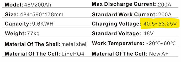

Specification of 4850 48100 48200.pdf (684 KB)
Es ist ein 100A PACE BMS installiert
