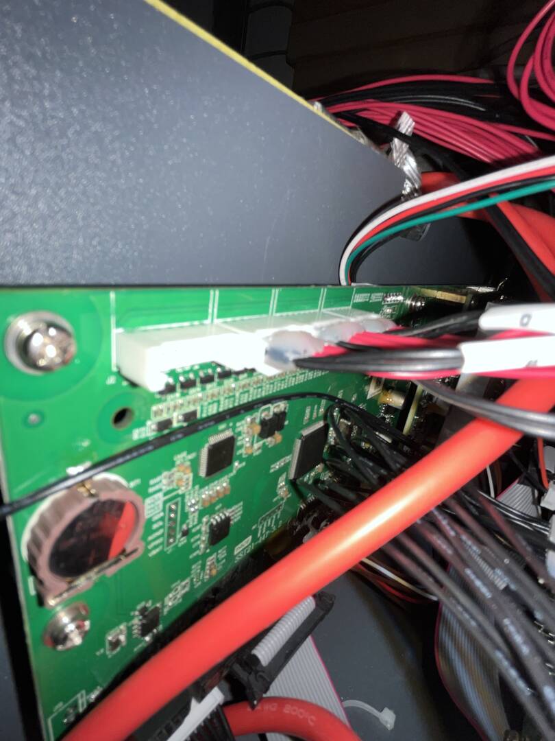

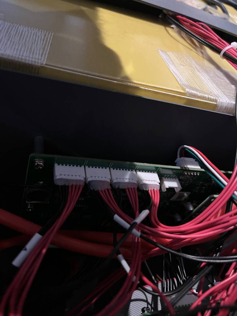

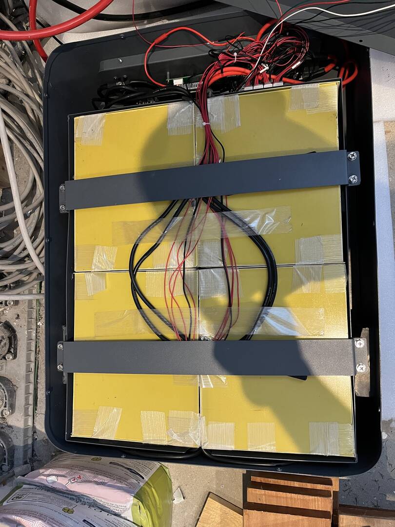

ich habe die Batterie inzwischen geöffnet, da ich ein Neey Balancer einbauen wollte.
Die Idee war, dass ich die Balancer Kabel einfach mit den am internen BMS angebrachten Kabeln verlöte.
Leider finde ich aber kein wirklich passendes PIN Schaubild aus dem hervorgeht welches Kabel welcher Pluspol welcher Zelle ist.
Das Messen hat eine etwas kryptische Anordnung ergeben, so dass ich da etwas skeptisch bin.
über ein paar Tipps, wie ich das am Besten gelöst bekomme würde ich mich freuen.

Nachdem ich nochmal die 4 Stecker vom BMS abgezogen habe ließ sich doch alles vernünftig messen.
Der Neey Balancer ist angeschlossen und programmiert, aktuell ist die Batterie aber nicht voll genug zum sinnvollen Balancen, mal abwarten wie es morgen dann funktioniert.

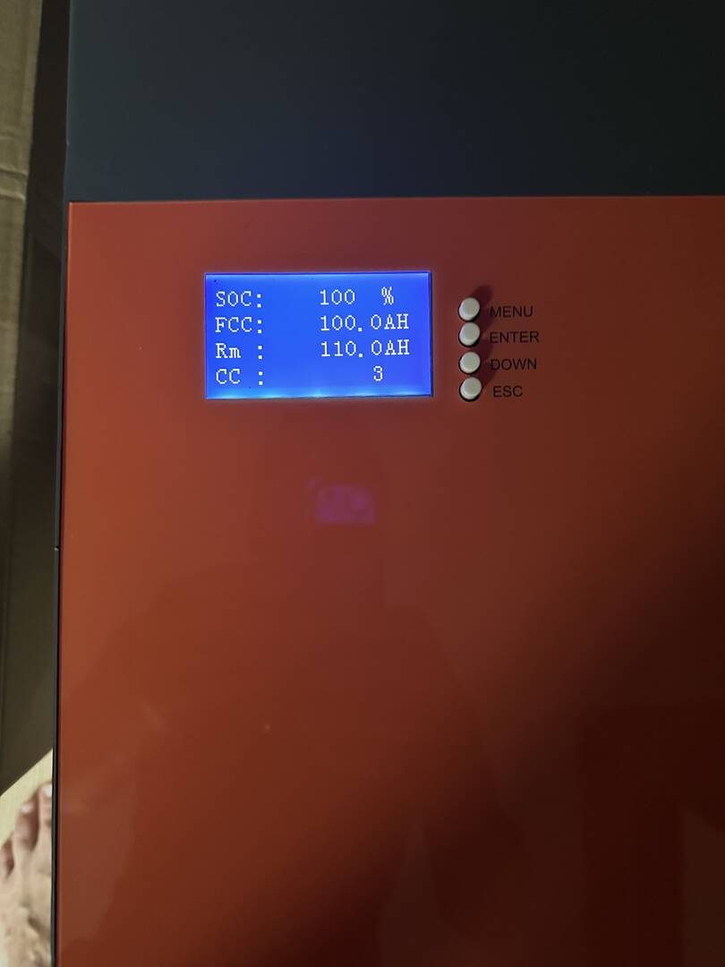

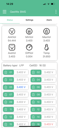

Was mich stutzig macht… es wird nur eine Kapa von 100Ah statt 200Ah im Display angezeigt.
Lernt das BMS erst im Lade/ Entladezyklus?

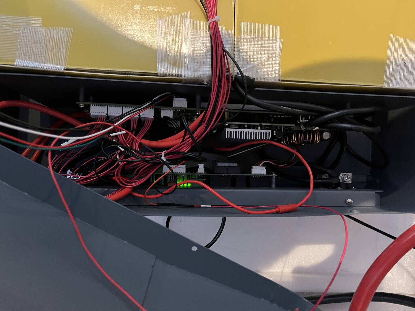

Ganz schlechte Idee. Der Strom des NEEY verhaut dir die Messung der cell Spannungen des BMS.
Oha.
Inzwischen habe ich das so umgesetzt.
Wo sollte ich die denn anschließen? Die Kabel gehen ja vermutlich auch direkt an die Pole. Diese liegen aber für mich nicht sichtbar.

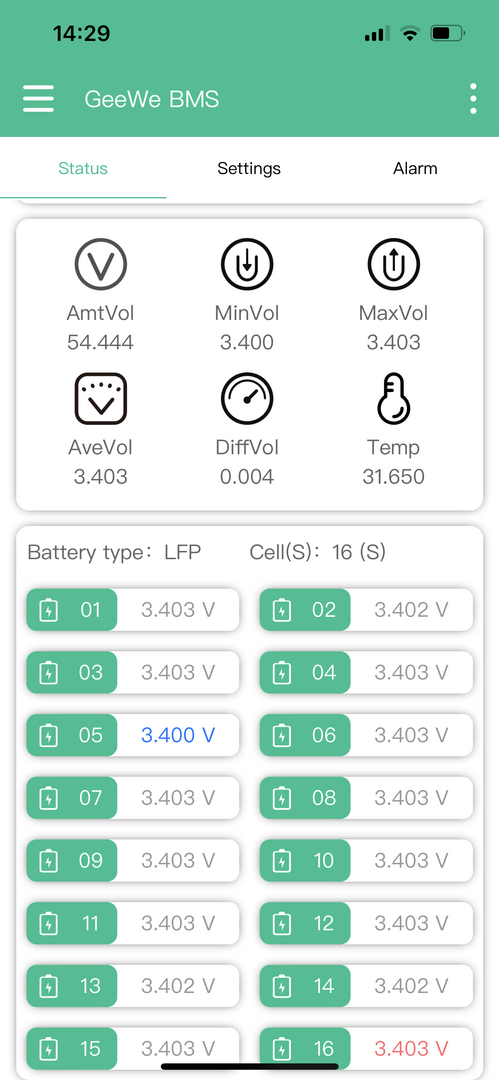

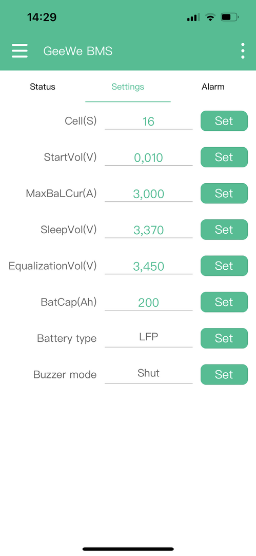

Die Spannungslage sieht jetzt für mich gut aus. Im BMS habe ich auch noch etwas andere Werte aus dem GoogleDoc im Pace Thread eingetragen.
Soll ich das Balancing des originalen BMS abschalten?
Ich würde das Balancing des BMS abschalten. Es arbeitet sonst gegen das Neey, da sie die Werte übers gleiche Kabel beziehen. Den Werten nach läuft das Neey schon eine Weile und hat die Zellen im Griff.
Die SleepV hab ich bei mir auf 3,4V gesetzt.
Ich habe einen anderen Wandspeicher (wie Titansolar) mit Pace-BMS und das genauso gelöst, da ich nicht alles zerpflücken wollte um an die Pole zu kommen.
Da das Neey recht stark balancieren kann, kam ich auch noch nie über 3,65V (mein Grenzwert in BMS).
Über welche Einstellung hast Du das Balancing des Pace denn abgeschaltet? Einfach Balance Threshold höher als die mögliche Spannung pro Zelle gesetzt (also z.B. auf 4.0 Volt)?

So einfach scheint es doch nicht mit dem Neey zu sein. Gestern ist plötzlich die SOC von ca. 35% auf 100% gestiegen. Es scheint daran zu liegen, dass das BMS tatsächlich durch das Balancing bzw. Die Spannubgssprünge durcheinander kommt.
Beim entladen in der Nacht hat das BMS dann irgendwann von 40% auf 0% geschaltet. Die 0% waren auch korrekt, da die Zellspannung nur noch bei ca. 2,7V lag.
Heute beim Laden hat er wieder den Sprung von ca. 40 auf 100 % gemacht. Ich habe den Wert dann manuell im BMS korrigiert und den Neey erstmal ausgeschaltet.
ab wann, welchen SOC?, welcher Spannung? hast du den Neey aktiviert?
Einen aktiven Balancer betreibt man nicht parallel zu einem "normalen" BMS. Schon gar nicht, wenn die beiden sich dünne Drähte zu den Zellen teilen. Die Spannungsschwankungen durch die Lade/Entladeströme des Balancers bringen jedes BMS durcheinander.
Wenn das verbaute BMS auch nur halbwegs tauglich ist, dann sollte es in der Lage sein, die Zellen selber zu bändigen.
Wenn nicht, dann ist das gut zu wissen, aber dann schmeiße ich das Ding komplett raus und ersetze es durch was Brauchbares …
