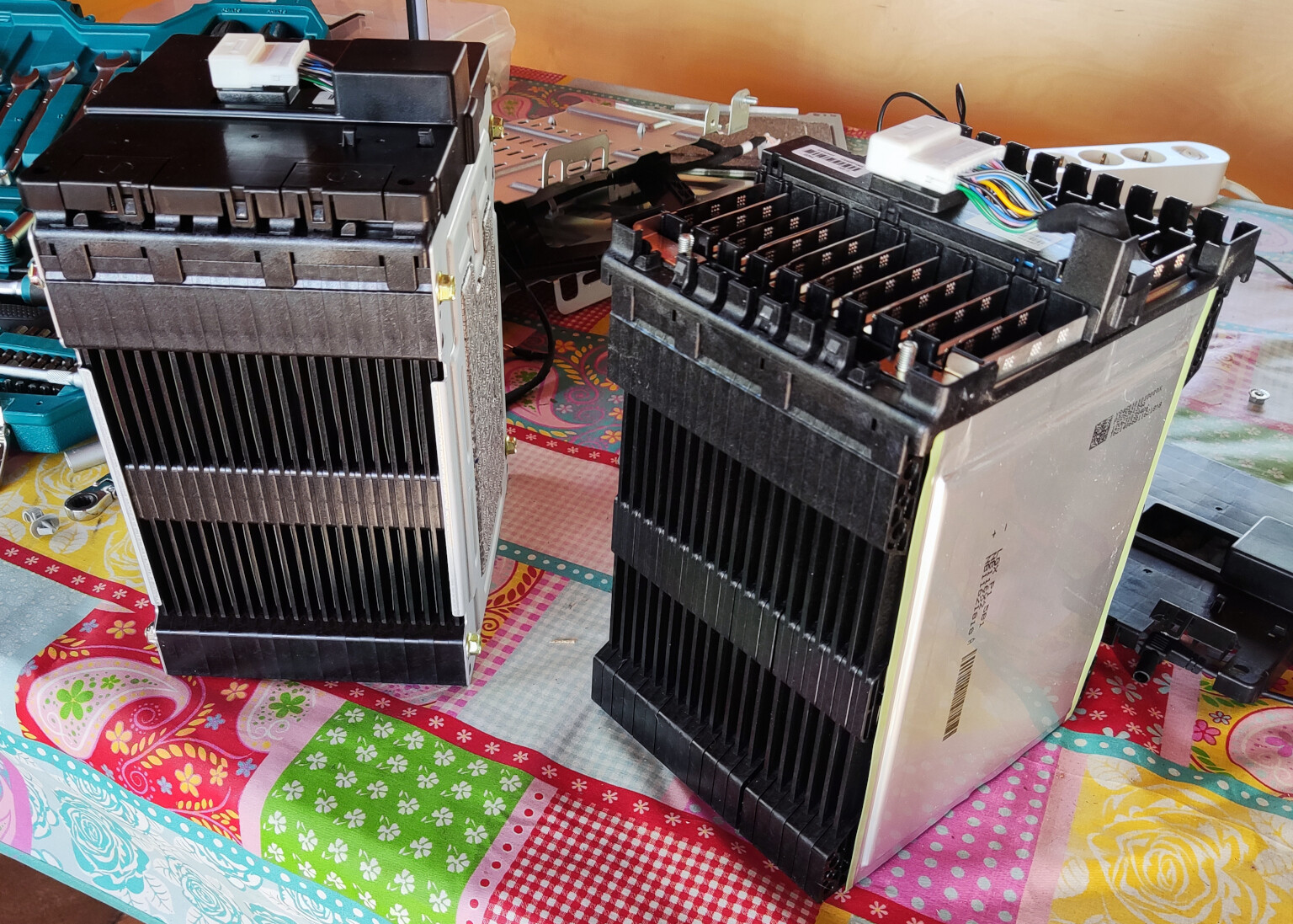

Hallo Community, ich haben die Möglichkeit an ungenutzte Batteriepacks mit 1kWh (20 x 3,6 V Pouch-Zellen) heranzukommen. Die Packs kosten 50,-€ und wir können bis zu 1.000 Stk. davon bekommen. Das wäre doch eine großartige Möglichkeit, um daraus einen Speicher für Batteriesolaranlagen zu entwickeln. Wie klasse wäre es, wenn wir gemeinsam ein preisgünstiges System entwickeln würden, für das wir die Bauanleitung und die Materialliste online stellen und jeder es nachbauen kann. Wir könnten die Ansätze von Andreas aufnehmen und es ihm ermöglichen, über eine Downloadspende für die Bauanleitung, das Forum und seine Kanäle weiter zu betreiben und uns mit viel neuem Content zu begeistern. Was meint Ihr, kann das funktionieren?

Wie OliverSo richtig vermutet, handelt es sich um Li-Ion-Akkus, die genaue Zellchemie ist uns jedoch unbekannt.
Die Pouchzellen sind bereits in einer 1p20s-Konfiguration verpresst und mit Balanceranschlüssen versehen. Damit liegt die Nominalspannung bei 72V. Hersteller der Zellen ist LG Chem, ein Datenblatt ist vorhanden.
Wir können die Akkus günstig aus einem getesteten Restbestand bekommen, sie sind unbenutzt, professionell gelagert worden und waren für Heimspeicher vorgesehen.
Das Ursprüngliche Akkupack besteht aus zwei Stapeln in Reihe geschaltet (1p40s), hat eine nominelle Spannung von 144V und verfügt über ein BMS. Dieses fällt bei den 20s-Stacks natürlich weg und muss selbst nachgerüstet werden!

Wenn man so einen Zellenpack in der Mitte auseinanderreißt, hätte man auf einen Schlag zwei 36V 0,5kWh Pedelec-Akkus für je 25€.
Wenn es schlecht läuft, kann man die Anschlüsse nur crimpen, aber nicht löten.
Und wenn's noch schlechter läuft, sind die Tüten verklebt.... Dann istnichts mit auseinanderreissen.
Das ist natürlich ein berechtigter Einwand. Man müsste sich an einem Exemplar mal anschauen, wie gut separabel die einzelnen Zellen sind.
Sollte das mit vertretbarem Aufwand gehen, dann wären sowohl günstige Pedelec-Akkus realisierbar, als auch ließe sich das genannte Problem (Spannungen >48 V) lösen. Dann könnte man auf eine Xp13s-Konfiguration umbauen und wäre "safe" bezüglich versehentlicher Berührung.
Nachtrag:
Habe mir das gerade nochmal überlegt: Falls mechanisches Trennen der Zellen nicht zerstörungsfrei geht, würde es auch ausreichen, diese von einer 1p20s-Konfiguration auf 2p10s "umzuklemmen". Dafür muss man nur eine elektrische Verbindung in der Mitte trennen. Dann hätte man einen 36V 1 kWh Pedelec-Akku für 50€. Oder eben einen 36 V Heimspeicher-Akku, mit dessen Spannung man sich nicht umbringen kann.
das teil siet so aus als ob es modular aufgebaut wäre und zerlegbar sein könnte
müsste man mal einen akku auseinanderrupfen zu 14s dann den rest wieder mit anderem rest zu 14s zusammenschalten
komt drauf an aus welchem material die pole sind wahscheinlich alu wird schwierig zum zusammenklemmen
