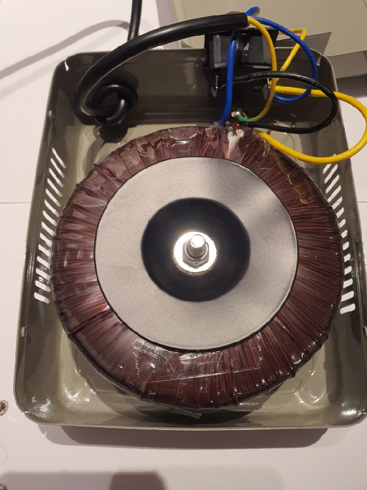

Transformator innen, "Spartrafo" mit 3 Anschlüssen, Gehäuse nicht an Schutzleiter angeschlossen, Schutzleiter der 230V Seite durchgeschleift zur 110V Seite, angeschlossene Geräte wären über den UK-Adapter "geerdet".
Ich überlege das Gehäuse an den Schutzleiter anzuschließen.
Nachtrag Fazit:
Das Gehäuse sollte wohl noch innen an den Schutzleiter angeschlossen werden um sicher und konform zu sein, damit im Fehlerfall (z.B. Spulenkörper berührt Gehäuse direkt) der Schutzschalter im Schaltschrank auslöst und abschaltet und dadurch das Gehäuse nicht unter Strom steht.

Spartrafo an der Wand hängend, weit von der Dusche weg.
Am Ausgang mit SteckerAdapter (UK zu Schuko, 13A Sicherung integriert) und oben drauf Schaltsteckdose die ca. 350W zu schalten hat. (Hier Tasmota Wlan Schaltsteckdose , als Zeitschalter und Leistungsmesser genutzt)
Rauchmelder wurde über dem Trafo installiert.
Zur Sicherheit.
Schutzleiter ist bei Blechgehäuse zwingend.

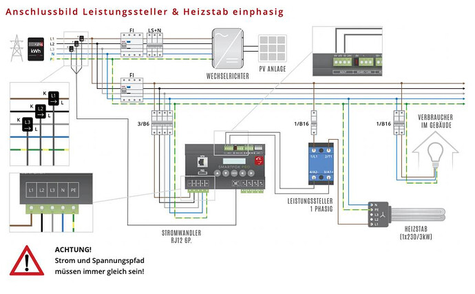

Die Profilösung wäre hier, da gibt's auch ein Übersichtsplan:
Oder selber was bauen mit 4-20mA oder 0-10V Schnittstelle: Thyristorsteller 1 x Phasenanschnittsteuerung 230V 4 - 20mA / 25 A.
Wenn's nur der Heizstab steuerbar sein soll (ohen Nulleinspeisung), dann am besten mit 0-10V eine 12V Steckernetzteil und einen Poti (vielleicht noch 3x Si Diode rein 0.7V x 3 = 2.1V, macht dann 12V - 2.1V = 9,9V, dann passiert mit der Schnittstelle nichts, wenn der Poti am Anschlag ist). Dann wäre der Aufbau schon von 0-100% regelbar.
Ich habe bei mir 2 Leistungsstellern mit 12kW (klar ist hier ein wenig zu viel :wink: ), habe ich mir selbst gebaut mit ESP32 -> RS485 -> 2x 4-20mA, damit steuer ich 2x6kW Heizstäbe.

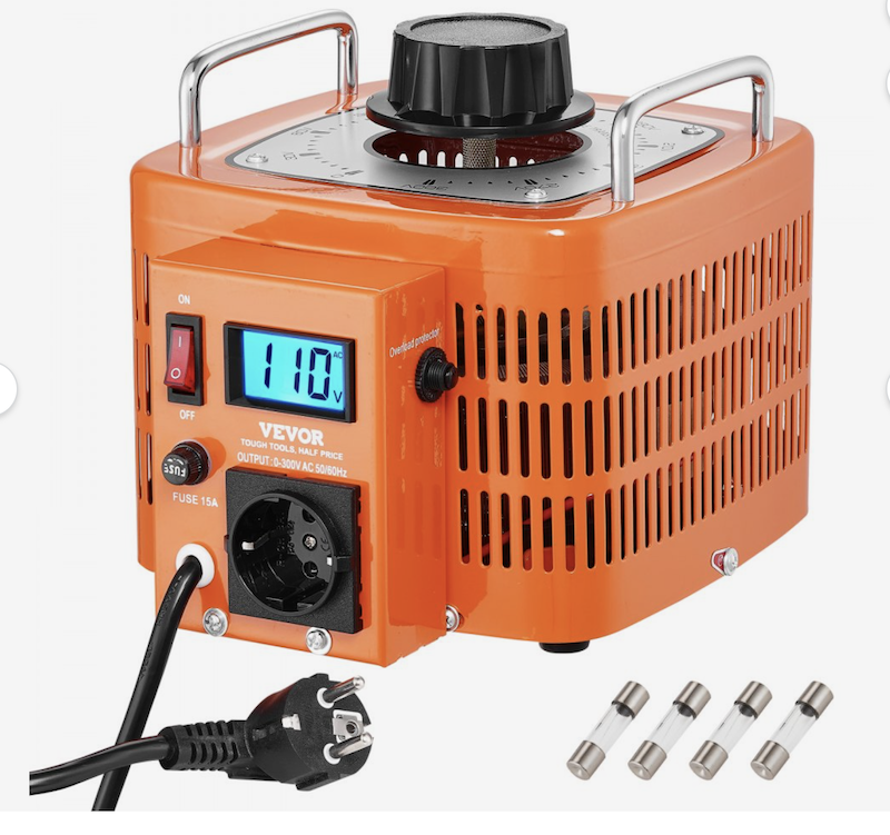

Ein regelbarer Spartrafo ist so 70...80J - etwas aus der "Mode" - wer dimmt denn Licht damit :grinning_face_with_smiling_eyes:

Regeltrafos werden aber nachgeworfen. Ob die Dauerlast fähig sind?

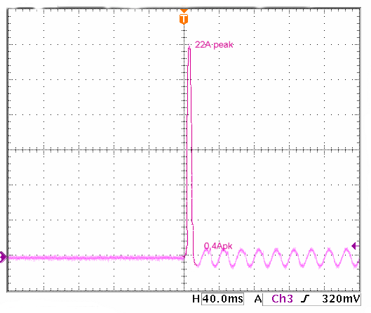

Wie sieht das mit dem erhöhten Einschaltstrom des Trafos aus?
Wird das die Zeitschaltuhr oder die Tasmota SchaltSteckdose schädigen?
Interessanterweise fliegt die Sicherung manchmal wenn ich den Stecker des Trafos direkt einstecke (Sicherungskasten), jedoch nicht wenn die Tasmota Steckdose einschaltet.
Nun befürchte ich das die dadurch früher "gebraten" wird.
Ist also doch ein zusätzlicher Einschaltstrombegrenzer nötig?
Bei Ringkerntrafos ist der Einschaltstrom extrem. Hier ein Diagramm für ein 100VA Rinkern welches im Netz gefunden habe als Beispiel:
Das kann noch höher sein als in dem Beispiel und zwar wenn beim letzten Ausschalten eine Restmagnetisierung mit umgekehrter Polung im Kern bleit.
Mir ist nicht bekannt wie Tasmota schaltet. Sind es mechanische Kontakte wird es die Anzahl der möglichen Schaltzyklen reduzieren.
Korrekt geht das nur mit der Sequenz:
= Ringkern mit Vorwiderstand ohne Last ans Netz
= Vorwiderstand überbrücken (da reichen 20msec Verzögerung)
= Last zuschalten
