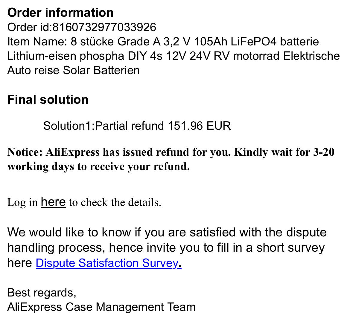

Was zudem noch auffallend ist: es sind ja gar keine lifepo Zellen die da verkauft wurden. Es sind ternary Zellen. Also eine ganz andere zellchemie. Das heißt also auch, wenn ich von lifepo Zellen ausgehe, dann sollten diese thermisch stabil sein, so wie es Andreas in einem seiner letzten Videos gezeigt hat. Diese zellchemie jedoch ist nicht thermisch stabil. Die können also durchgehen. Das ist also nicht nur Betrug, sondern auch hochgradig gefährlich.
@u-f-o hier das was ich rausgefunden habe:
Na, immerhin hab ich 50% erstattet bekommen.
jetzt haben die 8x 105Ah Zellen nur 151€ gekostet. Denke das ist soweit ganz ok.

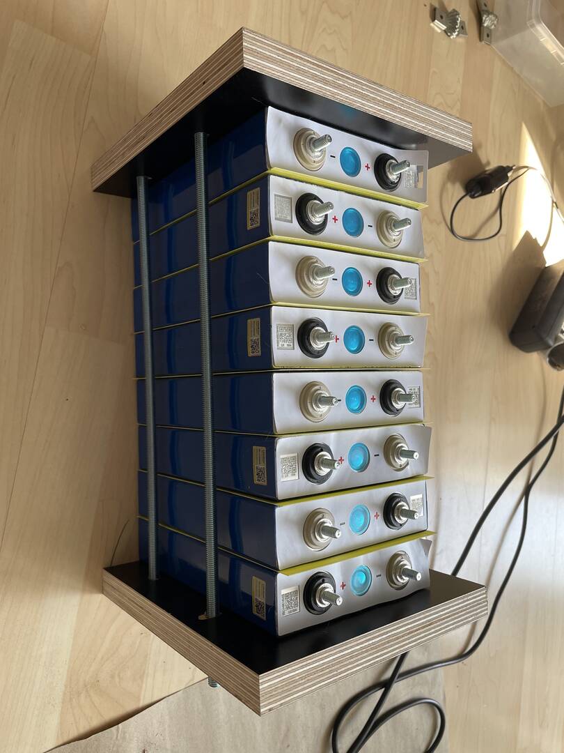

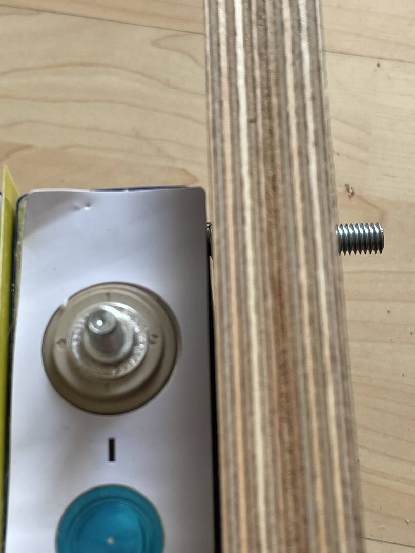

Es hat jetzt wirklich lange gedauert bis ich weiter machen konnte. Andere Projekte hatten hier Vorrang. Ich habe mir übrigens Glasfaser sheets gekauft und die zwischen die Zellen gepackt um im Falle einer thermischen Ausdehnung und entsprechend dann auch im Falle der Reibung, die dünne blaue Schicht nicht zu beschädigen. Die Zellen waren bereits minimal gebläht. Daher habe ich die 8 Zellen nun auf eine gesamtdicke von 300mm zusammengepresst. Wie viel genau ich pressen muss, weiß ich nicht. Hab sie jetzt aber von 310mm auf 300mm gestaucht. Wobei wenn ich oben rein schaue immernoch eine kleine Wölbung feststellen kann.
Frage ist nur ob ich da noch paar mm weiter zusammendrücken soll oder nicht…
die Gewindestangen sind M8. 2 auf jeder Seite und mit einem Metermaß nachgemessen damit der Abstand überall gleich ist.

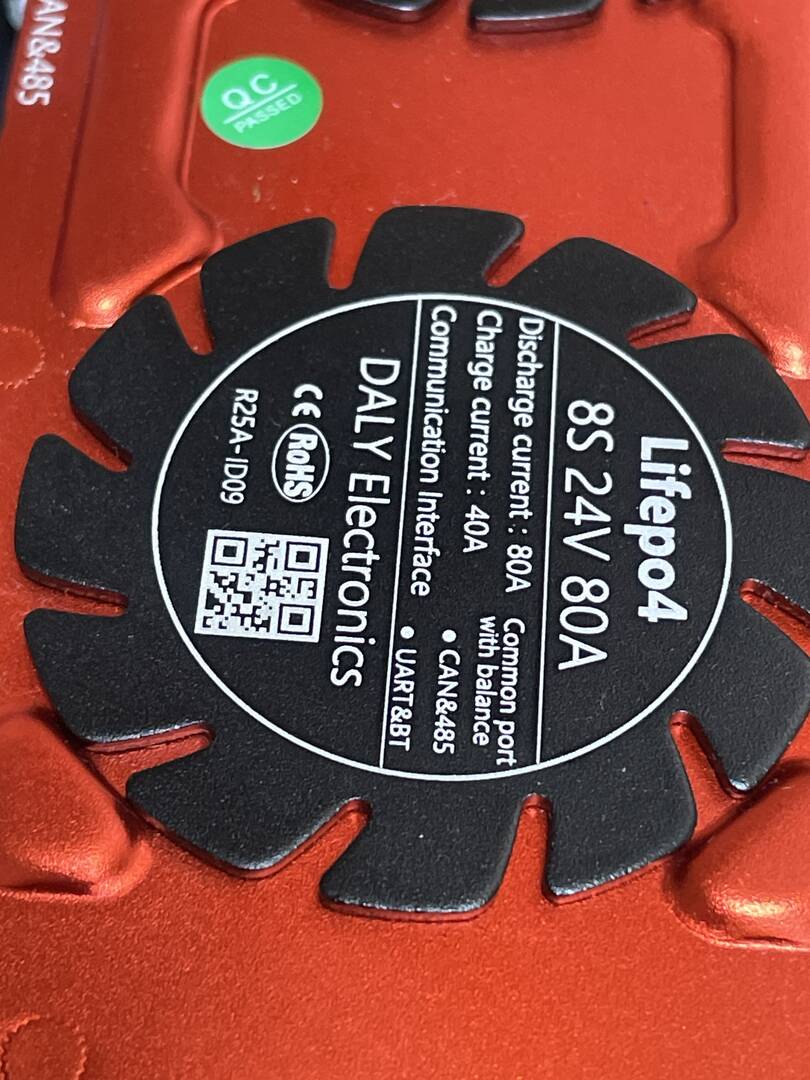

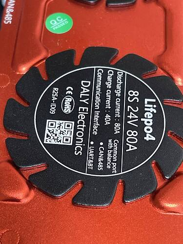

Da ich nichts im Internet gefunden habe, sondern nur in etwa eine presskraft von 200-300kg, habe ich es jetzt so gelassen wie es ist. Paar Griffe habe ich ebenfalls dran geschraubt und mit einem DALY 24V 8S 80A BMS versehen. Allerdings hab ich keine Ahnung wie man in der App ein Firmware Update macht. Der will von mir irgend einen Maschinen Code haben. Keine Ahnung wie der lautet…
@nobodyisperfect Das Thema "Presskraft" hat mich auch umgetrieben. Ist ja gar nicht so einfach zu messen. Hab mich jetzt endgültig dafür entschieden, die Muttern mit einem Drehmomentschlüssel anzuziehen, den ich sowieso noch vom Fahrrad-Schrauben da hatte. Hab im Internet immer so Drehmomente von 3-5Nm für die 300kgf gefunden und mich dann am unteren Ende (also 3Nm) orientiert. Es soll ja nichts kaputt gehen, sondern einfach nur eine (weitere) Ausdehnung vermieden werden. Kommt mir auch mit 3Nm schon ziemlich fest vor, also alles gut.
Ob bei bereits genutzten/geblähten Zellen das so viel Unterschied macht, wage ich fast zu bezweifeln, da es ja eigentlich drum geht, dass sich das in den ersten Zyklen entstehende Gas oben absetzt. Aber ich habs einfach trotzdem gemacht, ein Fehler sollte es nicht sein ;-).

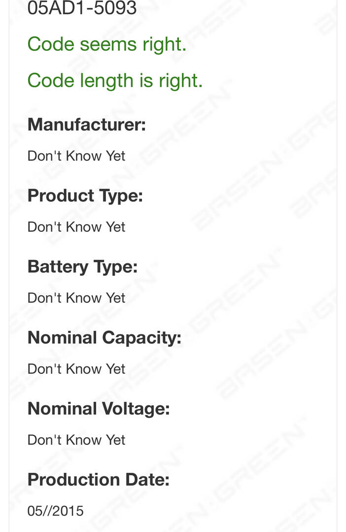

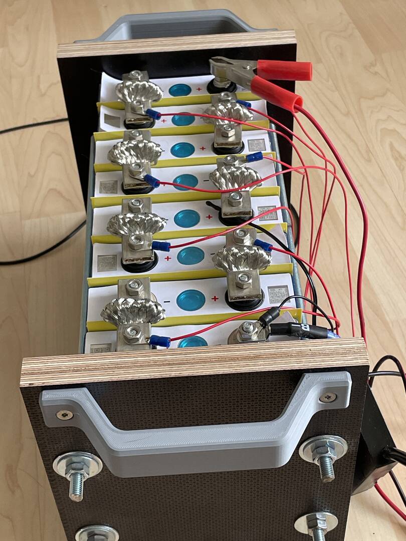

@indie ach du hast auch bereits genutzte Zellen? Ich habe dir ja damals bei aliexpress gekauft. Die wurden zwar als neu deklariert, aber sie sind definitiv gebraucht gewesen wie man unschwer hier sehen kann. Im Moment will ich das alles erstmal richtig Balancen. Da sind so viele Unterschiede in den Zellen, dass ich das jetzt per Hand mache.

Hey, also ich habe das nicht weiter verpresst. Die Zellen sind jetzt quasi auf Sollmaß von der Dicke des gesamten Packs. Aber bezüglich Federn habe ich tatsächlich nicht viel gefinden gehabt. Es gab mal einen Zellenbrand, der durch ein Zurren mit einem Gurt ausgelöst wurde wohl durch mechanischer Überlastung der Zelle beim Einbau. Ansonsten habe ich noch gefunden, dass man die Gewindestangen mit Federn verspannt um dann durch die Federwirkung die Kraft zu ermitteln. Aber mehr habe ich da tatsächlich nicht mehr gefunden.
Bezüglich überladung habe ich im Balancer die maximale Ladeschlussspannung auf 3,5V begrenzt. Diese wäre standardmäßig auf 3,6V. Denke das sollte ebenfalls ein wenig mehr Sicherheit bringen.
Federn gibt's massenhaft Threads hier im Board.
@carolus hättest auch einfach den thread verlinken können :wink: Ich glaube du meinst diesen hier: Thema Akku Aufbau Mechanik - Anleitungen / Tutorials - Akkudoktor Forum
ist übrigens der einzige der bei federn als schlagworte gefunden wird.
