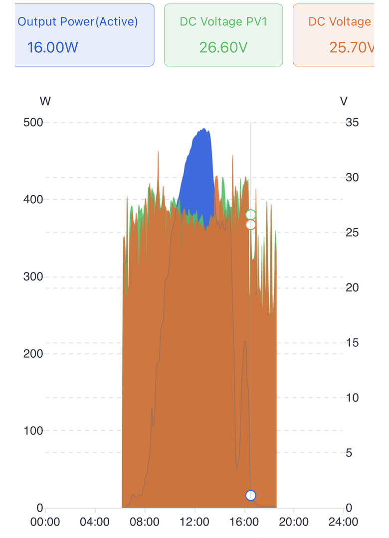

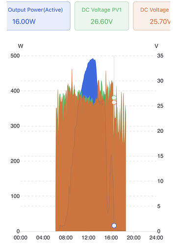

Ich habe hier mal die Spannungsverteilung und die Leistungsabgabe meiner beiden Module aus dem September angehängt. Insgesamt waren das ca. 2,5 kWh an dem Tag. Ich denke damit kann man ganz gut arbeiten. Der eine Baum stört zwar etwas, aber im Sommer könnte man denke ich nachts ganz gut über die Runden kommen mit einem Akku. Im Winter müsste ich ihn aber in den Winterschlaf schicken. Da macht das nahezu keinen Sinn. Ich stelle mir nur gerade die Frage, ob ein 8s LiFePo4 mit dem epever Ladegerät geladen werden kann, wenn die Spannung so aussieht wie in dem Diagramm gezeigt ?

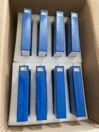

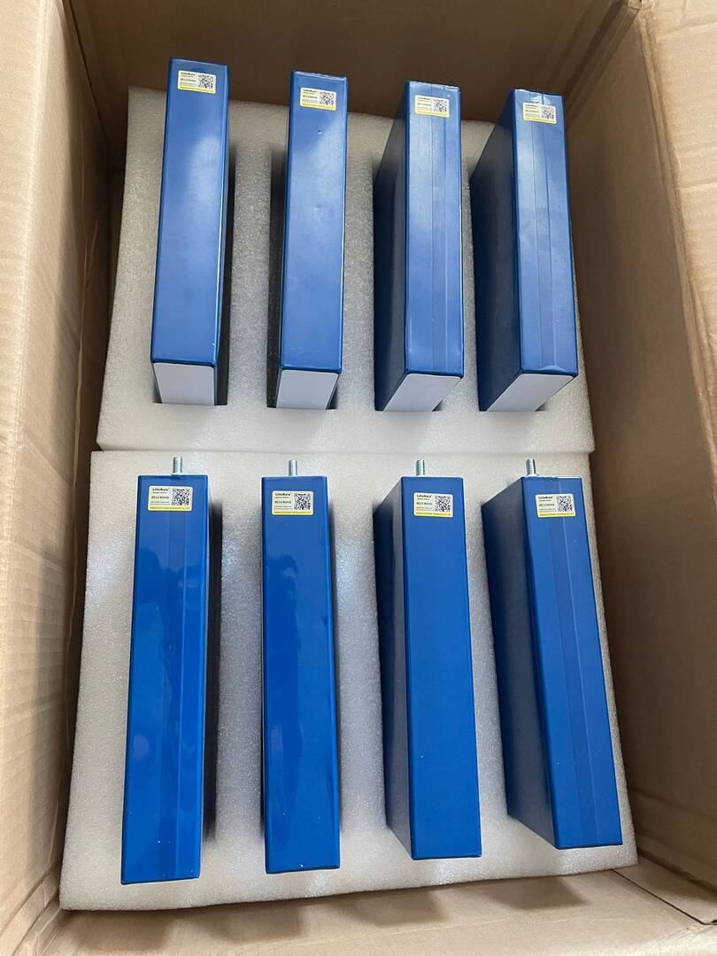

Nach langer Wartezeit sind nun auch endlich die LiFePo Zellen angekommen.
sehen optisch zumindest echt klasse aus! Jetzt müsste ich sie nur mal durchmessen.
Ich habe die Zellen nun alle durchgemessen und komme bei den 105 Ah Zellen auf folgende Werte:

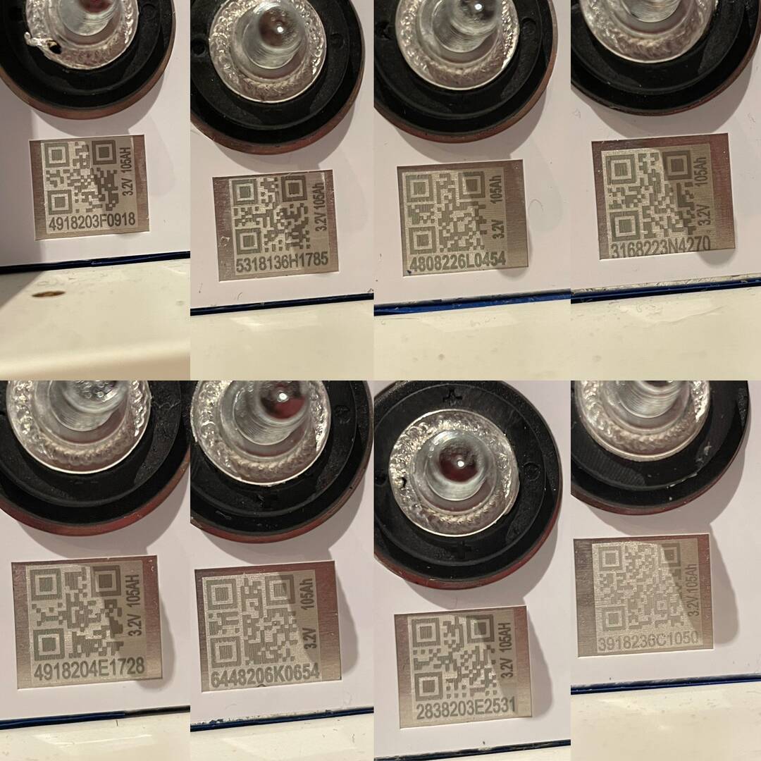

Du könntest als erstes auch mal den QR Code checken, dazu schau dir das mal an:

Habe mal alle QR Codes abfotografiert. Mit dem verlinkten Beitrag komme ich aber nicht so ganz weiter. Bin mir auch nicht sicher ob es Aufkleber sind oder nicht. Es ist auf jeden Fall uneben und hinter einer Schicht Kunststoff.

Wenn du anhand des QR Codes mehr wissen möchstest wirst du wohl nicht drum herum kommen und die weiße Folie abziehen müssen wie hier zu sehen:
Darunter wirst du dann mit hoher Wahrscheinlichkeit einen weiteren QR Code vorfinden. Wenn du diese zwei QR Codes dann wie im Beitrag von "ChristianAusWardenburg" beschrieben zusammen in den Decoder eingibst, solltest du zumindest das Produktionsjahr der Zellen rausfinden können.
