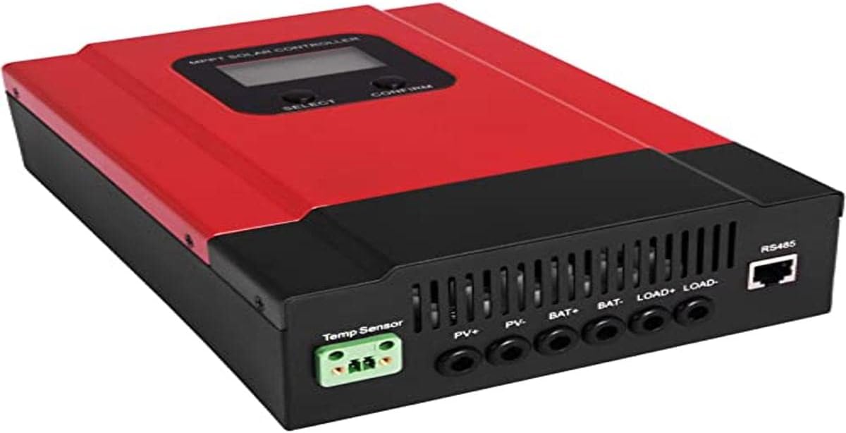

Laderegler:
EPever Tracer 4210AN
  • Ladestrom: 40A
  • Batterie spannung: 9V ~ 32V
  • MPP Spannung: VBAT + 2V ~ 90V
  • Max. PV VOC: 100V
  • Max. PV Eingangsleistung: 520W/12V 1040W/24V
  • Selbst-verbrauch: <20mA(12V) <16mA(24V)
  • Kommunikation: RS485(RJ45 interface)

Da ich mich mit den Geräten noch nicht wirklich gut auskenne, ist meine erste Frage zu dem laderegler, ob der wirklich nur 12 und 24V Akkus laden kann, oder ob eine andere Spannung eventuell mehr Sinn macht. Ich persönlich hätte aus dem Bauch raus gesagt, dass ich meine beiden Module in reihe schalte und entsprechend einen Akku mit 36V (12s), oder sogar 48V (15s) lade. Sollte das aber nicht gehen, wäre wohl eine parallel Schaltung nützlich und ein 24V Akku (8s LiFePo4)
wenn ich jetzt also meine Therme am laufen habe, kann der WR volle 600W einspeisen, was folgende Ströme zur Folge hätte:
  • 12V: 50A
  • 24V: 25A
  • 36V: ca. 17A
  • 48V: ca. 13A
die Größe des Akkus sollte in mind. 2,5 kWh betragen, damit im Sommer die Wohnung autark mit Energie versorgt werden kann. Das war zumindest die im September maximal eingespeiste Energie an einem Tag.

Der Ladegeregler muss auf die PV-Leistung abgestimmt sein.
Bei nem 24V Akku wären das 810W/28,8V =28A. (28,8V Lifepo Ladespannung)
Somit würde ein 30A Gerät reichen:
den Epever 30A habe ich mir testweise auch gekauft, bald kommt aber was größeres.
Damit kann man mittels RS485 und deren Software die Batterieparameter einstellen. An dem Display geht das theoretisch auch, aber ist ein Kampf mit den Knöpfen.
Der Ausgang kann auch 30A, somit kann man diesen nutzen und die Unterspannungsabschaltung über den epever realisieren.
als akkus dann Lifepo mit so 100-120Ah dann haste die 2,5kwh. ( mehr würde sich auch nicht lohnen, da an nem gutem Tag je nach Ausrichtung vlt 3,5kwh drin sind und im laufe des tages ja auch schon einiges verbraucht wird.
Auf 36 oder 48V würde ich nicht gehen, da dann ein teurerer Laderegler benötigt wird, die auch 36/48V können.
Oft verwendet werden auch solche Laderegler:
Falls mal ein Modul mehr dazukommen sollte, reicht der auch noch ( da man bei 90° eigentlich nie die maximalleistung der Module abrufen kann) reichen die 40A.

Ja den 40A habe ich deswegen genommen, damit ich eventuell einen kühleren laderegler habe und einfach mehr reserven im Gerät habe. Den laderegler habe ich ja bereits schon. Ich war mir nur unsicher, ob der nicht auch doch eine höhere Spannung ab kann. Im Video hat Andreas eine Tabelle zu dem Powmister gezeigt aber gleichzeitig gesagt, dass man den EPEVER auch nehmen kann. Daher war ich mir unsicher wegen der Spannung auf Auto. Aber Danke auf jeden fall bezüglich der Klarstellung. Dann wird es erstmal zu test zwecken ein kleiner 24V Akku (2s Bleiakku) werden. Am Ende, wenn alles funktioniert wird es auf einen 8s LiFePo4 umgebaut.

Ja, vor allem können die meisten MPPT Laderegler nur step down, sie laden den Akku nur, wenn die PV Modulspannung über der Akkuspannung liegt.
Da übliche PV Module um 33V haben, kann man mit 1 Modul einen 12 oder 24V Akku laden, für 36 oder 48V braucht man 2 Module in Reihe.
Trotzdem spricht viel für 48V statt deiner 24V: Man soll LiFePo4 Akkus nicht zu 100% nutzen, sondern nur so zu 80%, damit sind 100Ah mit 24V = 2.4kWh recht wenig, um ein Haus durch die Nacht zu bringen. Zudem leiden Akkus unter hohen Lade- und Entladeströmen, die 100Ah sollten nicht mit 100A sondern eher 50A geladen werden, sogar 25A spezifizieren manche Hersteller. Damit kann man keine 600W Wechselrichter mehr betreiben.
Hier arbeitet so eine Anlage mit 4 Modulen a 385W, die liefern bei prallem Sonnenschein um 1.5kW das wären 62A bei 24V, sind bei meinen 48V aber nur 31A, der Akku speichert 5kWh, die 80% bei 90% Wechselrichterwirkungsgrad reichen für 3.6kWh um mich (100 Watt Standby mit Kühlschrank und Licht, 300W mittlerer Verbrauch) durch die Nacht zu bringen und sind am nächsten Tag leer, also nicht überdimensioniert. Für 2 Tage reicht es nicht. Bei trübem Wetter ist eh nichts drin. Leider sind derzeit 6 von 7 Tagen novembertrüb.
@flexiblebird wie viele Personen leben denn bei dir im Haushalt? Ich bin mir nur nicht sicher, ob mein Laderegler die 48V packt. Andreas meinte ja im Video dass der ganz gut wäre, daher hab ich mir nicht den powmr gekauft sondern den epever. Aber generell kann ich ja dir Leistungsabgabe auch über den DCDC wandler bestimmen. Somit sollte das eigentlich ganz gut gehen denke ich. Alternativ kann ich auch ein Modul ganz normal an den WR anschließen und das andere Modul über den laderegler laufen lassen. Dann hätte ich allerdings nur 300W maximal zur Verfügung. Als Substitution wäre das aber auch ganz ok. Muss mal dir unterschiedlichen Möglichkeiten mal durchdenken.

Ja, mit den Strömen hast du recht.
anderseits,
bei gleicher Gesamtkapazität sind die Ströme pro Ah wieder gleich.
Also ob ich 50A bei 24V zieh mit einem 50Ah Akku
oder 25A bei 48V mit einem 25Ah Akku ist das gleiche.
Da es hier nur um 600W geht sind das bei 24V ja nur an die 25A.
bei nem Akku mit 100Ah sinds 1/4C. (entladen)
und beim Laden 30A also rund 1/3C.
Der vorhandene Regler kann eh nur 12/24V, daher erübrigt sich das mit den 48V eh.
Zusätzlich sind 8 Akkus mit 100Ah günstiger als 16 mit 50Ah ( um auf die gleiche kapazität zu kommen).
