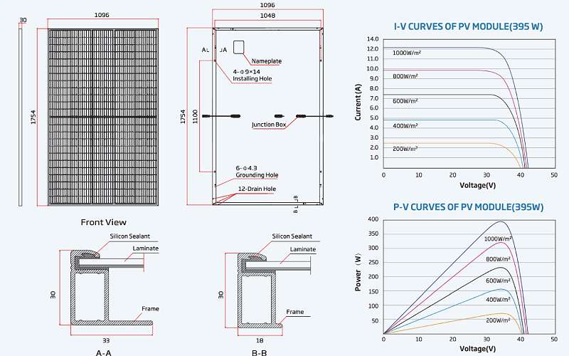

Als PV-Module hätte ich mir 2 Stück Trina Solar 400Wp Vertex S ausgesucht, aber noch nicht gekauft.
Im Datenblatt finden sich folgende Diagramme:
Kann mir jemand sagen wie das zu verstehen ist?
Wie viele Volt liefert mir ein Panel?
Ist das nicht abhängig von der Sonneneinstrahlung?
Das muss dann ja zum MPP-Bereich des Wechselrichters passen, oder?
