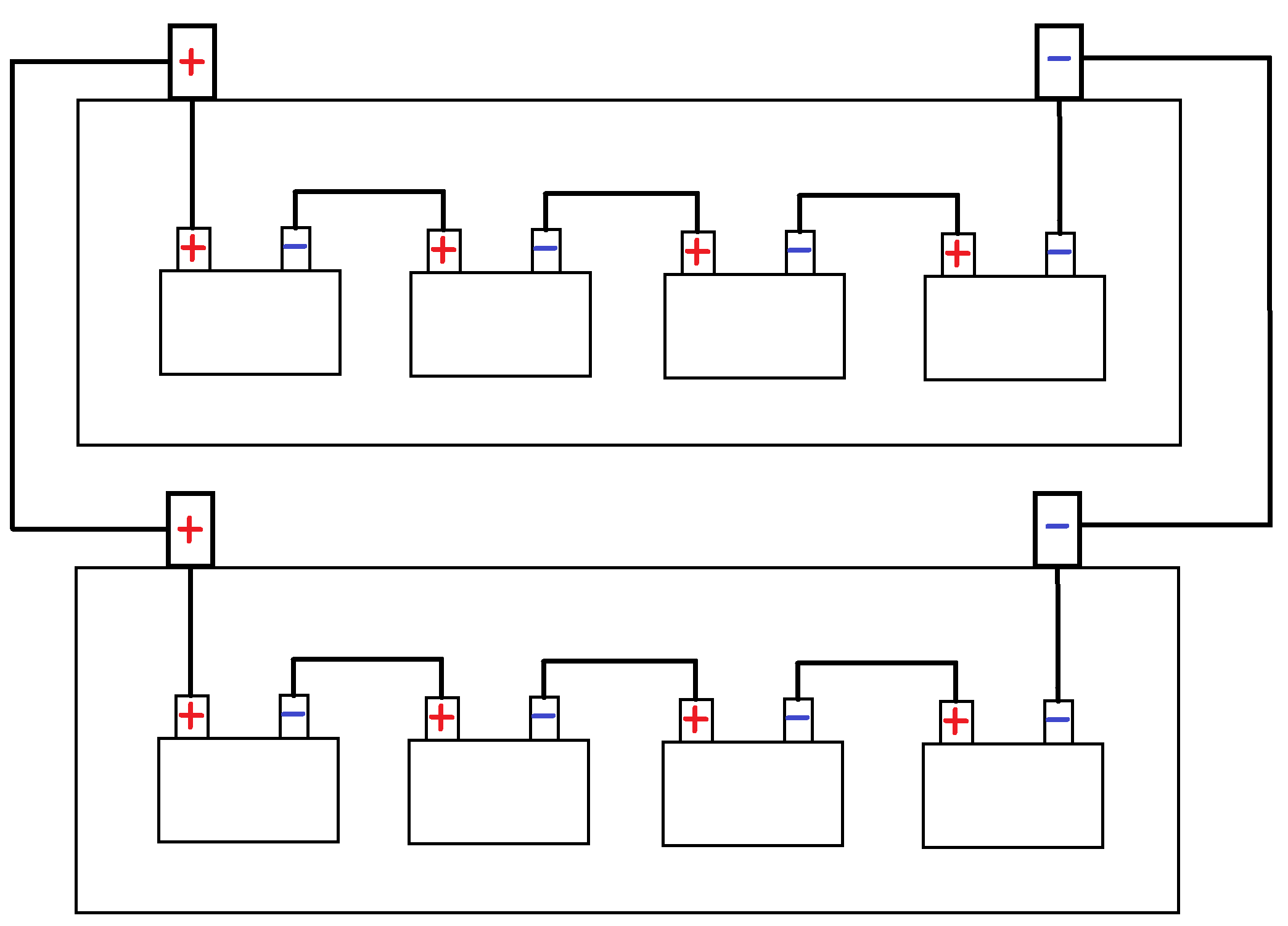

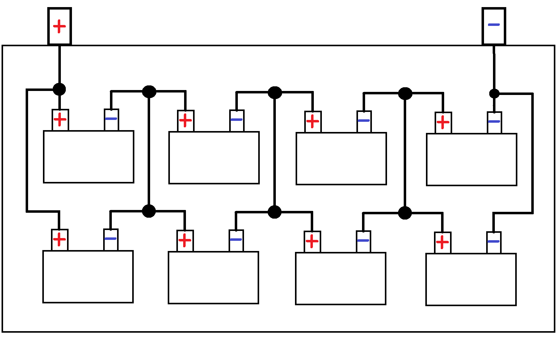

Den Akkupack kann man ja jederzeit - bei gleicher Spannung - über Parallschaltung erweitern - was ist dann mitd em BMS - bekommt die Erweiterung dann ein eigenes ????
Je nachdem, wie Du verschaltest. Wenn Du die Zellen zuerst parallel und dann seriell verschaltest, brauchst Du Dein BMS nicht zu wechseln, wenn es genug Laststrom verträgt und genug Ausgleichstrom schafft.
Parallelschaltung intern - ein Balancer reicht
Parallelschaltung extern - zwei Balancer werden benötigt
