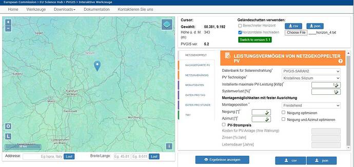

Genauer geht es wenn du auf die Garage klettert und mit kompass im Handy und Winkelmesser ein Profil deines Horizonts erstellst. Das kannst du in pvgis laden.

Das würde dann bei @Kokamarmin's verschatteter Garage (Sonne erst ab mittags)
für einen erdachten Standort (irgendwo in Hessen) in etwa so aussehen:
Das Text-File, das die Verschattung in 30° Schritten beschreibt, würde dann diese 12 Einträge haben:
90.
90.
90.
90.
90.
90.
0.
0.
0.
0.
0.
0.
Kommt 1200 kWh/a raus. Nicht schlecht.
