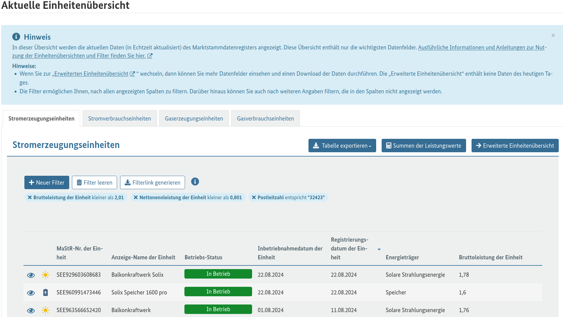

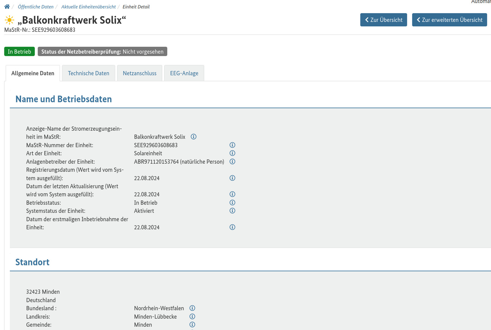

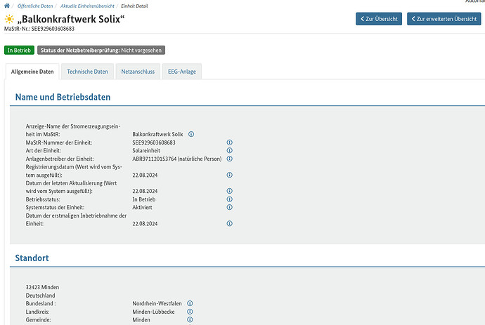

Damit war das Balkonkraftwerk im MaStR. eingetragen, die Netzbetreiberzuordnung fehlte aber noch. Der Eintrag kam am nächsten Tag mit Status der Netzbetreiberprüfung: Nicht vorgesehen. Das BKW, bestehend aus Modulen und Wechselrichter, war damit erledigt.

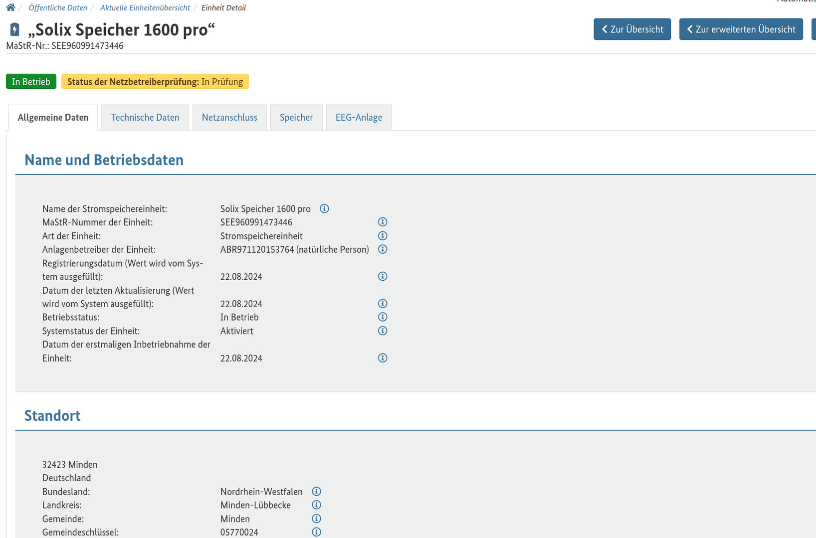

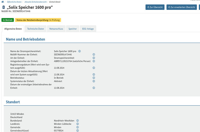

Nicht erledigt ist der Speicher, wenn der eingetragen wird. Der steht dann als extra Zeile in der Liste mit Status der Netzbetreiberprüfung: In Prüfung
Hier sind Screenshots aus öffentlichen Daten des MaStR. Die kann übrigens jeder aufrufen. Die Tabelle mit den unterschiedlichen Anlagen, BKW und Speicher und den einzelnen Auszügen dazu. Damit sollte das unmissverständlich klar sein.
