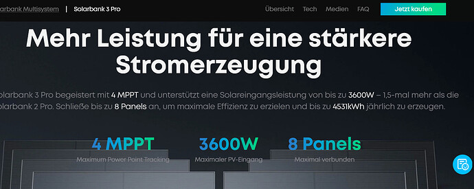

So habe heute eine Antwort von Anker Solix erhalten.
Es wird die Anker Solix Solarbank 3 Pro.
Diese kann mit meinen Modulen umgehen, dass habe ich schriftlich Per E-Mail bekommen.
Daten der Solarbank.
Max. PV-Eingangsleistung: 3600W
Max. PV-Eingangsspannung: 60 V DC
Max. PV-Eingangsstrom: 32 A DC 4x
Max. Isc PV: 40 A DC 4x
Betriebs-Spannungsbereich: 16-60 V DC
Da kann ich meine Module ohne Probleme anschließen.

...er hat sich doch schon für die Solarbank 3 von Anker entschieden.....nix OpenDTU , direktes anschließen seiner Module, und schon kann er gamen ohne Ende....
Dani, da ich dasselbe Teil haben möchte :slight_smile:
.....wie sind deine Erfahrungen bis jetzt ?
