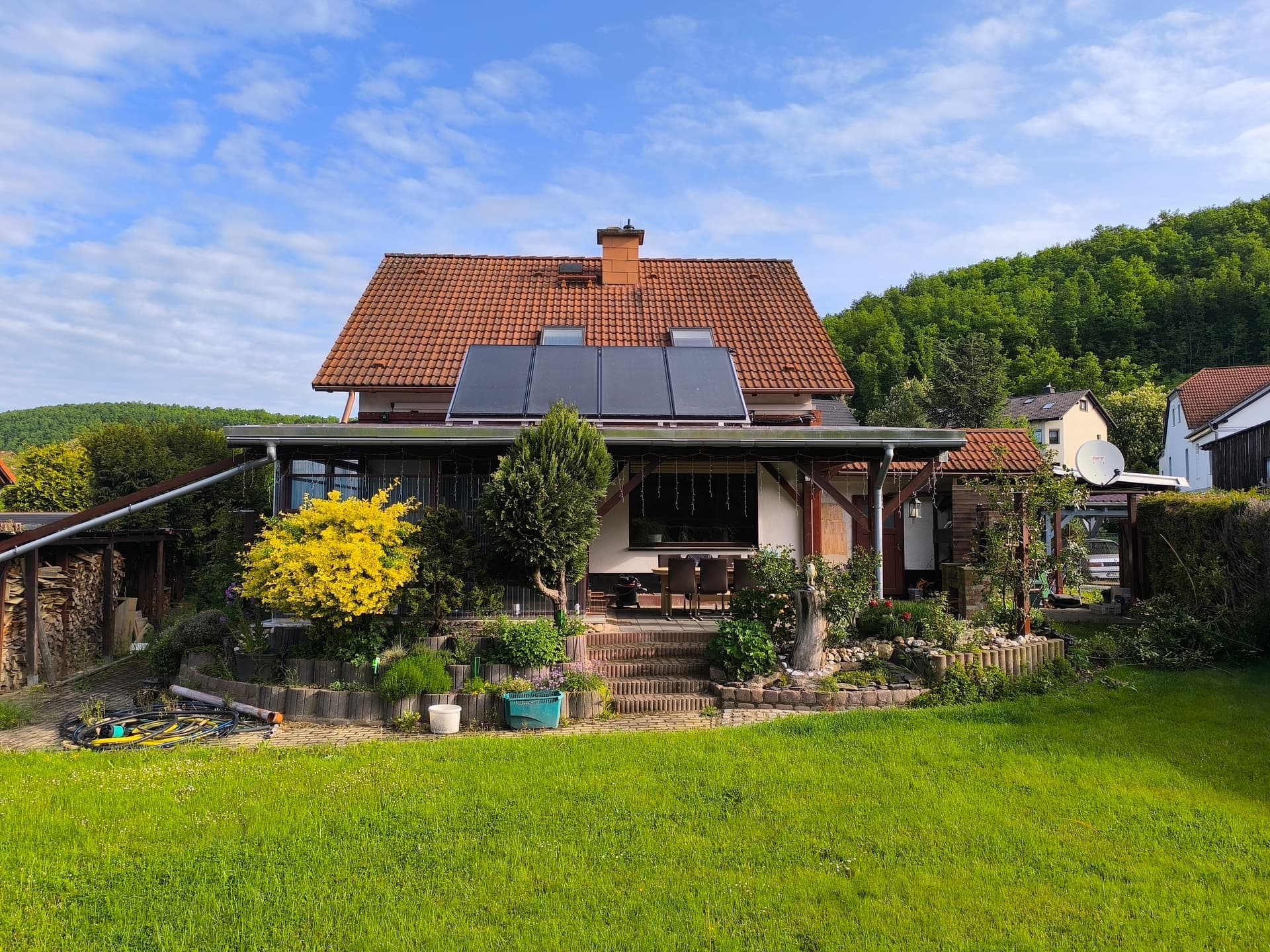

Ich will mir ein Balkonkraftwerk anschaffen, die PV-Module habe ich schon.
Diese habe ich über meine Verwandschaft bekommen, diese haben eine Palette bestellt für Ihre PV-Anlage und es sind 4 Module übrig geblieben.
Mein Glück, diese konnte ich für einen mittleren Taler abkaufen.
Das PV-Modul ist ein "Trina Vertex N-Type 610W Bifacial Doppelglas"
Diese sollen auf meine Terassenüberdachung-Flachdach, wo jetzt schon 4 Photothermie Module stehen, links und rechts je 2 Stück, daneben.
Da ich leider sonst keinen Paltz habe.
Jetzt habe ich aber gelesen, dass für Balkonkraftwerke nur PV-Module mit max. 2000W Leistung gesamt zulässig sind.
Meine Module aber 2440W Gesamtleistung haben.
Als Wechselricher will ich die "Anker Solix Solarbank 3 E2700 Pro" kaufen, mit Speicher.
Muss diese Anlage als PV-Anlage anmelden werden, auch wenn der Wechselrichter nur 800W liefert.

Das rote Dach ....
Da ist ja nix drauf.
Da Module vergleichbar nix kosten, aus rot wird schwarz
Das Gespiel mit Kleinkram ist doch für die ohne andere Möglichkeit gut
Aber das Dach ist "nackt" - .....
Vermutlich ist das Solarthermie?
Damit ist der nächste logische Schritt, eine WP und Deinstallation der ST um auch zum Dach da noch ein paar PV Module unterbringen zu können.

Setz mal die politische Brille ab und schau Dir die Gegend an.
Und dann ganz links im Bild das aufgestapelte. :wink:

Evtl. die Solarthermie etwas flacher anwinkeln, die scheinen auf dem Bild einen Schattenwurf auf das Dach bewirken zu können.

Also die Solarthermie war zu meiner neuen Gasheizung dazu, damit ich die 60%tige Förderung bekomme. Diese hat mir sehr viel Gas gespart seitdem ich diese habe.
Die werde ich bestimmt nicht wieder abbauen.
Die PV-Module wieder zu verkaufen ist keine Option.
Auf das Hausdach will ich deshalb jetzt keine Module setzten weil ich dieses in 2-3 Jahren neu eindecken will, da wäre es quatsch jetzt vorher PV-Module drauf zu bauen und dan baue ich alle wieder ab.
