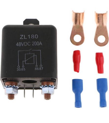

Das bedeutet meine Idee sollte funktionieren, oder? Mir schwebt so ein einfaches auf dem KFZ Bereich vor (48V, 200A, 15€ massive Schraubanschlüsse)

Schau mal bei PV&E vorbei. Der hatte es auch mal mit einem KFZ Relais bei seiner 24V Anlage und ist später auf SSR umgestiegen, wenn ich das richtig in Erinnerung habe.

Dann an 2 Victron 100/20 die ein 48V Batteriepack speisen; ein Victron schaltet dann per Lastausgang das Relais welches die Leitung zum WR unterbricht wenn die Spannung zu niedrig wird (hier die Frage ob das BMS in den PowerQueen das nicht doch schon ausreichend regelt?)
In diese Leitung kommt dann noch die von dir empfohlene Einschaltstrombegrenzung vor den WR damit die Kondensatoren im WR geschont werden.
Also der Unterschied zur Schaltung im Bild: Ich verschiebe den roten Schalter inkl. Widerstand (Einschaltstrombegrenzung) in die Zuleitung zum WR und ersetze die beiden Victron Geräte (BatteryProtect und CyrixRelais) durch das einfachere KFZ Relais.

Warum den WR DC seitig trennen und nicht nur einfach Einspeisung abschalten? So ein KFZ Relais verbraucht relativ viel Strom.
Aber grundsätzlich ist es so möglich.
