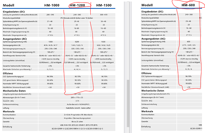

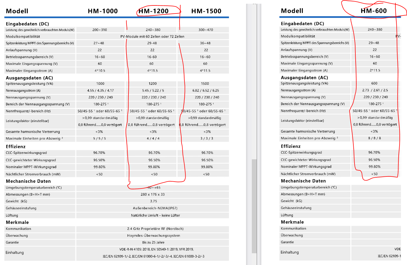

Hallo, ich bin Gerade meine Komponenten am zusammenstellen und hätte da mal eine Frage,
Ich habe mir 2 Solarmodul ausgesucht JASOLAR 385W MONO
Jetzt wollte ich den Hoymiles HM-1500 dazukaufen, für die Option mir 2 weitere Module irgendwann anzuschließen.
Jetzt bin ich mir aber nicht sicher ob das passt da der WR die Spitzenleistung MPPT des Spannungsbereichs: 36~48 V hat und die Module das VMPP: 35.04 V hat.
Beim Hoymiles HM-600 liegt die Spitzenleistung MPPT des Spannungsbereichs: 29~48 V genau mitten drinnen.
Aufgeständert werden die Module 20 Grad West
Unterkante aber geht. ![]()
Der HM-1500 hat glaube 2x 750Watt Tracker, einen für zwei Eingänge, ein Modul pro Tracker geht vermutlich nicht, es müssen schon zwei gleiche, in gleicher Ausrichtung sein.
Bin mir aber nicht Sicher es gibt sie intern Seriell oder Parallel (günstigere Herstellungskosten) geschalten, dort geht auch 1Modul pro Seite.
Bei meinem QS1 mit 4Trackern an 240Bypassdioden ist das egal.
Bei 16Volt durch Schatten liefert 1Tracker noch 150Watt.
Schattenmanagement (Global) überflüssig Lokal Scan reicht.
Beherrschen in dieser Klasse nur Victron MPPT Ladereglern.
Lokale Tracker schaffen es nicht Bypassdioden in gewöhnlichen Modulen zu schalten.
Schindel und Halbzellen können einfache Tracker verwirren. ![]()
Okay ja dann wird es der HM-1500 doch nicht.
Ich wollte dann den HM-600 bestellen,
allerdings habe ich mir dann nochmal die Datenblätter angeschaut und gesehen das der HM-1200 dieselben technischen Daten vorweist wie der HM-600 und auch dasselbe kostet.
Dann kann ich mir ja diesen holen, der sollte dann mit dem ausgewählten PV-Modul übereinstimmen, der hat laut Datenblatt 5 Watt zu viel, allerdings kann man das außen vor lassen, oder?
Im Notfall kann ich auch eine Nummer kleiner beim Modul gehen.
......der hat laut Datenblatt 5 Watt zu viel.........Dir ist bekannt, dass die angegebene Modulausgangsleistung unter günstigsten Bedingungen von Strahlungsleistung und Temperatur mindestens um 20 % überschritten, und von da aus durch schlechte Ausrichtung um bis zu 90 % unterschritten werden kann?
Also meinst du damit das es nicht nennenswerte ist?
