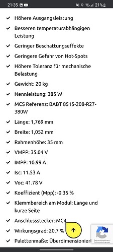

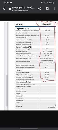

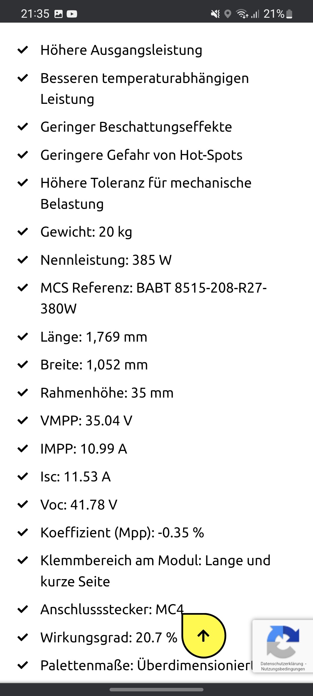

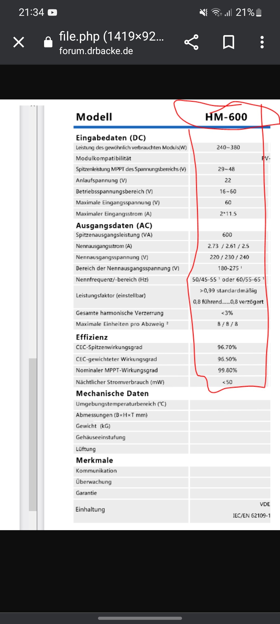

Also würde das Solarmodul mit dem Hm-600 kompatibel sein?
Aufständerung wäre etwa 20-30 Grad West
Ja :+1:

Gemeint sind diese Module.
https://m.youtube.com/watch?v=fIKy7X3Jnlk
