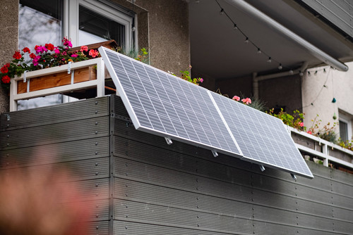

Es geht dabei ganz sicher NICHT um das statische Gewicht von 20 Kilo. Dieses immer wieder zu lesende Argument entlarvt die völlige Inkompetenz des Schreibers in dieser Sache. Jemand der sich ans Geländer lehnt hat kein 4 Quadratmeter Segel aufgespannt und lehnt damit auch bei einem Herbststurm dort dran.

Nun hab ich 27 kg schwere Suntech Module mit 275 Wp, die noch immer gut performen, die bisher immer auf Fahrrad-Abstelldächern oder im Garten auf dem Erdboden standen. Überlege aber für unsere neue Mietwohnung (2. Stock, Balkon 2,60m breit) sogar in flexible Module zu investieren (Sunman 310 Wp), damit wären doch sogut wie alle Gegenargumente ausgeräumt oder nicht?
