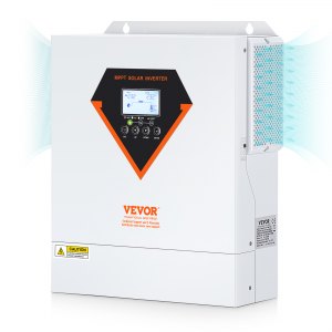

Klar kann man was elektronisches zum automatischen umschalten machen, warum nicht gleich ein offgrid wechselrichter, der einen AC Netzanschluss hat, ist doch einfach, oder ? Ich denke nicht, dass hightech lösungen gut funktionieren, genaus wenig wie unsere hightech LKW dort betrieben werden können. Dort lebt man mit dem desolaten stromnetz. Was glaubst du, was da alles an gefrickel zusätzlich installiert ist, dass man die stromausfälle etwas bzw. Zum teil kompensiert. Wir geben tipps, @mambo kann sich das alles rein ziehen, abwägen und was umsetzen oder auch nicht.
Es muss was gemacht werden, was dann auch schnell mit kleinen kosten dort zu reparieren ist. Was nutzt die ausgeklügelte hightech Anlage, wenn ein kondensator duch geht und das ding nur noch die rote lampe zeigt ?
Von mir aus gesehen braucht es einen günstigen 1-phasen Hybridwechselrichter voll Notstrom- und Schwarzstartfähig.
Wenn der auch Bleibatterien bedienen kann dann funktioniert er ohne Verdongelung auf bestimmte Akkuhersteller auch mit LiFePO4 rein Spannungsgesteuert. Ob obiger das alles kann weiss ich nicht, die Billigheimer haben immer unvollständige und fragewürdige Produktbeschreibungen.
Ohne Lüfter wird schwierig zu finden sein. Also hinter Fliegengitter?

@mambo Also was Woeufu geschickt hat ist meine Lösung nur “All in One” das meinte ich am Schluss noch mit “Ich stell dir noch eine Plug and Play Lösung zusammen”. Vorteile wären, dass du nur einen Kasten hast, Nachteil, wenn ein Teil der 3 wesentlichen Komponenten kaputt geht, ist der ganze Kasten kaputt. Meine Links sind Beispiele. Das kann man beliebig günstig oder teuer machen. Ich brauch einfach mehr Infos von dir.

Das erwähnte Gerät scheint viel zu können, schön! Ich habe versucht den Beschreibung zu verstehen. Kann es zwischen netzsynchron und Insel hinundher wechseln?
Zu den Akkus: Wenn man die jeweiligen Schluß-Spannungen je nach Akkutyp am Gerät einstellen kann ist ja alles gut, oder? Spannungsgesteuert klingt für mich ausreichend.
