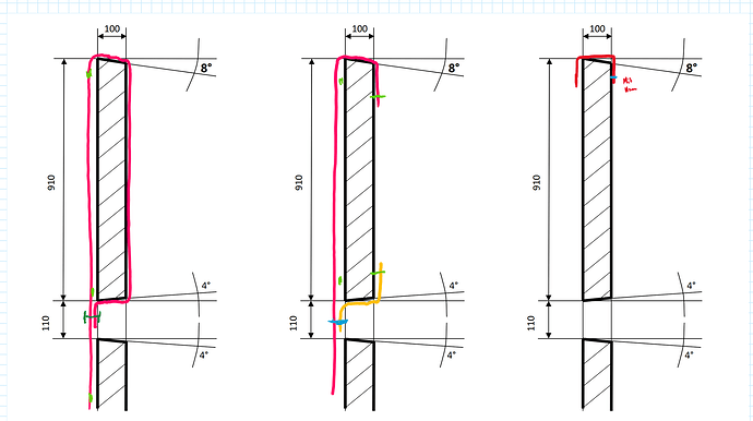

endlich darf ich mein Balkonkraftwerk in der neuen Wohnung montiern. In der Eigentümergemeinschaft wurde beschlossen einheitliche Panel ca. 1700x1200 zu montieren. Ich hatte bisher schnuckelige flexibel Panel. Die neuen stehen jetzt da, aber wie befestigen. Hatte mir natürlich Gedanken gemacht. War bei zwei Handwerkern. Der erste wollte Zeichnungen und ca. 2000 EUR. Der zweite darf wegen Zertifizierung nicht ohne Statiker arbeiten. Oder irgendwas nach Zeichnungen fertigen, ohne zu wissen wozu.
Dann wollte ich selbst bauen. Sägen bohren fräsen kann ich. Dann habe ich gelesen besser vorhandene Lösungen verwenden, am besten mit Zertifizierung.
Die Balkonbrüstung ist 10cm dick ohne Metallgeländer. Glücklicherweise untern Schlitze für Gegenbefestigung. Verstellbare Winkel für oben habe ich nun. Ich hatte auch die Veska Halterung bestelllt. Dort sind nur M6 Schrauben für die Modulbefestigung vorgesehen. Im Datenblatt werden M8 gefordert. Auffeilen zwar möglich, aber nicht Sinn der Sache.
Gerade schaue ich mir die Innomate Halterung an. Die Klemmungen gefallen mit nicht. Ich habe immer Angst, dass das Modul samt Klemmung nach unten herausrutscht. Ich will Schrauben in Löchern.
Ich möchte die Module im 90°-Winkel im 3. Stock montieren. Dazu reichen eigentlich zwei senkrechte Profile. Entweder 4-Kannt Rohre oder U-Profile um besser an die Schraubenköpfe zu gelangen.

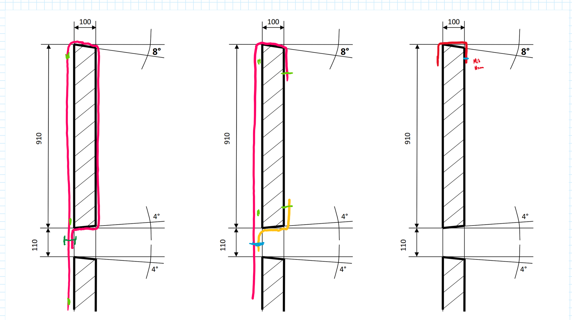

Super, hier ein der Querschnitt.
Balkonbrüstung.pdf (365 KB)

Folgende Winkel habe ich bereits. Leider ist der Oberrand der Balkonbrüstung schräg. Auch komme ich wegen der Schraube nicht ganz an die Wand. Meine Ideen:
  1. Profil ca. 40x20 zwischen Wand und Haken. Nachteil dünn und Winkel wird nicht optimal belastet. Biegekräfte.
  2. Profi (40x40) zwischen Winkel und Modul. Die kleinen Erhebungen an den Winkeln könnten stören. Ggf entfernen.
  3. Halterung von Innomate dran. Fixierung bearbeten. 7,5kg zusätzlich.
Drahtseil zu Sicherung 5mm habe ich bestellt.
Danke
Ich finde, viel zu dünnes Blechzeug, was du da verwendest. Das sollte so stabil sein, es sich auch ohne diese Sicherungsschraube innen nicht verbiegen kann. Ich würde mir da aus vielleicht 4mm Edelstahl und etwa 40-50m Breite was fertigen lassen. Das wäre doch eine einfache Lösung. Dieser Flachstahl könnte dann so weiter laufen über die ganze Breite des Moduls. Daran schraubst du das Modul oben und unten an. Und auf der Rückseite des Flachstahls müssten dann noch an 2 Stellen Klebefüße/Puffer, wo es an der Betonbrüstung anliegt, so dass nicht die Schraubenköpfe anliegen. Und innen kannst du es wie bisher zusätzlich mit einer Schrauben sichern. Wenn du das fertigen lässt, kannst du auch die leichte Schräge mit einbeziehen, also gleich so biegen lassen.
Dem, der es dir fertigt, kann auch egal sein, was du damit vor hast. Der fertigt einfach nach Zeichnung.
Material kostet nicht viel, könntest du auch kaufen und nur jemanden, der es dir biegt. Wenn es gut läuft, macht dir das jemand für 20 Euro in die Kaffeekasse. Das ist ja mit einer Kantmaschine in 10 Minuten erledigt. Anzeichnen, wo gebogen werden soll, kannst du ja auch schon machen. Löcher bohren in Edelstahl ist nicht ganz so einfach, aber bekommst du hin mit einem Edelstahlbohrer.

wollte ja immer noch Normteile/Kaufteile verwenden, wegen der Hausgemeinschaft. Selber biegen kann man natürlich maßgeschneidert. Ich dachte schon an einen Umlaufenden Flachstahl, Oder ein Z biegen und anschrauben. Unten noch einen Winkel um die Gewichtskraft aufzunehmen.
Jetzt habe ich noch einen Kaufwinkel mit 120mm gefunden. Oder noch über den Winter auf eine Lösung warten.
