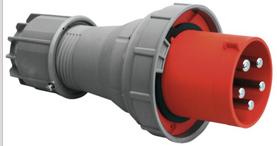

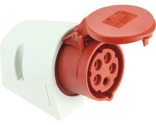

Ich sehe schon die Balkone mit 32A CEE Steckdosen für die BalkonsolarKRAFTwerke ![]()

Braucht "der Laie" den nicht sowieso um die tolle Spezialdose zu installieren?
Ich frage mich bei diesem oft gehörten Spruch immer, ob der Emmitent ein so ahnungsloser Laie ist, dass er sich nicht bewusst ist, daß dies in geschätzten 95% der Fälle eben NICHT möglich ist, ohne weitere hunderte bis tausende Euro investieren zu müssen, welche nicht das geringste mit der Solaranlage zu tun haben.
