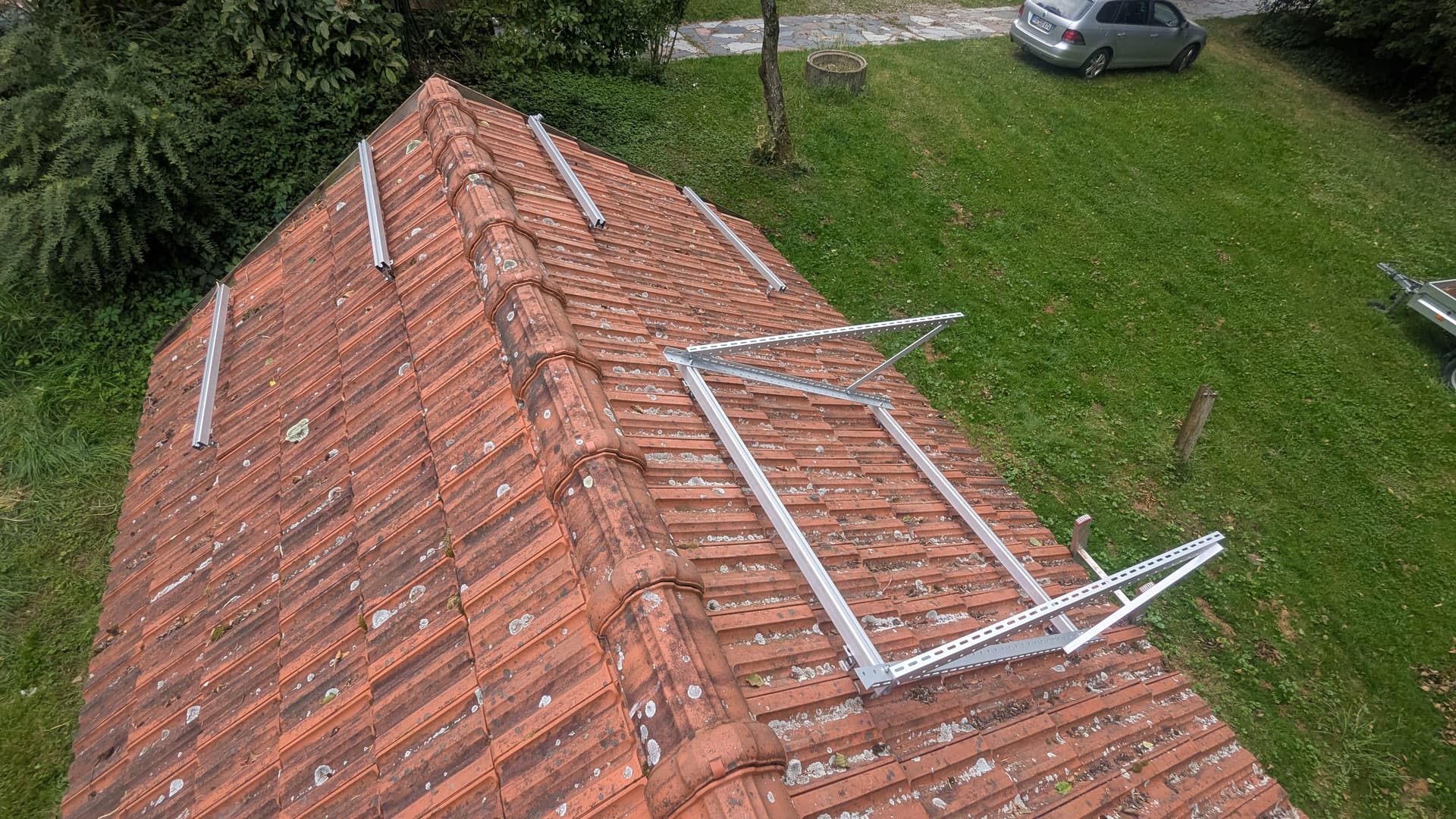

Baue grad die Gestelle aus Alu Winkelprifilen und suche Elektriker für Shelly Einbau.

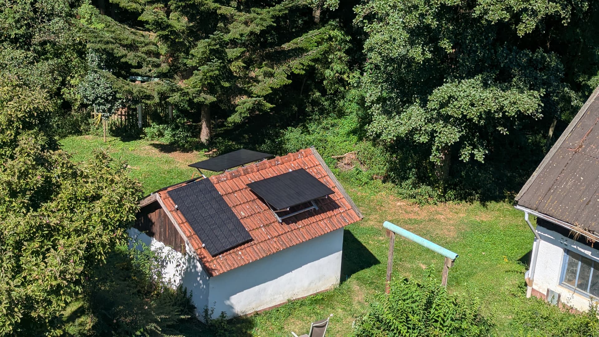

Nur zur Aktualisierung, leider waren für mein Konzept bei dem fertigen set von amazon je zwei Dachhaken zu wenig dabei, musste ich jetz nachbestellen und Abwarten, so sieht das ganze bis jetzt aus.
Ich verstehe nur nicht, wieso Du die Platten so flach anbringen willst? Oder habe ich etwas überlesen ausser der Bifazialität?
Ich hätte sie im Winkel des Daches angebracht, so flach hast Du nur mehr Schnee im Winter, weniger Reinigungswirkung bei Regen und vom Ertrag wird es sich kaum etwas nehmen, wenn es so überhaupt besser ist...
Ich wollte die west ost Ausrichtung mit 15 grad mit der Dachsteigung 30 grad vergleichen. Hab die zwei mit 15 parallel geschlossen und die mit 30 mal schaun kanns dann auch noch verstellen.
Jetz is fertig lieferte heute bei sonne seine 780 watt.
Leider darf man ja nur 800 einstellen und nicht 900...

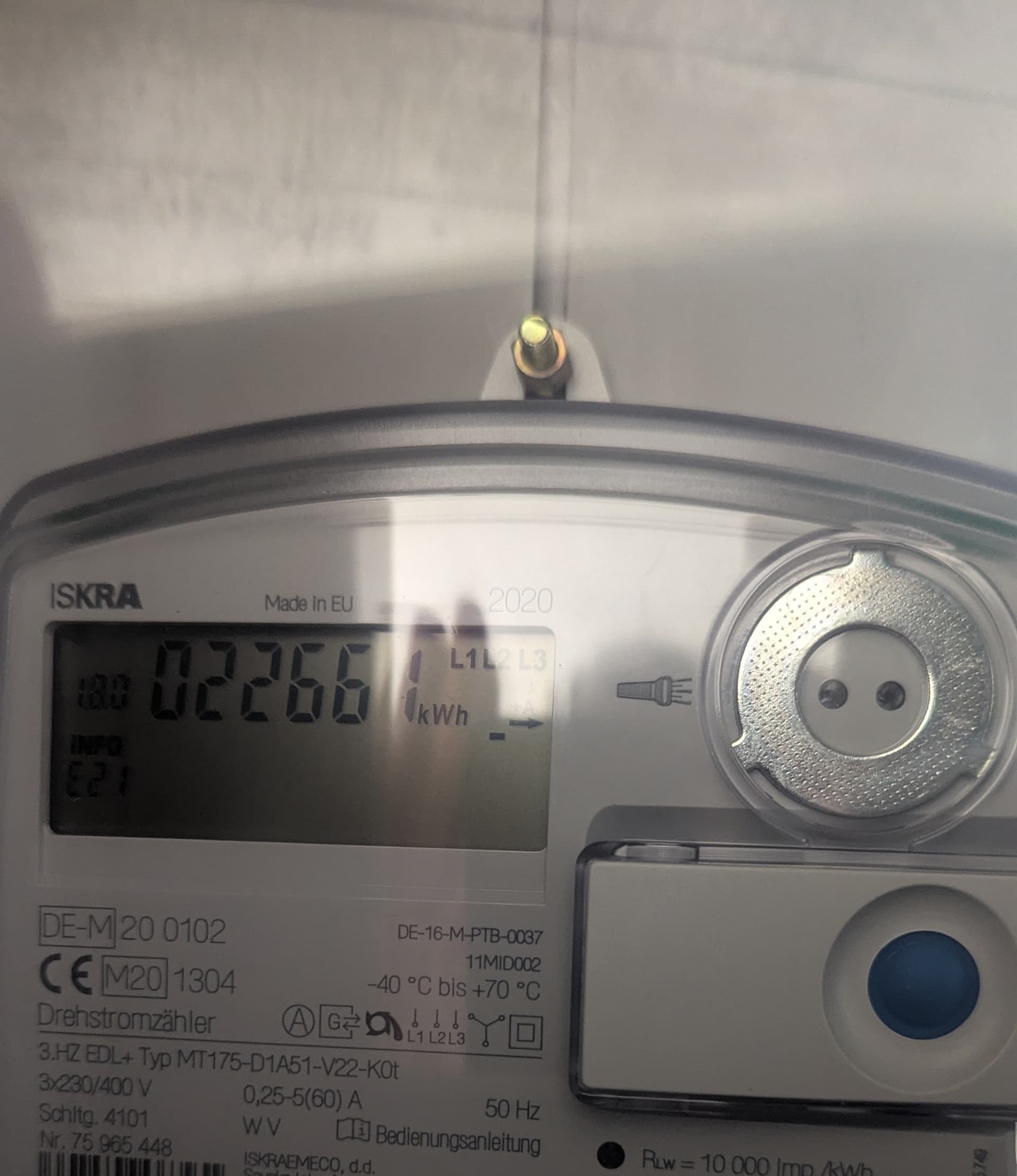

Ich kann nur nicht sehen wieviel ich davon selber verbrauche mit unserem zähler? Ich wüsste zumindest leider nicht wie ich das einfach ablesen könnte.
So sieht's jetzt aus
Schau mal, ob das ein Zweirichtungszähler ist. Der hat ein extra Zählwerk für Einspeisung, was dann irgendwo mit 2.8.0 gekennzeichnet ist. Darüber kannst du ablesen, was ins externe Netz eingespeist wurde und du nicht für dich selbst genutzt hast. Diese Wert einfach regelmäßig notieren, so bekommst du eine Übersicht.
OK ich schau die Tage mal ob ich dazu was finde danke :+1:

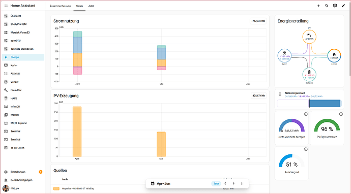

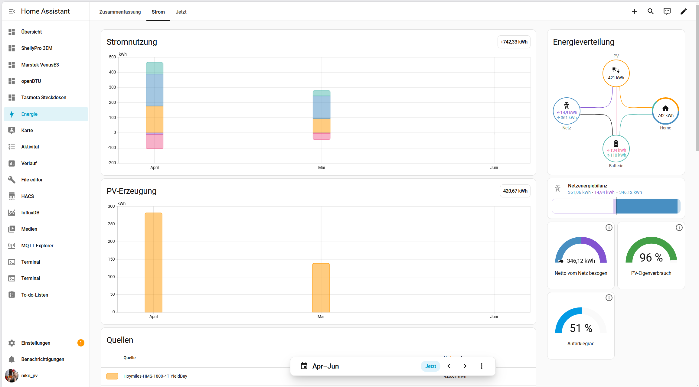

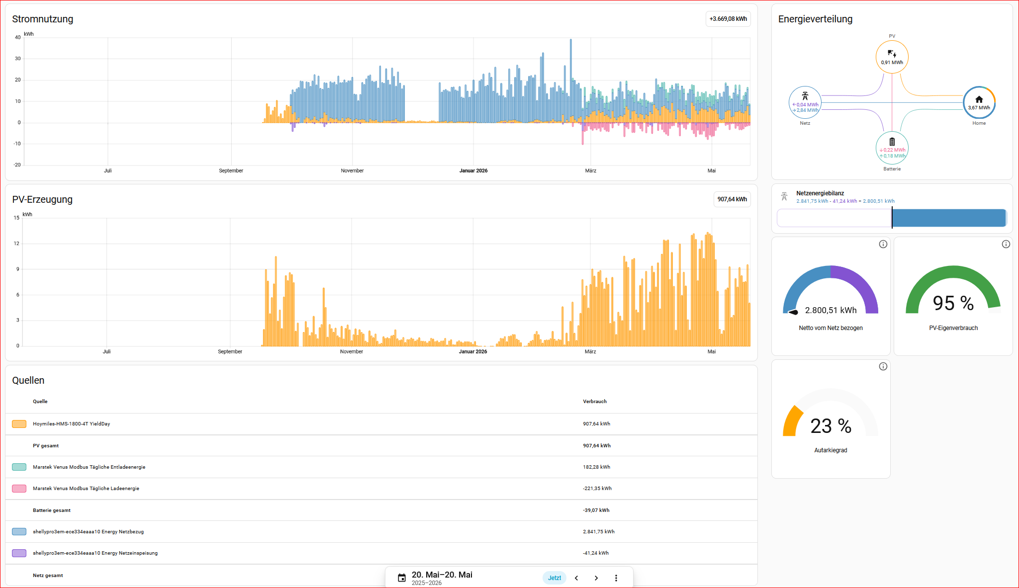

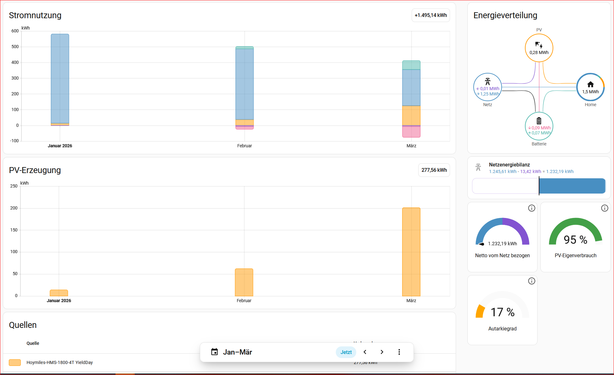

Seit März/April läuft nun also die Strom-Produktion endlich richtig an und ich liege laut inzwischen installiertem "HomeAssistant" Programm, das alles sauber protokolliert und auf einem Rasberry Pie-Mini PC mit eigener SSD stromsparend abspeichert (sehr zu empfehlen!)
bei bereits 51% Autarkie in diesem Quartal, im März waren es sogar 56%, und das Sonnenjahr beginnt ja erst grade!
Kurz gesagt: Ich bin begeistert!
Der Akku war im April auch schon 2-3 mal 100% vollgeladen, er könnte also noch etwas größer sein, denke ich, um über die Nacht zu kommen.
Der Mai ist leider bisher etwas mager.

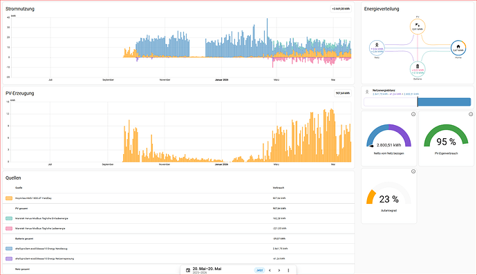

Diese sog. "Balkon-PV-Anlage" (bei mir eher eher Pultdach- Solar) hat bei 2200€ Gesamt-Kosten seit September '25 bis Mai 26 schon 950 kWh erzeugt und somit 285€ erwirtschaftet.
