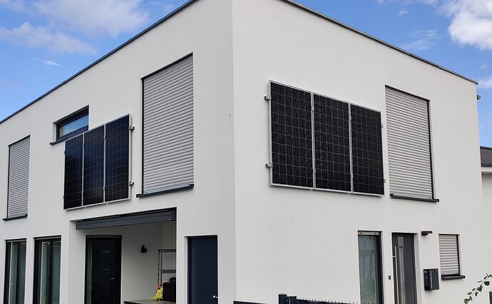

Also habe ich mir gedacht für den Anfang (mal sehen) tun es auch vier Panele an der Hauswand. Ich habe keine direkte Südausrichtung, allerdings könnte ich zwei Panele auf die Süd-Ost Seite und zwei weitere auf die Süd-West Seite hängen und hätte somit einen relativ gleichmäßigen Ertrag über den Tag. Viel Leistung wird damit nicht zu machen sein, allerdings reicht es mir auch wenn ich damit den Standby-Verbrauch des Hauses etwas abfangen kann. Aktuell benötige ich wenn ich nicht zuhause bin am Tag 4kWh, benötige also im Schnitt über den Tag 166 Watt für alle Geräte die halt immer an sind. Ich denke das sollte auch im Winter zum großen Teil machbar sein, oder?
Da ich das ganze gerne als Insel/Hybrid-Anlage betreiben würde, also nichts ins Netz zurück speisen um mir den ganzen "Papierkram" zu sparen, muss auch ein Speicher her. Hier bin ich mir noch nicht sicher in welche Richtung es gehen soll.

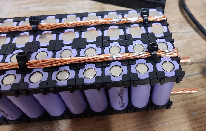

- Eine günstige Quelle für massenhaft 18650er auftreiben und selbst Akkublöcke zusammenbauen. Würde mich auf der einen Seite handwerklich reizen, allerdings scheue ich doch etwas den Aufwand mit Zellen testen, selektieren und alles sauber zusammen löten. Bei Preis/kWh komme ich hier aber wahrscheinlich sehr gut weg.

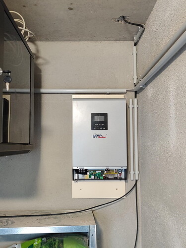

Gibt es Empfehlungen für den Wechselrichter? Die Leistung müsste nicht sehr groß sein, es wird ja auch keine große Anlage und soll wie gesagt nur das Grundrauschen abfangen.

Mit dem Standbyverbrauch und einer Inselanlage musst du wissen, das die reine Inselanlage oder auch die Insel mit Netz Bypass (auch teilw. Hybrid genannt) eine getrennte Elektroinstallation benötigen. Das bedeutet, dass der Wechselrichter nicht nur "etwas Strom" für Stand-by Geräte dazusteuern kann, sondern den gesamte Leistung für die angeschlossenen Verbraucher bereitstellen können muss, das können je nach angeschlossenen Verbrauchern einige KW sein. Außerdem kann bei diesen Wechselrichter kein Strom aus dem öffentlichen Netz "beigemischt" werden, da es sonst keine Insel mehr ist. Im Fall einer leeren Batterie trennt der Wechselrichter die Verbindung zwischen PV/Batterie und den Verbrauchern und leitet den Strom aus dem Netz komplett weiter (Bypass). Die Batterien können natürlich durch PV wieder aufgeladen werden und der kann auch wieder zurückschalten.
Ich versuche das mal anhand meiner Anlage zu erklären: Ich habe bei mir einen 5KW Insel-Wechselrichter dran, dahinter ist meine komplette Hauselektrik angeschlossen aber vom öffentlichen Netz getrennt (Nicht angeschlossen wind die Bereiche Wärme/Heizung, Warmwasser, Herd und Elektroauto). Ich habe einen Tagesverbrauch von ca 7KWh. ABER, wenn die Spülmaschine und die Waschmaschine läuft, geht die Leistung in der Zeit auf ca. 4,5KW rauf. Ein "kleiner" Wechselrichter würde die Leistung nicht bereitstellen können. Wenn die Batterien leer sind, beziehe ich den kompletten Strom aus dem Netz, bis die Batterien wieder etwas geladen sind. Hierzu musste aber auch in der Elektroverteilung einiges geändert werden, da ich zwei verschiedene Elektro-"Kreisläufe" benötige, eine für die "Insel" und eine für den o.g. nicht angeschlossenen Bereiche.

Einige hier (auch ich) nutzen die MPPSolar PIP Modelle, davon gibt es auch Clone, die ähnlich funktionieren (Effekta/EASun/etc.). Es gibt aber auch andere Hersteller, z.B. Victron. Man kann aber auch einzelne Komponenten zusammenbauen (Laderegler/Wechselrichter/Stromumschalter getrennt)
Kommt immer auf die Anforderung und natürlich den Geldbeutel an.
Die MPP Solar Geräte sehen schon mal sehr gut aus. Ich denke der 2424-MSE1 sollte für meine Zwecke vollkommen ausreichen. Es scheint nur nicht so einfach zu sein einen Shop zu finden wo man ihn direkt bestellen kann.

Ich bleib trotzdem mal bei den sechs Modulen an der Wand als Versuchsballon, wenn alles klappt kann ich dann oben erweitern.
So das Projekt entwickelt sich endlich weiter. Die Panele hängen an der Wand, der Wechselrichter ebenso:
Etwas Probleme macht mir aktuell noch der Akku. Das Löten der 0,2mm² Leitung an die Zellen geht mit einer neuen 200Watt Lötpistole sehr fix ohne die Zellen lange erwärmen zu müssen, allerdings will an der Kupferbusbar das Lötzinn nicht wirklich halten. Durch die gute Wärmeleitfähigkeit bekomme ich es trotz 200 Watt einfach nicht richtig erhitzt um das Lot flüssig zu bekommen damit es sich zwischen die Kupferstränge zieht.
Da sieht es noch ziemlich gut aus, beim "drüberlöten" mit dem Sicherungsdraht bekomme ich es einfach nicht mehr wirklich flüssig. Hat da jemand nen Tipp?
Aktuell sind am Wechselrichter nur die Panele und die Backupversorgung vom Stromnetz angeschlossen. Das Modell erlaubt zwar keinen Betrieb ohne Batterie aber ich habe trotzdem schon mal versucht es einzuschalten aber ohne Erfolg. Springen die erst an wenn an den Batterieklemmen eine Spannung anliegt? Hätte zumindest mal erwartet das sich irgendwas tut oder mal das Display an geht.
optimale ausrichtung für den Winter würde ich sagen.
wäre es nicht effezienter noch welche auf dem Dach aufzustellen?
man muss ja nicht das Dach durchlöchern
die Kabel könnte man auch durch die Wand führen
Die Modulständer kann man auch beschweren damit die nicht wegfliegen, da gibt es Systeme
oder du machst dir noch ein Satteldach drüber :mrgreen:
ansonsten reichen doch auch diese Lötpukte da geht eh nicht viel strom drüber
da muss nicht das ganze Kupfer mit Lötzin durchtränkt werden
