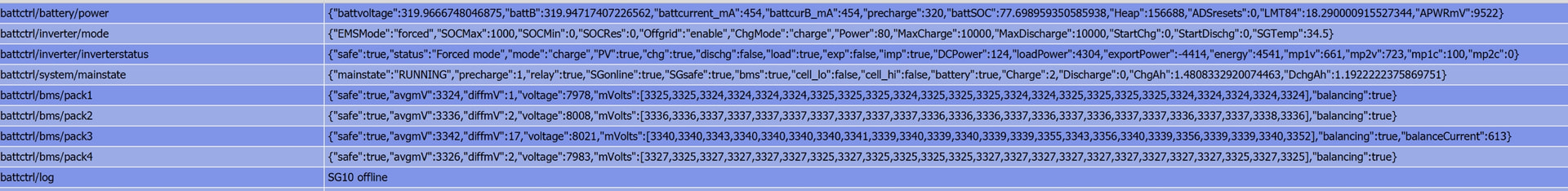

Mein "Batterieprojekt"
und hier...
Status quo:
