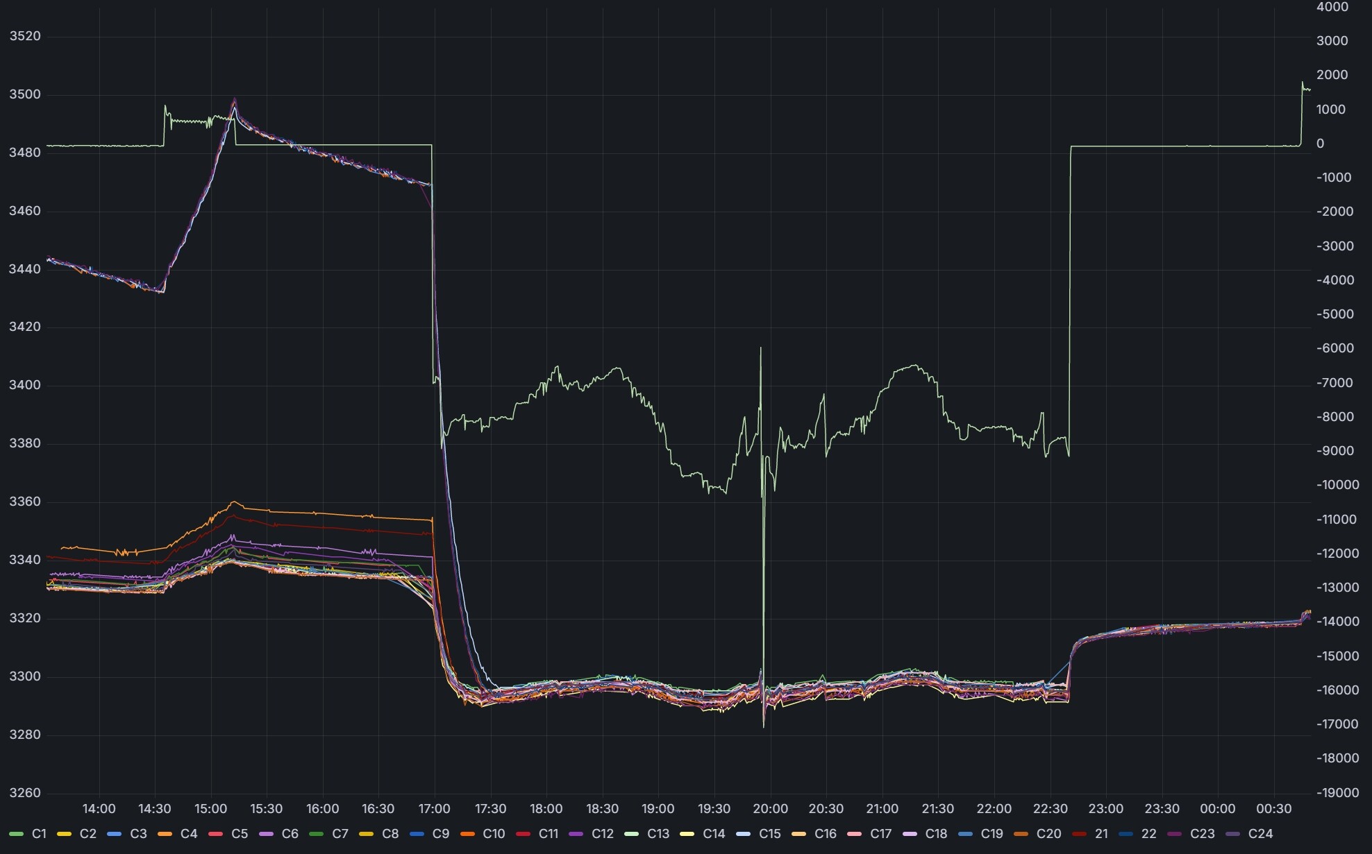

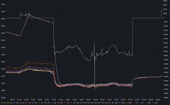

Meine 96S Batterie werkelt jetzt schon einige Wochen vor sich hin und jetzt wollte ich mal ein anständiges initiales Balancing machen, 4 Bänke a 24S.
Schon bei der ersten Bank zeigen/verhalten sich jetzt einige (vier) Zellen wesentlich anders als die übrige Mehrheit. Soll ich diese vier Zellen entladen (z.B. KFZ-Glühbirne) um sie dann wieder gemeinsam weiter zu laden oder "beruhigen" sich die wenn ich langsam weiter lade und den Balancer bemühe ? Wie ihr in der Grafik seht, sind die Ladeströme ohnehin schon sehr gering gewählt aber mein BMS regelt halt mal sicherheitshalber ab.
Bei Belastung oder im Ruhezustand sind die Spannungswerte wieder ausgeglichen, darum wüsste ich auch nicht wie lange "Glühbirne" :stuck_out_tongue:
LG, Tom
Sorry 320Ah Zellen - der Ent/Ladestrom ist von der rechten Skala in mA abzulesen....

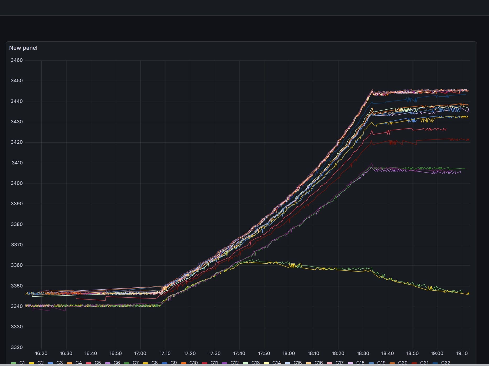

Die vier Eifrigen beginnen schon bei 3.337 höher zu laufen 3.346-3.348 bei 360mA Ladestrom.
Das ist doch völlig egal. Regel den Ladestrom so ein, dass der Balancer dagegen ankommt. Wenn der Balancer 0,2A kann und ein Ladungsunterschied von 10Ah vorliegt, dauert das 50 Stunden. Wenn du an die Zellen mit der höchsten Spannung eine Scheinwerflerglühlampe anschließt, kannst du die Zeit erheblich verkürzen. Bis zu 4 nebeneinander liegende Zellen kannst du mit einer Lampe gleichzeitig behandeln und die höchste Zellenspannung zunächst auf 3,45V begrenzen. Dabei kann dann der Ladestrom höher eingestellt werden. Mit 4 bis 5 Lampen wäre das Gröbste in 5 Stunden geschafft. Dabei versuchst du alle Zellen auf 3,5V zu bringen. Wenn immer wieder entladen wird, muss man logischerweise erst mal wieder aufladen bis überhaupt balanciert werden kann. Dann dauert das ohne Lampen mehrere Wochen bis Monate.
So wird's gemacht - Danke ! Möchte halt mal alle voll haben damit das coloumb counting sauber beginnen kann. ich werde mal schauen, was eine Ah bewirkt, damit ich dann schon weiß wie lange die Lichter (Scheinwerfer) in etwa brennen sollen :slight_smile:

Bin jetzt fast durch aber das wundert mich nun doch ein wenig.
Ladung mit 1A ....
Zum Ladungsausgleich habe ich mir ein kleines Script in Homeassistant gemacht, daß die Entladung über die Glühlampe und das Laden über das Labornetzteil automatisiert mit den Relais einer Kicony Platine regelt. Die Zellspannungen werden dabei vom BMS über MQTT übermittelt.
