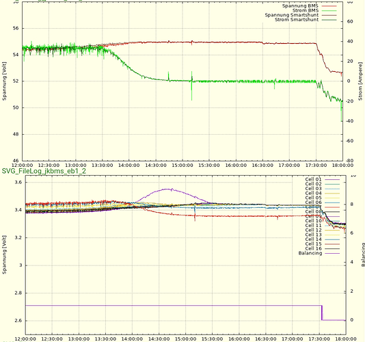

Liebes Forum,
ich habe folgendes Problem beim Balancen der 16 Zellen in meinem Heimspeicher (EVE 280Ah-Zellen mit JKBMS und 3-Phasen Victron Multiplus):
Im JKBMS kann ich nur eine Zellspannungs-Startschwelle für das Balancing angeben. Diese habe ich aktuell auf 3.4V bedatet.
Der Speicher wird vom Victron-System auf 55V (=3,4375V mittlere Zellspannung) geladen (Absorbtion-Spannung).
Im Absorbtion-Zustand (Ladephase, in der mit konstanter Ziel-Spannung und fallendem Ladestrom geladen wird) wird die Zellspannung für die Aktivierung des Balancing bereits erreicht. Bei hohen Ladeströmen hat aber in diesem Zustand genau die Zelle die höchste Spannung, die den höchsten Innenwiderstand hat, und nicht die Zelle die die höchste Ladung hat. Deswegen wird in diesem Zustand aus meiner Sicht die falsche Zelle gebalanced. D.h. dieser Zelle mit dem höchsten Innenwiderstand wird fälschlicherweise durch den Balancer Ladung entnommen. Zu allem Überfluss geht das praktisch auch unbegrenzt lang so, da die Zellen sich ja noch im flachen Teil der Ladekurve befinden und die entnommene Ladung sich praktisch überhaupt nicht auf die Spannung auswirkt.
Kommt dann der Speicher wirklich an seine Ladegrenze, also in den steilen Teil der Ladekurve, dann fehlt dieser Zelle Ladung und ihre Spannung liegt auf einmal (wegen der zuvor fälschlicherweise vom Balancer entnommenen Ladung) unterhalb der anderen Zellen. Jetzt muss der Balancer (diesmal korrekterweise) eingreifen und diese Zelle wieder hoch holen.

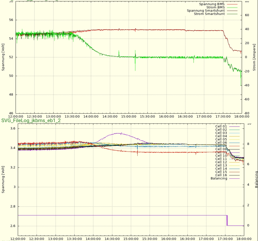

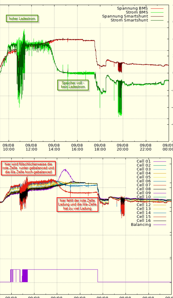

Hier mal ein Screenshot von dem Problem:
Gleiches Bild reingezoomt mit Achsenbeschriftung:
Die rote Zelle wird während dem Ladevorgang fälschlicherweise runter-gebalanced und die lila-Zelle wird fäschlicherweise hoch-gebalanced. Fällt der Ladestrom weg hat die rote Zelle nach unten ab und die lila-Zelle nach oben.
Die Lila-Zelle kriegt der Balancer wieder eingefangen. Bei der roten Zelle fehlt zu viel Ladung. Sie bleibt unten bis der Entladevorgang wieder beginnt. D.h. sie kann nicht vollständig gebalanced werden und geht mit fehlender Ladung in den nächsten Entlade-/Ladezyklus rein.

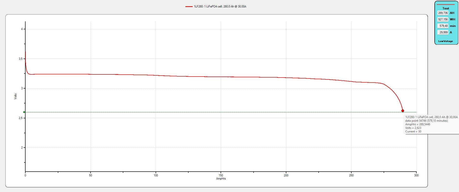

Ich habe mir gerade seine EVE 280Ah Entlade/Lade Kuve angesehen, boah sind die Zellen grottig, nur 266Ah.
Gute Zellen sehen so aus (289AH):
Hallo @stromsparer99,
Danke für Deinen Hinweis. Du hast vermutlich recht. Der SOC steigt bei Dir praktisch als Gerade (mit nur ganz wenig Krümmung) was auf einen relativ konstanten Ladestrom hinweist. Auch der Spannungsanstieg am Ende der Ladung zeigt, dass Du offensichtlich davor noch nicht im Zustand Absorbtion, sondern wirklich noch in Bulk warst. Schon krass wie konstant da die Zellspannungen über den doch nicht kleinen Bereich von 73-95% SOC sind
Auch die von Dir gepostete Ladekurve ist ja wirklich extrem flach. Nach der Ladekurve würde ich allerdings sagen, dass man bei 3.4V schon prima balancen kann. Bei 3.4V ist man demnach ja schon mitten im steilen Ast.
Vermutlich werde ich nicht drum rum kommen und einfach mal selbst eine LAdekurve von meinem Speicher aufzeichnen müssen.
Danke und viele Grüße!
Das ist eine Entladekurve
