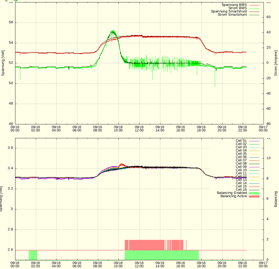

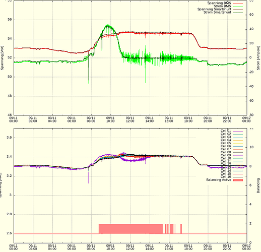

Liebes Forum,
Ganz herzlichen Dank für Eure Hlfsbereitsschaft und die konstruktiven Diskussionen zu dem Thema in den letzten Tagen. Ich habe viel gelernt und hoffe, dass dieser Thread eventuell auch anderen Personen irgendwie hilfreich sein kann.
Zum ursprünglichen Problem:
Bei hohem Ladestrom wird die Balancing-Schwelle überschritten und die falschen Zellen gebalanced (nähmlich die mit dem niedrigsten/höchsten Widerstand anstatt die mit der niedrigsten/höchsten Ladung)
Während die 3 Lösungsansätze in meinem ersten Post nur versucht haben das Problem zu umschiffen, haben ich jetzt eine Möglichkeit gefunden das Balancing während den hohen Ladeströmen zu unterbinden.
Folgendes habe ich dazu gemacht:
- Ich lese mit einem ESP32 den Strom und höchste Zellspannung auf dem Raspi ein.
- Ich berechne mir eine Balancing-Freigabe (Zellspannung >3.40625V und gleichzeitig der Ladestrom <6A, das ganze noch entprellt über gut 2 Minuten)
- Mit dieser Balancing-Freigabe schalte ich wieder über den ESP32 das Balancing auf dem JKBMS ein bzw. aus.
Hier nochmal ein Vergleich des zeitlichen Verlaufs der Zellspannungen ohne und mit diesem neuen Feature:
Damals: Balancing wurde bereits bei hohen Ladeströmen aktiv:
Neu: Balancing wird bei hohen Ladeströmen abgeschaltet:
Ich denke das Ergebnis kann sich sehen lassen.
Selbstverständlich werde ich auch an den anderen diskutierten Themen arbeiten (Zellwiderstände/Kontaktwiderstände deutlich zu hoch, Balancing-Schwelle ggf. nicht optimal, Ladestrombegrenzung anhand der höchsten Zellspannung anstatt der Gesamt-Speicherspannung, etc.).
Aber vom Prinzip her wird es das Problem immer geben, dass eine einfache Spannungsschwelle für die Aktivierung vom Balancing nicht unterscheiden kann, ob die Spannung einer Zelle wegen dem Innen. bzw. Kontaktwiderstand und einem hohen Ladestrom so hoch ist (Balancing nicht sinnvoll) oder wegen der Ladung so hoch ist (Balancing sinnvoll).
Mir ist schon klar, dass das ggf. ein sehr spezielles Problem bei mir ist (niedrige Absorbtion-Spannung, "relativ hohe" Ladeströme, aktuell noch schlechte Innen-bzw Kontaktwiderstände). Aber vielleicht bin ich nicht der einzige und dieser Thread kann auch anderen Menschen helfen. Würde mich freuen.
Viele Dank an alle Beteiligten!
