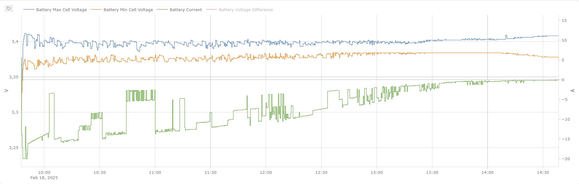

Mir ist bei meinem System aufgefallen, dass der Wechselrichter oft sehr stark eingreift.
Konkret reduziert er den Strom teilweise um 75% des aktuell zulässigen Stromes.
Ich vermute es hängt mit meinen Balancereinstellungen irgendwie zusammen, allerdings rückt Goodwe hier keine Informationen raus, daher hätte ich gerne eure Meinung dazu.
Also ich habe ja nicht so viele Einstellmöglichkeiten an meinem BMS, daher nenne ich jetzt meine aktuellen Werte:
Ladeschlussspannung: 255V, das entspricht einer durchschnittlichen Spannung pro Zelle von 3,4V (75S).
Balancerstart liegt auch bei genau 3,4V
Opening Pressure: 30mV
Closing Pressure: 15mV
Zellentyp: EVE LF90K
Maximal zulässiger Strom: 20A (0,2C)

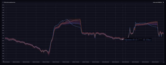

Also ich habe mit der Gesamtspannung heute ein wenig gespielt und diese um 1V reduziert, jetzt sieht die Kurve zwar besser etwas besser aus, allerdings sind die Schwankungen immer noch sehr hoch.
Eine Zelle verhält sich auch etwas anders, siehe Grafik.
Allerdings nicht während des Ladens und Entladens, daher habe ich diese noch nicht getauscht.
Würdet ihr die Werte so belassen oder an welchen Parametern würdet ihr noch optimieren?

Das problem der einen zelle konnte ein Ubergangswiderstand an einem der beiden Pole sein.
Will einfach eine Excel-Datei für die anderen zur Verfügung stellen, wo sie dann entsprechend alle Parameter für das GCE HV-BMS erhalte.
Die Zelle habe ich vorgestern getauscht, da war ich wohl ein wenig voreilig. Allerdings hatte diese Zelle auch im Neuzustand einen höheren Innenwiderstand, daher glaube ich nicht an den Übergangswiderstand, aber theoretisch wäre es denkbar. Hab die Zelle jetzt in die Reserve genommen.

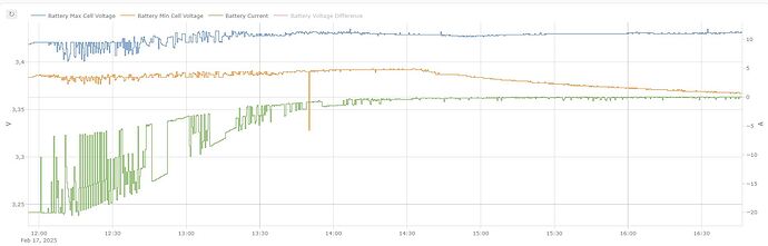

Aus diesem Grunde spiele ich gerade mit den Ladeparametern, damit genau dies nicht mehr geschieht. Habe ich eine zu geringe Soll-Ladeschlussspannung, dann balanced das BMS nicht und ist diese zu hoch, dann läuft er voll in die Begrenzung einer Zellspannung hinein und reduziert dann schlagartig den zulässigen Strom. Sicherlich ist die Begrenzung gut, aber eben nicht schön, da diese dann schlagartig erfolgt.
Das muss er doch, sonst taugt das balancing nichts.
Aber nicht von den eingestellten 20A schlagartig dann auf 5-10A zurück, diese Sprünge sind doch nicht normal.

Also ich habe jetzt die Ladeschlussspannung jetzt auf 258 erhöht (3,44V) und in ein paar Tagen will ich auf 259V (3,453V) gehen, dann hoffe ich, dass der Balancer öfters arbeitet, somit die Differenzspannung nicht mehr so hoch ist und die höchste Zelle auch nicht mehr in den Begrenzer läuft.
Der Vollständigkeit halber ergänze ich noch meine heutigen Einstellungen:
Balancer Start: 3440mV
Closing Pressure: 10mV
