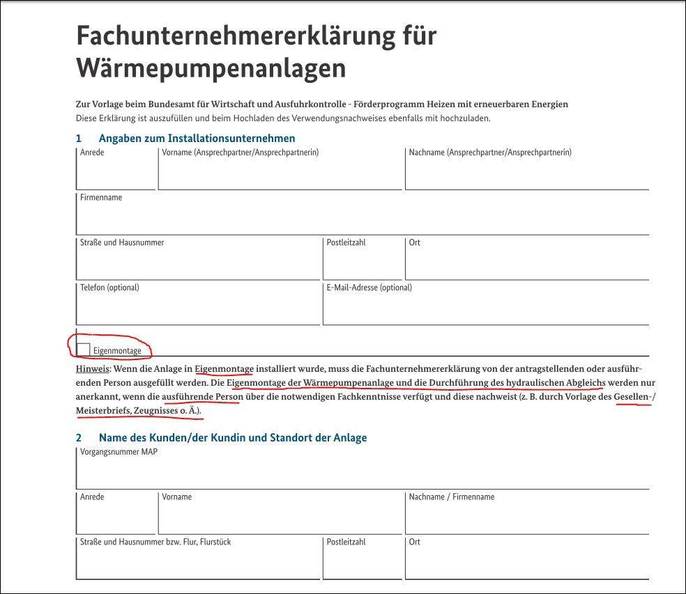

also wenn mein Schwager Heizungsbauer mit Gesellenbrief ist dann darf er meine WP einbauen und nach ausfüllen der Fachunernehmererklärung mit dem Punkt "Eigenmontage" erhalte ich trotzdem die 25% Förderung der Materialsumme (WP, Kältemittelleitung, Montagematerial etc:)
Sehe ich das richtig ?
Wenn er eine Firma ist, dann ja.
Das steht aber so nicht im Antrag ! Extra rot gekennzeichnet:
Wenn die Anlage in Eigenmontage installiert wurde, muss die Fachunternehmererklärung von der antragstellenden oder ausführ- enden Person ausgefüllt werden. Die Eigenmontage der Wärmepumpenanlage und die Durchführung des hydraulischen Abgleichs werden nur anerkannt, wenn die ausführende Person über die notwendigen Fachkenntnisse verfügt und diese nachweist (z. B. durch Vorlage des Gesellen-/ Meisterbriefs, Zeugnisses o. Ä.).

Denn nach meinem Verständnis muss es keine Firma sein, daher ja auch der Punkt "Eigeneinbau"
Oder ?
Wird ein Gesellenbrief als „Gas und Wasserinstallateur“ ausreichen für diese Erklärung ?
Bei Monoblock würde es wohl reichen, aber nicht bei einer Split-Anlage. Denn um die zu installieren, brauchst du einen Kälteschein und es muss eine Firma sein, die das ganze Kälte-Equipment hat und eine Zulassung, solche Aufgaben auszuführen.

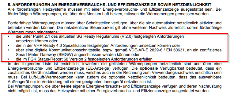

Allerdings habe ich gerade in der offiziellen BAFA Liste auf Seite 5 bei Punkt 5 gelesen, was die Anförderungen sind.
Hier würde ja einer der vier Punkte ausreichen, oder ?

Ich lese das anders: Deine Split-Klima muss die Bedingungen der Netzdienlichkeit erfüllen. Dafür braucht es immer eine Hardwarelösung seitens der Split-Klima. Ein Smartmeter kann das nicht übernehmen, weil ein Smartmeter keine Split-Klima irgendwie schalten kann. Die Split braucht also eine standardisierte Kommunikationsschnittstelle, über die sie geschaltet werden kann.

Soweit mir bekannt, hat keine der Anlagen irgendwas integriert. Das muss alles durch zusätzliche Platinen nachgerüstet werden. Das macht auch Sinn, weil diese Anforderung vermutlich nur für einen sehr kleinen deutschen Markt nötig ist und derzeit auch nur für die Anlagen, die BAFA gefördert werden.
So eine Elektronik soll so um 200-400 Euro pro Innengerät kosten.
