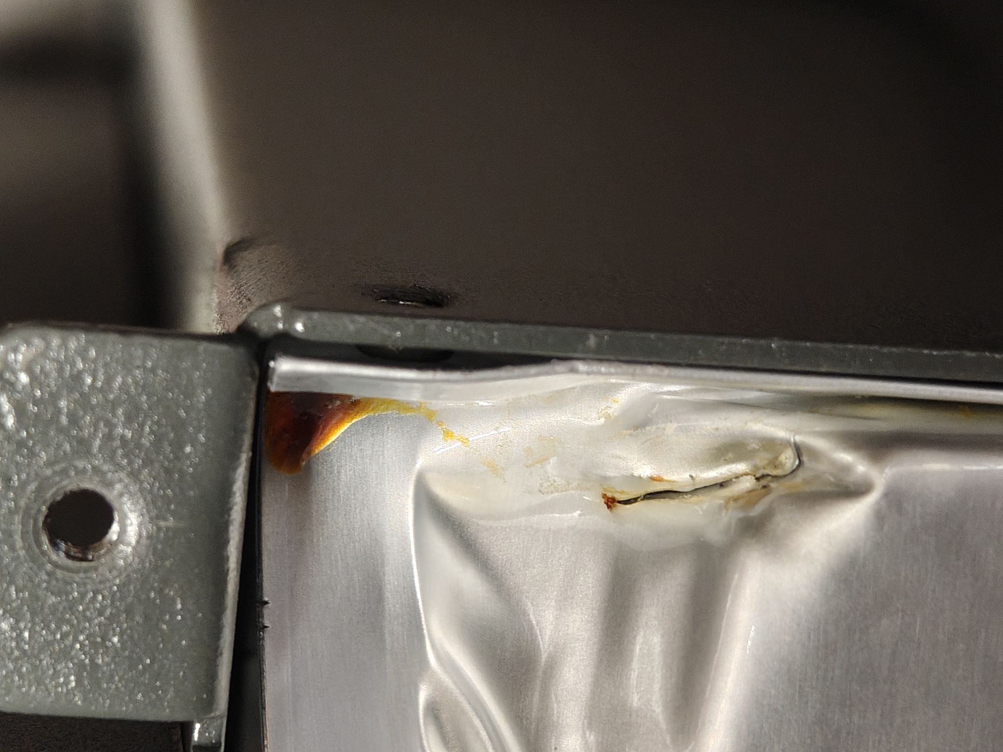

Lasche verschrauben.

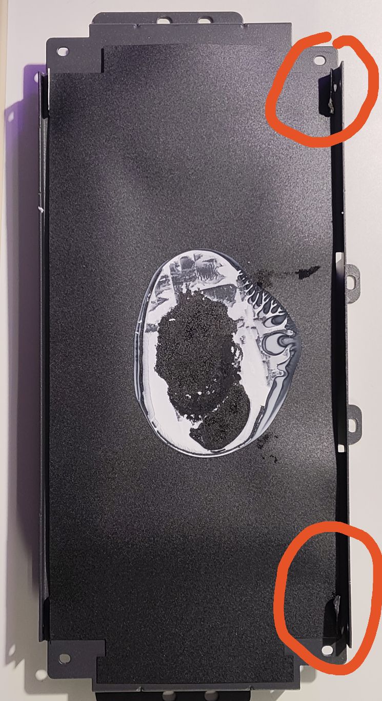

Hab den Deckel abbekommen.

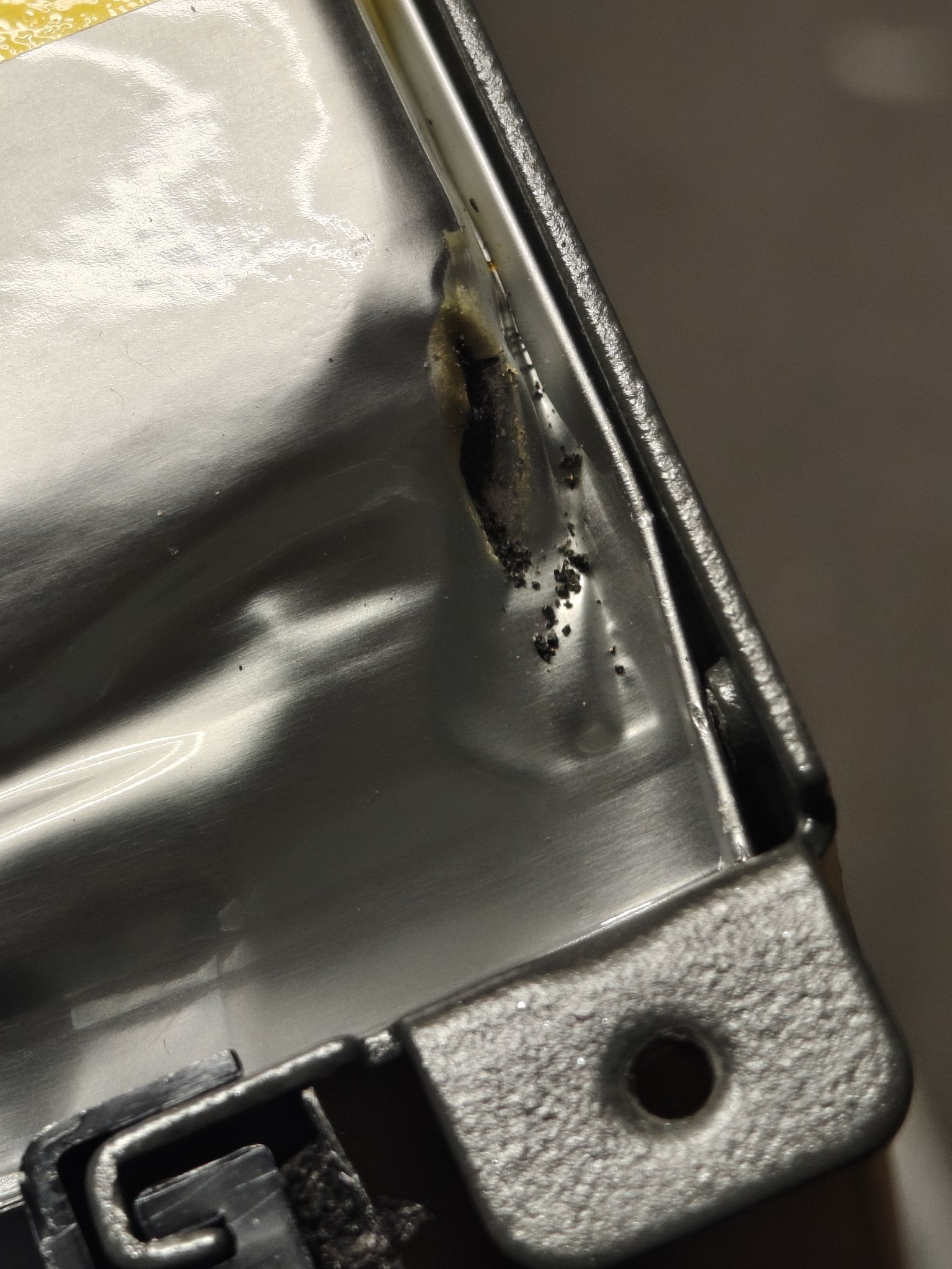

Die Zelle hat Risse. Das ist dann wohl der Grund der Probleme.
Und der Grund ist in dem Deckel zu finden...das eingeklebte Irgendwas (Isolierung?) mat mit den seitlichen Laschen hineingeschnitten :face_with_peeking_eye:

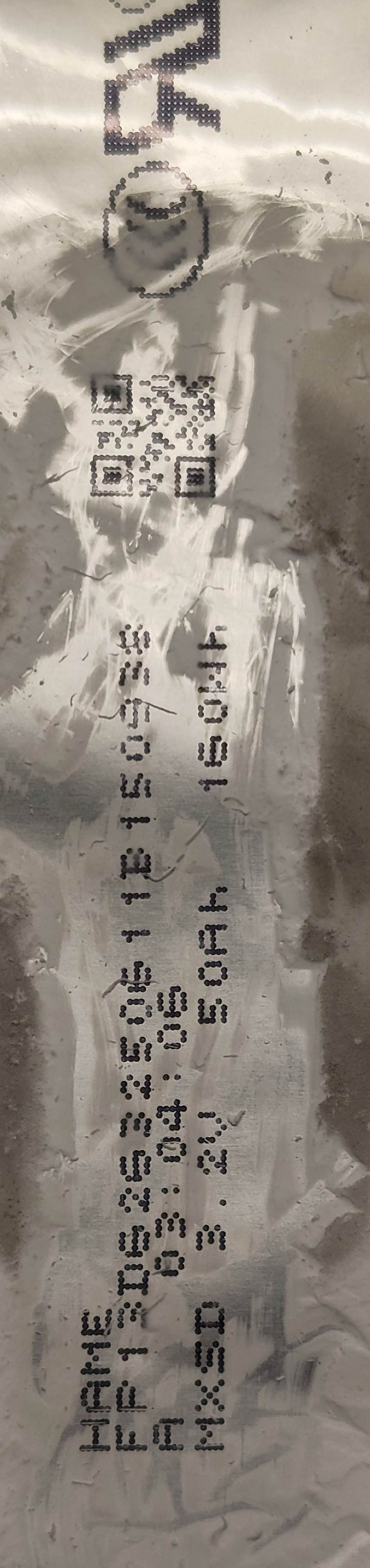

Und hier ein Bild des Aufdrucks der Zelle (ist in dem Video von Der Kanal nicht so gut zu erkennen).
Super, dass du das weiter verfolgt hast. Also klar ein Fehler in der Produktion von Anfang an.

Das ironische daran ist, dass diese Laschen eigentlich die Zelle vor dem Punktieren durch Schrauben (die, die den Deckel auf dem Rest des Käfigs halten) schützen sollten.

Dazu muss der Beutel aber durch Aufblähen in den Ausschnitt hineingedrückt haben?
Hmm, nein, die Laschen sollten eigentlich (nehme ich an) knapp zwischen Pouch-Seiten und Außenwand des Käfigs geschoben werden.
Ich habe sie etwas nach außen gebogen, um den Decken wieder zu montieren und dabei drauf geachtet, dass sie jetzt zwischen Pouch und Käfig gerutscht sind. Dann schützen sie nämlich auch vor dem Punktieren durch die Schrauben.
Der Deckel selbst liegt direkt auf der Zelle auf um eine Kompression gegen das Atmen aufrecht erhalten zu können (soweit habe ich das gelesen).
Es ist meiner Meinung nach Konstruktionsbedingt einfach schwierig an einem Fließband.
OK. Den Zelltyp gesucht und gefunden: Hamedata (Marstek) stellt die auf eigener Produktionslinie her Scheint vergleichbare zu geben 46 - 48 - 50Ah
