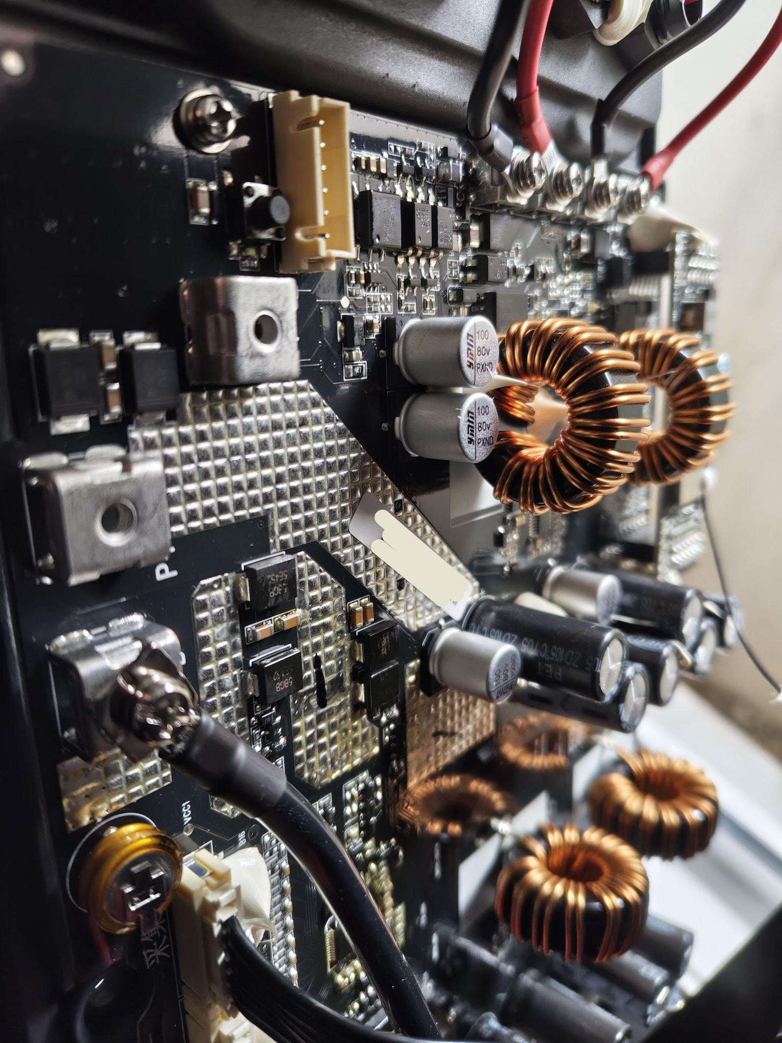

Ich hatte wirklich gedacht, ich habe die seitlichen Anschlüsse...aber habe ich nicht - so kann man sich irren. Intern sind die Anschlussklemmen aber noch vorhanden.
Die Batterie steht erst Mal am Fenster zum Lüften.
Oben links ist ein Taster... leider unbeschriftet. Was der wohl tut ... :thinking:

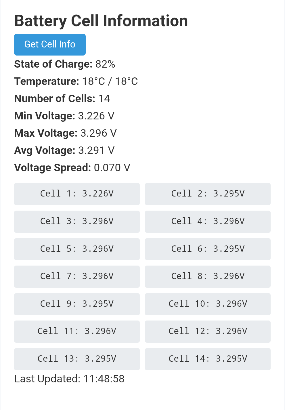

Ja, die Zellen lassen sich auslesen mit den Tools von TomQuist.
Die Batterie hat aktuell einen SOC von 82%. Ich schaue mich Mal nach einem gebrauchten Wechselrichter um, damit ich den Akku im Keller entladen kann und nicht immer an die eigentliche Anlage dran muss.
und wenn du sie volllädst ist es auch Zelle 1 die die 3.65V erreicht und die Ladung beendet? Was haben denn die anderen Zellen zu diesem Zeitpunkt für eine Spannung?
Was bringt der Akku denn aktuell noch, bzw. wie viele kWh kannst du entnehmen? In diesem mittleren Bereich finde ich den Zelldrift schon sehr groß. Bei diesen "billigen" Marstek muss man sich immer fragen ob es sich lohnt da Aufwand reinzustecken. Also erst einmal komplett laden, dann gucken bei welchen Zellspannungen das Laden beendet wird. Wenn du ein entsprechendes Ladegerät hast, könntest du ja versuchen die Batterie ganz langsam aufzuladen. Nach der normalen Ladung könntest du gezielt versuchen die einzelne Zelle über die Balancerkabel nachzuladen.

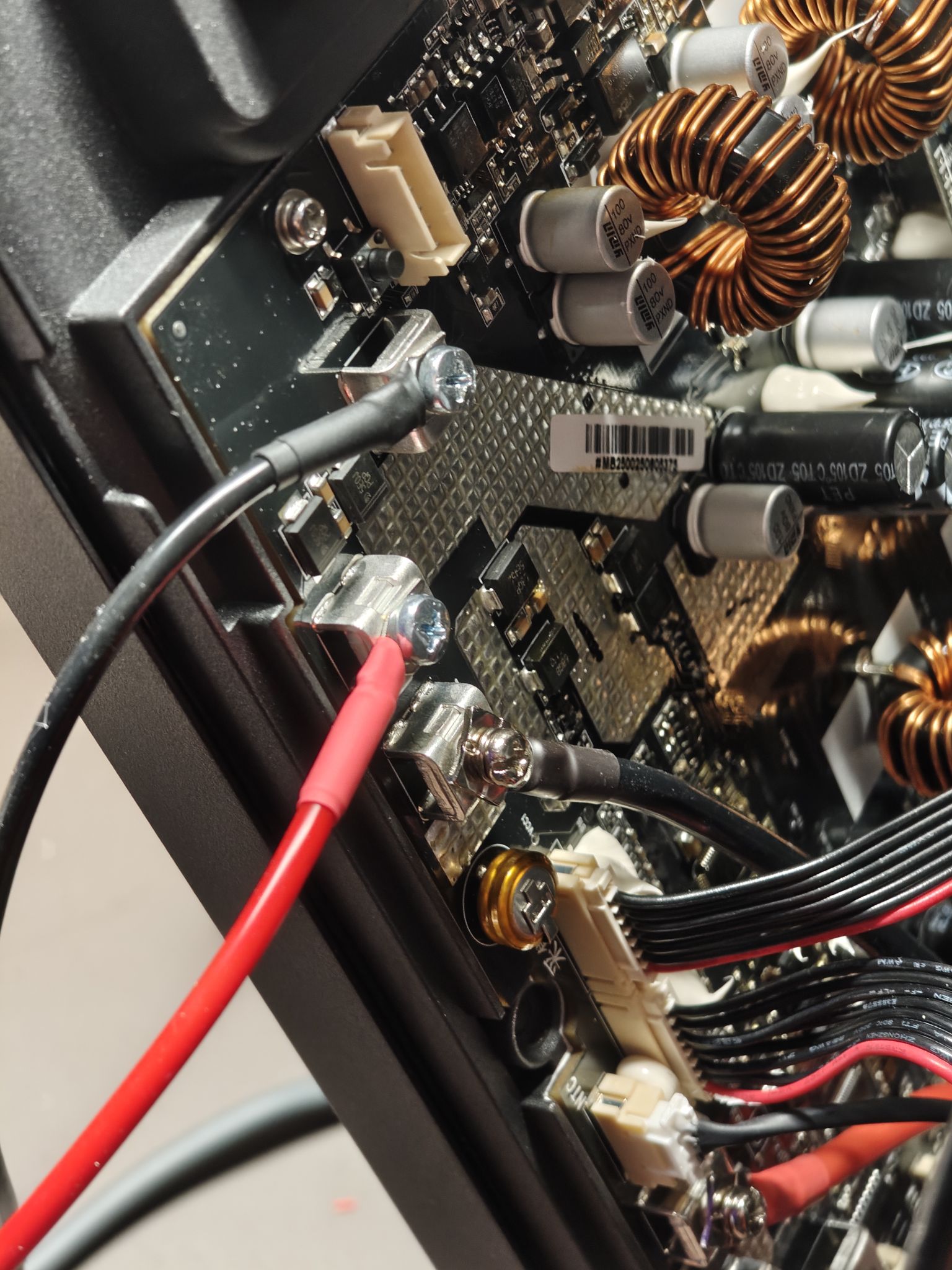

Die Batterie lädt gerade. Ich werde die Zellen-Werte Posten, wenn der Akku voll ist.

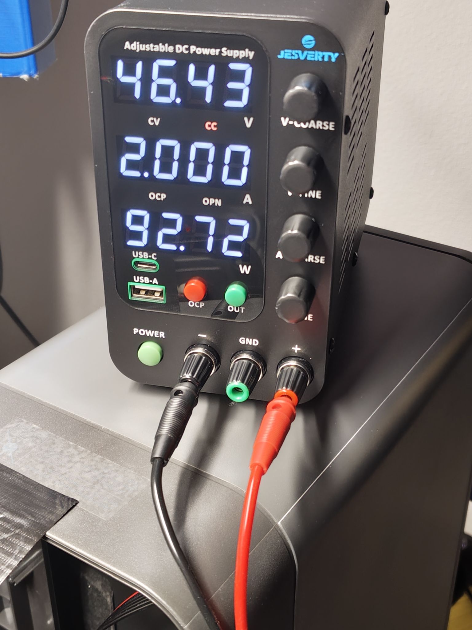

Laden bei 2A im CC Modus über den tatsächlich noch funktionierenden Extension-Anschluss.
End-Spannung eingestellt auf 14*3.65V=51.1V.
Wäre interessant, ob der interne Laderegler hierbei arbeitet, oder ob ich das Batteriepack gerade direkt lade.
Über die PV-Anschlüsse hatte ich es erst versucht, aber man hat sehen können, wie der MPP-Tracker gearbeitet hat und finde es so besser (aber es geht aber auch über die PV Anschlüsse, wenn nötig).

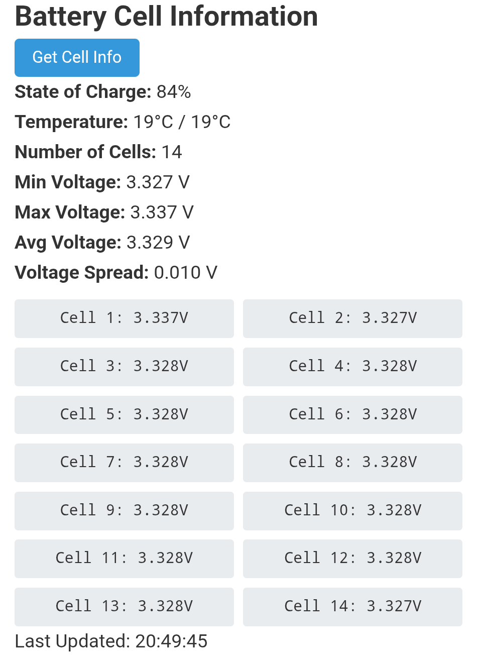

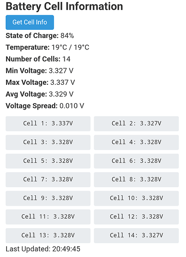

Jetzt hat bei 84% die Zelle 1 alle anderen überholt.
Mal schauen... :face_with_raised_eyebrow:
Jetzt wundert mich der Defekt nicht mehr.

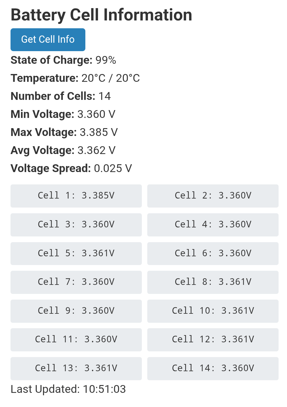

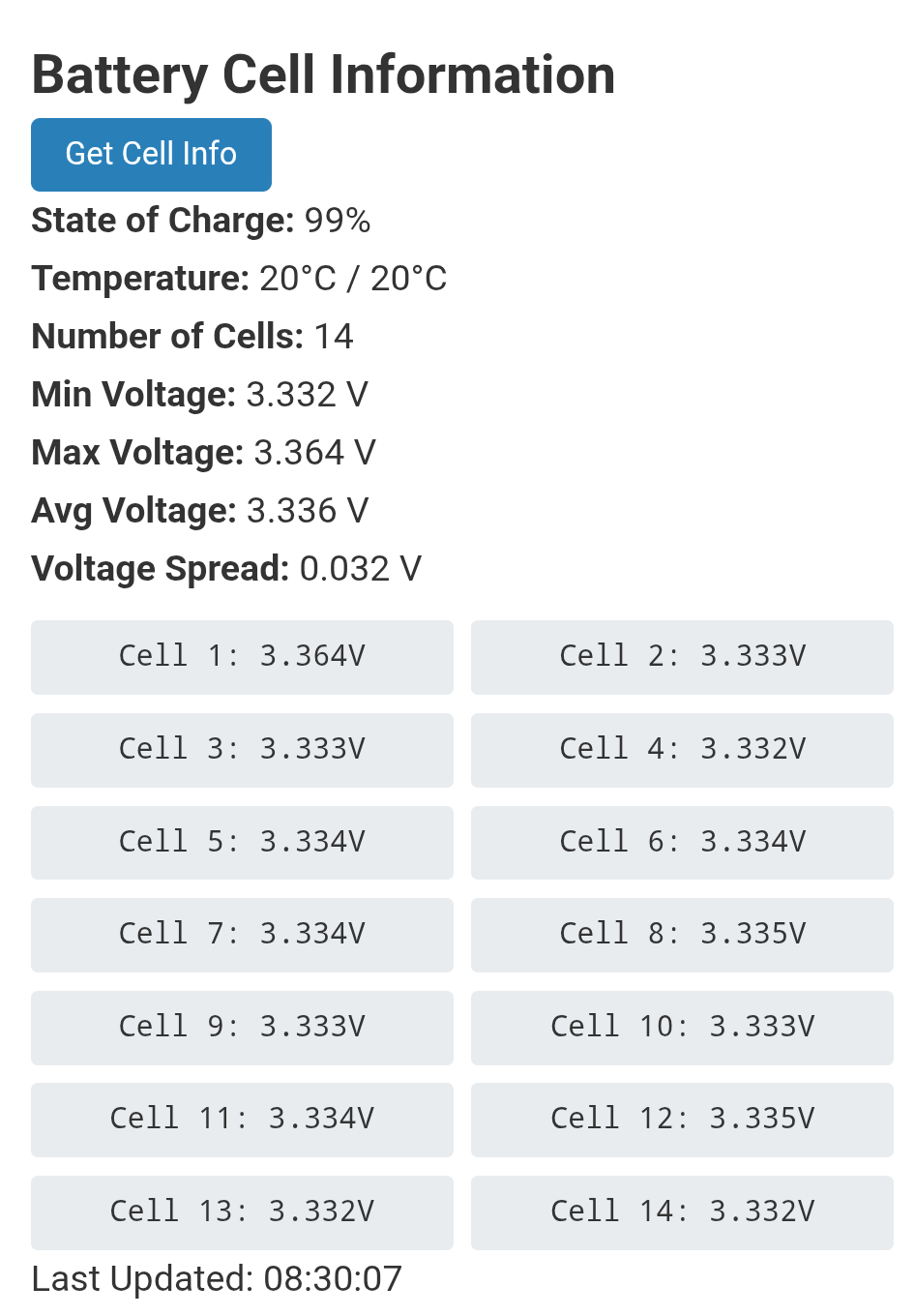

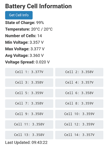

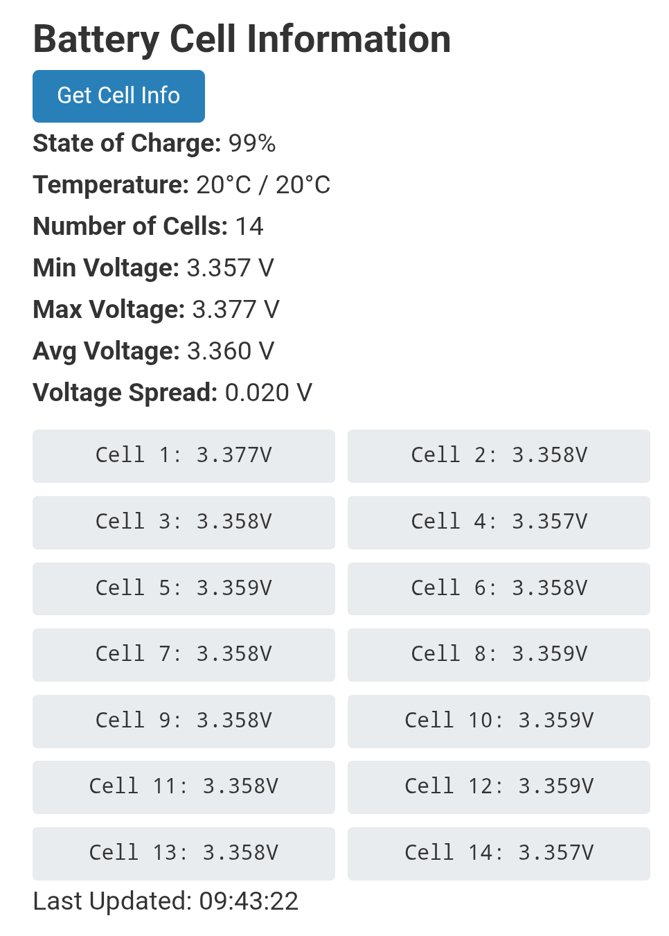

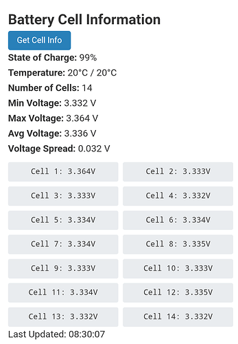

Ich beobachte parallel dazu auch die Zellenspannungen. Mich interessiert ja auch, ob das BMS arbeitet und der Balancer danach noch irgendwas versucht.
Soweit ich das jetzt überflogen habe geht es bei den 51,1 V (3,65V4Z) nur um die externe Spannung die intern ja nochmals angepasst wird? Interner buck /boost?
Richtig. Ich habe das Netzteil auf 51,1V Maximalspannung eingestellt, betreibe es aber im CC-Modus. Bisher (99% SOC) liegen 47,16V an.
Zelle 1 ist weiterhin auffällig. Hier Mal der Verlauf:
