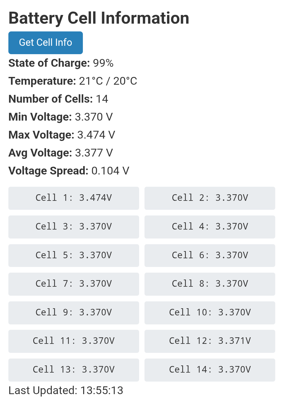

B2500 mit Zelldefekt - reparierbar?
Wieso SOH?
Sorry - ist korrigiert. Gemeint war natürlich SOC.
Danke für den Hinweis.
Ich aktualisiere die Anzeige alle paar Minuten, noch kein Anzeichen, dass der Balancer die Zelle 1 entlädt (sofern man das erkennen würde).
Edit: wenn ich den Ladestrom von 3A auf 2A reduziere, fällt die Spannung von Zelle 1 ab. Vielleicht arbeitet der Balancer ja bereits und entlädt die Zelle lediglich mit weniger Strom als bei den 3A Gesamtladestrom reingeladen wird :face_with_monocle: .
Ich denke, spätestens bei 3,5V für Zelle 1 lasse ich das Weiterladen.
Ich habe die Zellen mit den Spannungsprüfer gemessen, die Werte stimmen überein.
Das deutet darauf hin, dass die Zelle eine geringere Kapazität hat als der Rest, oder?
Die Beobachtung im Eingangspost als erstes leer würde ich nochmal anhand der Spannungsverläufe der Einzelzelle verifizieren.

Bisher (ich hatte die Zellen ja bereits einige Zeit beobachtet um den Garantiefall zu belegen) war es so, dass Zelle 1 als erstes leer war und die maximal entnehmbare Gesamtenergie der Batterie knapp 1,5kWh betrug.
1,5kWh ist doch noch ganz ok, da würde ich gar nichts machen und erstmal so weiter betreiben.
Der Balancer arbeitet übrigens rein passiv, kann also Zelle 1 nur leicht entladen. Der kann wohl nur was um 100 mA. Insofern könntest du den Ladestrom aber mal auf 100 mA begrenzen, dann sollte Zelle 1 nicht überladen werden.
