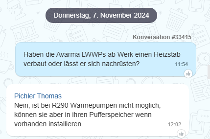

Die Wärmepumpe hat aber zwei Ausgange für zwei Heitzstäbe.

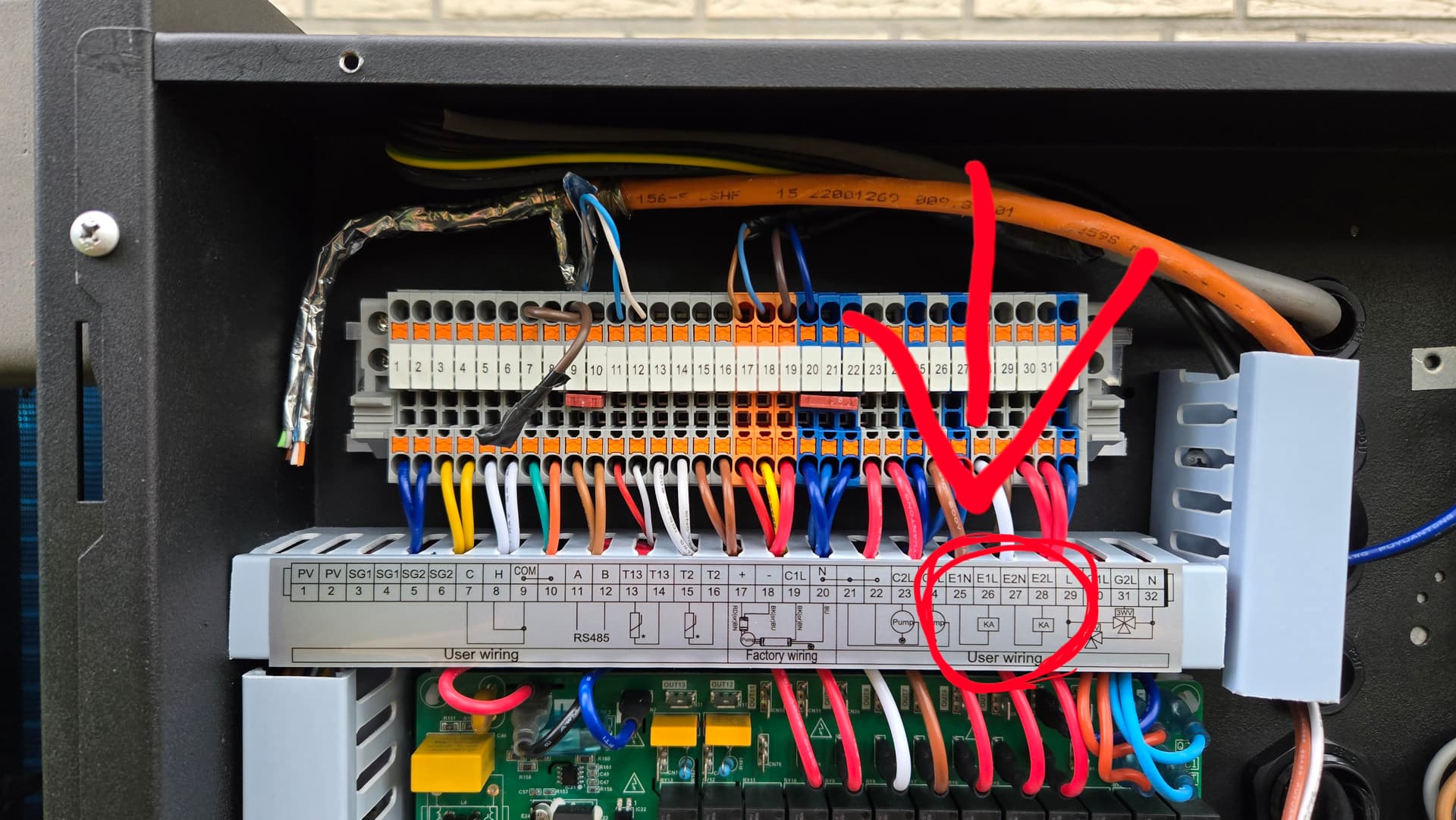

Wofür die RS485 anbindung?
Genau hier:
Ich vermute, die Anschlüsse 25/26 und 26/27 sind maximal für ein Relais zu gebrauchen. Die elektrische Anschlussleitung gibt keine zusätzlichen 3 oder mehr kW für einen Heizstab her.
Ja das ist klar dachte ich.
Die Wärmepumpe gibt ein Siganal was du auf ein Externes Last-Schütz anschließt. Und dieses Schütz schaltet denn Heizstab frei.
Ich persönlich benutze das Signal um meine Ölheizung als 2te Heizquelle anzuschalten. (Bis das Öl im Keller leer ist, dann kommt sie weg)
Ich möchte aber eben nicht stumpf 3 oder 4,5 kW dazu schalten, sondern das Ganze geregelt haben. Die WP gibt das Signal "ich schaffe es nicht allein" und dann fahre ich soviel Heizstab-Leistung dazu, damit die VL-Temperatur erreicht wird.
Solche Heizstäbe gibt es für Pufferspeicher und die können durch PV-Überschuss in z.B. 500W-Schritten in der Leistung geregelt werden. Sollte also auch im Heizungsvorlauf machbar sein.
Du könntest ja einen 3p 9kw heizstab nehmen und immer nur eine Phase duzuschalten. Wenn du die Wärmepumpe mit Homeassistant steuerst. Sonst wird sie das nicht vom Werk aus machen
25/26 3kw
27/28 6kw
Oder Beide gleichzeitig 9kw

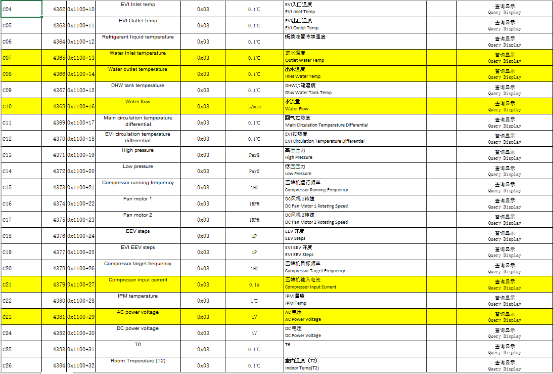

Aus den Registern C07, C08 und C10 könntest Du die abgegebene Wärmemenge berechnen. Aus C21 und C23 kannst Du die Leistungsaufnahme des Kompressors ermitteln.
Das klingt interessant! Frage mal ganz dämlich: Gibt's da eine Formel oder einen Link wie das berechnet wird?
Ganz grob:
C21 * C23 = elektrische Leistung in W
(C08 - C07) * C10 * 4,2 = Wärmemenge in Kj pro Minute (geteilt durch 3,6 = Wh)
Danke Dir. Die elektrische Leistung hätte ich hinbekommen, wobei ich mich Frage, warum bei einer 3-phasigen WP 'nur' 230 Volt anliegen?
Bzgl. der 2. Formel: Sind die 4,2 Kj ein Standardwert?
Um die Temperatur von einem kg Wasser (= 1 Liter) um ein K zu erhöhen, benötigt man 4,2 kJ Energie. Oder geteilt durch 3,6 ergeben 1,167 Wh. Wenn der Durchfluss z.B. 20 l/min beträgt und die Differenz zwischen VL und RL 3 K, dann wird innerhalb einer Minute 20 * 3 * 4,2 = 252 kJ an den Heizkreis abgegeben. Dass entspricht 70 Wattminuten oder einer Leistung von 4,2 kW.
