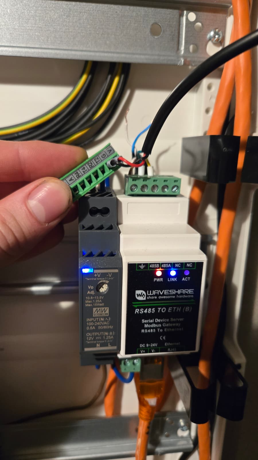

Zeig doch mal die Konfiguration vom Waveshare Adapter. QModMaster greift ja nur auf das zu, was Waveshare von Modbus RTU auf Modbus TCP "übersetzt".
Hast Du da eine telefonische Auskunft von Hofman? Sollte das Display nämlich doch Modbus sprechen, wäre ein zweiter Master in Form eines Waveshare Adapters nicht möglich. Vielleicht einfach mal das Display abklemmen und dann die Daten auslesen.

Ich habe mal ausprobiert was passiert wenn das Display ausgeteckt ist. Leider geht es auch nicht
Du könntest QModMaster noch mit den IDs 2 und 3 probieren. Das wäre eine naheliegende Nummerierung der weiteren RS485-Anschlüsse.
Du meinst Unit ID?
Yup

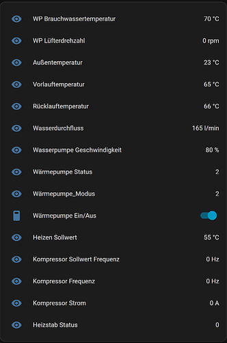

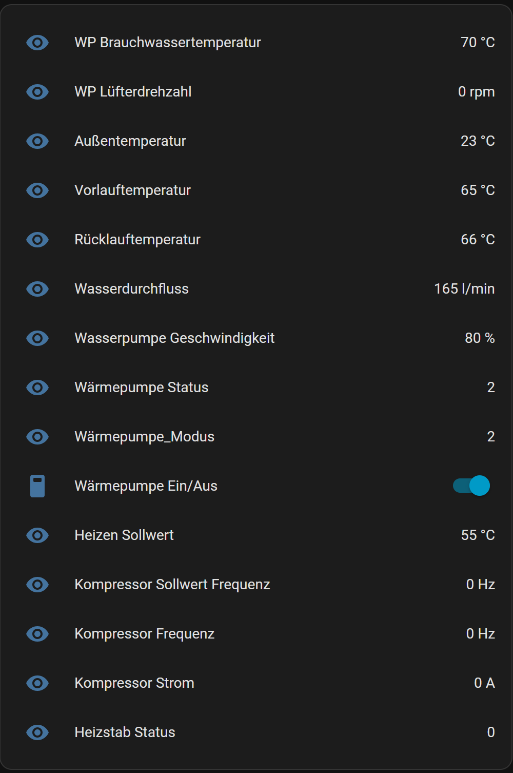

Danke Leute habs hinbekommen!!!
Einfach den Stecker vom Display in den Waveshare stecken.
Geil! Das Display brauche ich nicht unbedingt.
Danke @jogobo, habs überlesen das es für das Display ist und nicht der externe RS485
Das mit den anderen IDs hatte ich auch schon überlegt...
Habt ihr das ausprobiert?
Ich komme erst später dazu..
Sieht doch schonmal gut aus.
WOW Perfekt!
Und die WP läuft einfach so?
Einschalten, geht?
Dann würde ich das auch so probieren.
Allerdings mit ESPHome.
Ja einschalten/ausschalten alles
Sollwert/kühlen/heizen/heizstab es geht alles
