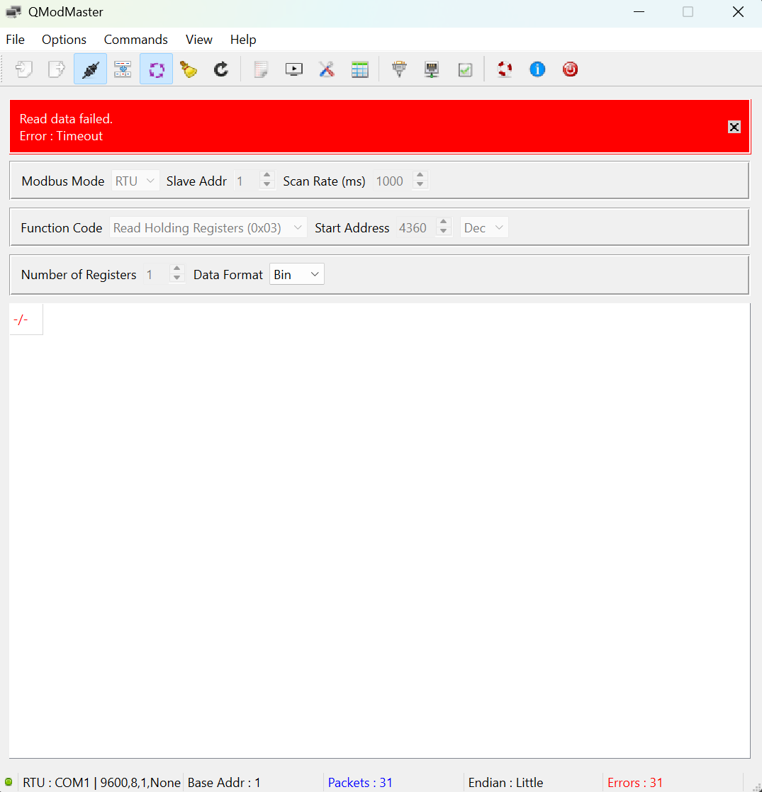

Ich habe mir einen Waveshare RS485 zu RJ45 gekauft. Bekomme aber leider keine Werte mit Homeassistant abgefragt. Vielleicht kann mir da jemand helfen.

Ich habe selbst mehrere dieser Waveshare Adapter im Einsatz. Bist Du sicher, dass Du alles richtig eingerichtet hast?
qModMaster ist ein interaktives Programm, in dem man erstmal die Verbindung testen und einzelne Werte abfragen kann.

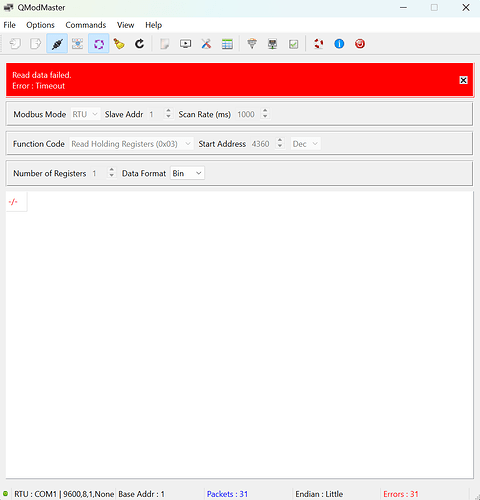

Mit deinem Programm wird es auch nichts. :face_with_diagonal_mouth:
Kann es sein das Modbus erst eingeschaltet werden muss?
Bist Du Dir mit der IP-Nr sicher? .254 kommt mir merkwürdig vor. Parity und Baudrate sind korrekt eingestellt? Ich hatte mit meinem Waveshare und der Ecodesign BWWP auch ne Weile hin und her experimentiert mit einem solchen Tool (Testversion eines komm. Tools, Name fällt mir gerade nicht ein, anderer Rechner). Verrückterweise mußte ich in der Waveshare Configuration für das Tool rein TCP einstellen, für HA RTU. Hatte das Glück, daß schon andere die BWWP eingebunden hatten und ich auf github fündig wurde. Kabel ist auf beiden Seiten mit 10k zwischen D+ und D- abgeschlossen?
Wenn Du einen Waveshare Adapter benutzt, kann der Modbus Mode "RTU" nicht funktionieren. Du musst einen TCP-Verbindung mit der IP-Adresse des Adapters aufbauen.
Bei welcher Spezifikation bist Du denn gerade? RS485 hat bei Bedarf an beiden Enden einen 120Ω Abschlusswiderstand.
Sorry, natürlich 120 Ohm, nicht 10k ... Irgendwie an die 10k Pullup für I2C gedacht ...
Leider bekomme ich auch nur "unbekannt" als Wert der Entität zurück.
Bei der RS485 Karte blinkt auch nur die TX LED.
Muss man den Modbus RTU bei der WP vielleicht noch aktivieren?
Hat die WP schon einen Abschlusswiderstand? Meine Karte hat einen drauf.
Hat überhaubt schon jemand eine Antwort von der WP bekommen?

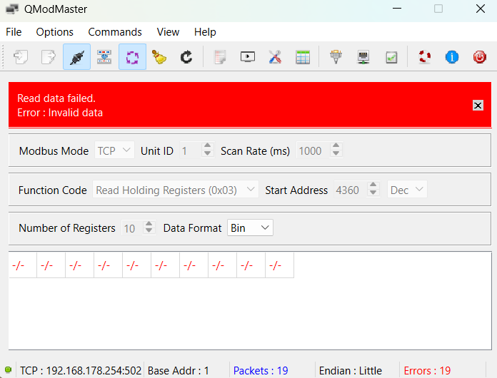

Ich habe auch denn Modbus Mode im Tool auf TCP geändert. Bekomme aber leider dann diesen Fehler:

Ich bin übrigens einen Schritt weiter..
Habe mal das Oszi dran gehalten. Die TX Leitung vom Controller war merkwürdig floatend!
Dann habe ich zu Abend gegessen und alles noch mal sacken lassen..
..um danach die RX und TX Leitungen vom Controler zu tauschen.
Nun sind die Datenpakete wesentlich länger!
Auf den Home Assistant kriege ich die Daten trotzdem nicht.
Aber es ist besser!
