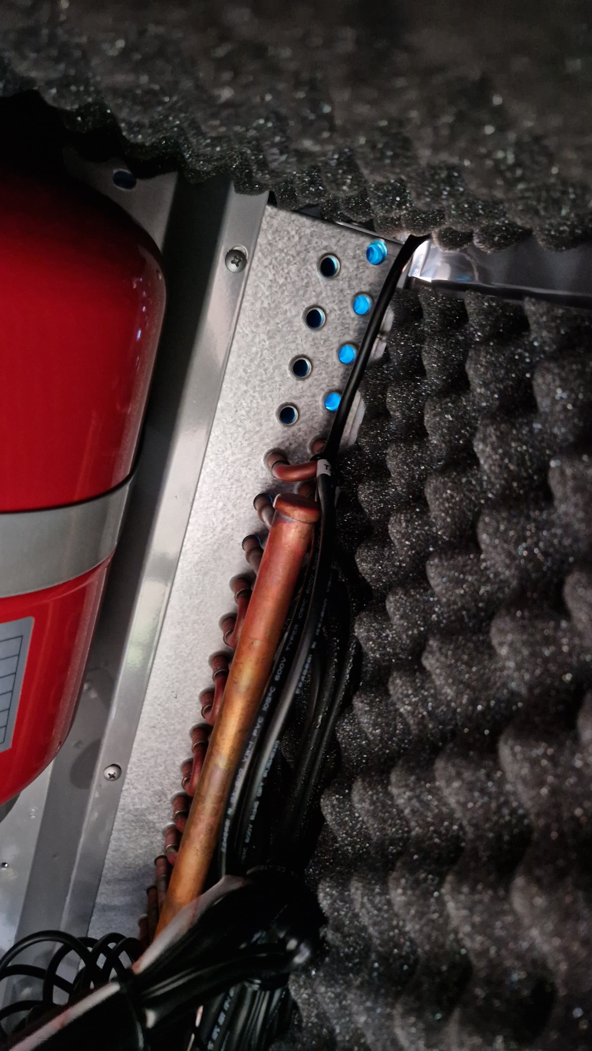

Ein Punkt bei der Avarma ist dass der Verdampfer, zumindest bei den kleineren Anlagen, gar nicht komplett bis oben bestückt ist, der Ventilator muss da sinnlos Luft durchziehen, das habe ich testhalber außen abgeklebt und dann läuft der Ventilator deutlich langsamer.

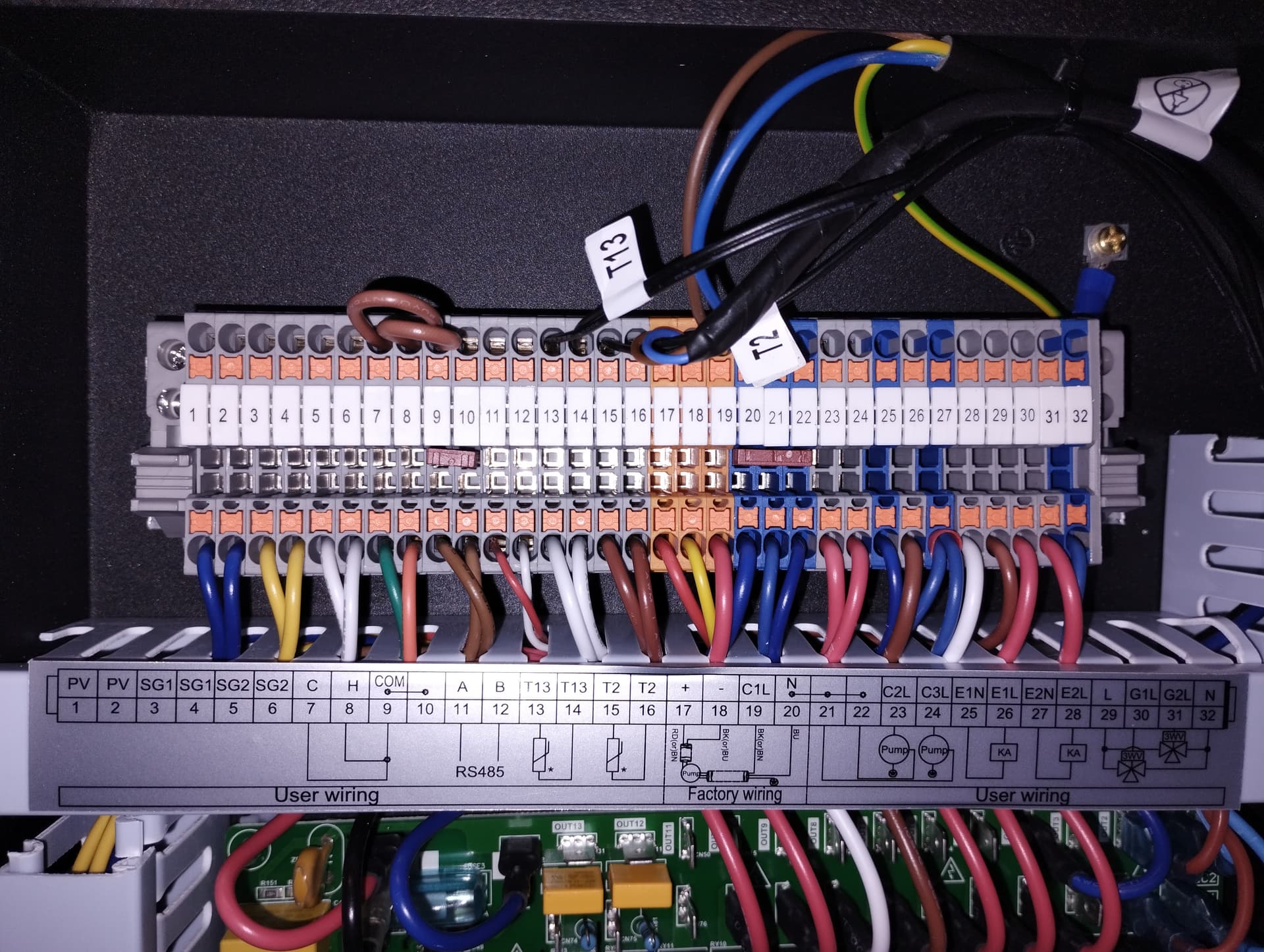

Ich spiele mit dem Gadanken mir auch eine Hofman WP AVARMA zuzulegen. Im Verdrahtungsplan habe ich die Belegung der Sammelschiene (user wiring) in der Elektroverteilung der WP gefunden. Dort gibt es den PIN 7, Pin 8 und Pin 9 welche werksmäßig gebrückt sind. 7: COOL, 8: HEAT, 9/10: COM. Hat schon mal jemand probiert die WP mit diesen PINS via Relais zu aktivieren ? Ich würde die WP gerne von extern über PIN 8 in den HEAT Modus schalten.
Ist das eine generelle Freigabe für das Heizen , oder kann man damit die WP im Heizmodus aktivieren / deaktivieren ?
Noch eine Frage zur WP wenn diese über das vorhandene Terminal ausgeschaltet wurde. Läuft in diesem Fall die Zirkulationspumpe weiter, oder mit reduzierter Leistung oder gar nicht ? Wie ist das dann mit dem Frostschutz.

Ich hab dort mein Thermostat angeschlossen, wenn man den Kontakt öffnet ist die Zirkulationspumpe auch aus
Hi Martin, danke für die Info. Wie ist das dann mit dem Frostschutz ? Wenn deaktiviert ? Schmeisst die Pumpe dann immer den Kompressor an wenn die Froschu Temp erreicht ?
