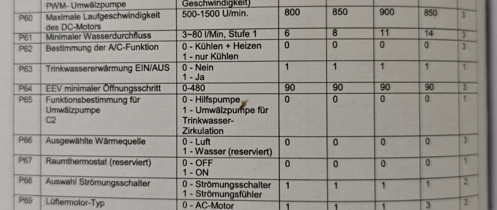

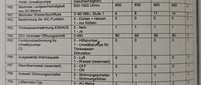

Wo mach ich das wisst ihr den Parameter? Kann ich das jetzt einfach aktivieren? P65 Oder
Das war nur für das Foto das blanke dass man es sieht was ich gemacht habe
@itt welches Relais meinst du wäre dafür geeignet
Ich vermute er meint ein zusätzliches Relais welches von dem Ausgang 22/23 geschaltenwird und die Kontakte über eine seperate Spannung deine Pumpe schaltete. Ich habe meine direkt an 22/23 angeschlossen, auf den Ausgangsrelais steht 10A bei 240V. Das sollte bei dir kein Problem sein, wenn deine Pumpe nur 0,44A hat.
