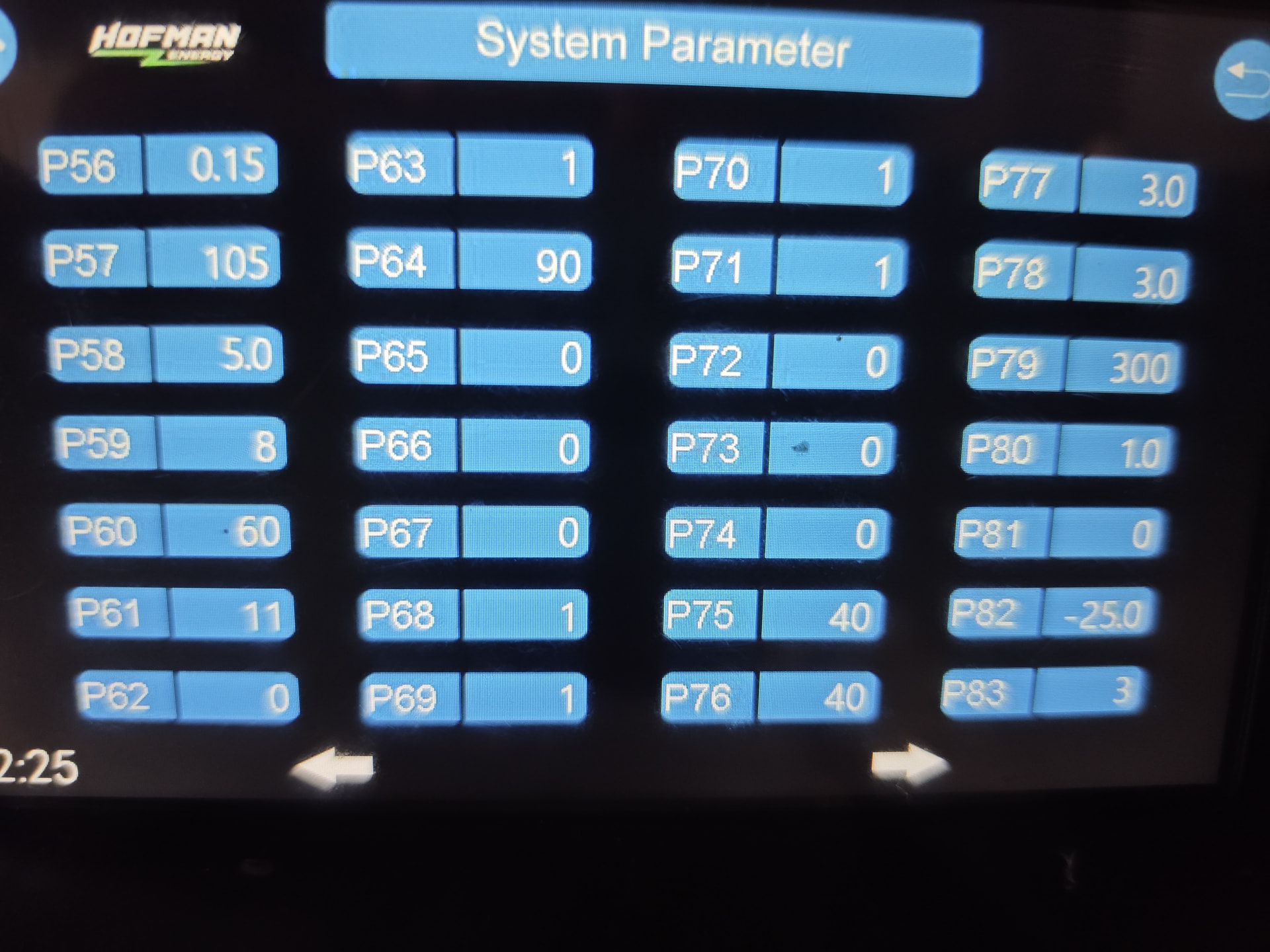

P59 ist zu hoch denke ich, schöner ist das selber reglen zu lassen über die Temperaturdifferenz bei P58. stell p59 lieber auf 30% oder so. dein Flow ist viel zu hoch, das kostet Effizienz

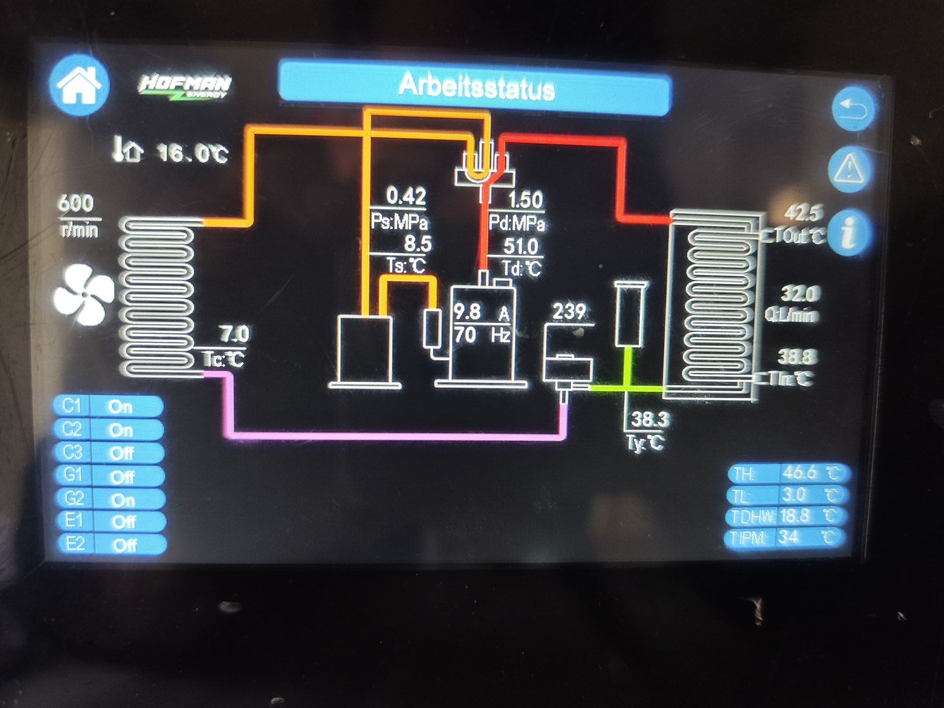

Benutze die anlage zurzeit nur früh , und habe festgestellt das die WP Tktet aller 5 minuten. 15 minuten läuft 5 minuten pause und wieder 15minuten an. Ich hätte gerne das die WP die Drei Stunden durch läuft. Wir haben zurzeit 8-9 grad am früh morgen. Hatt jemand ein tipp wie ich das einstellen kann.

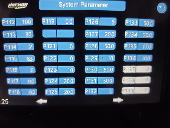

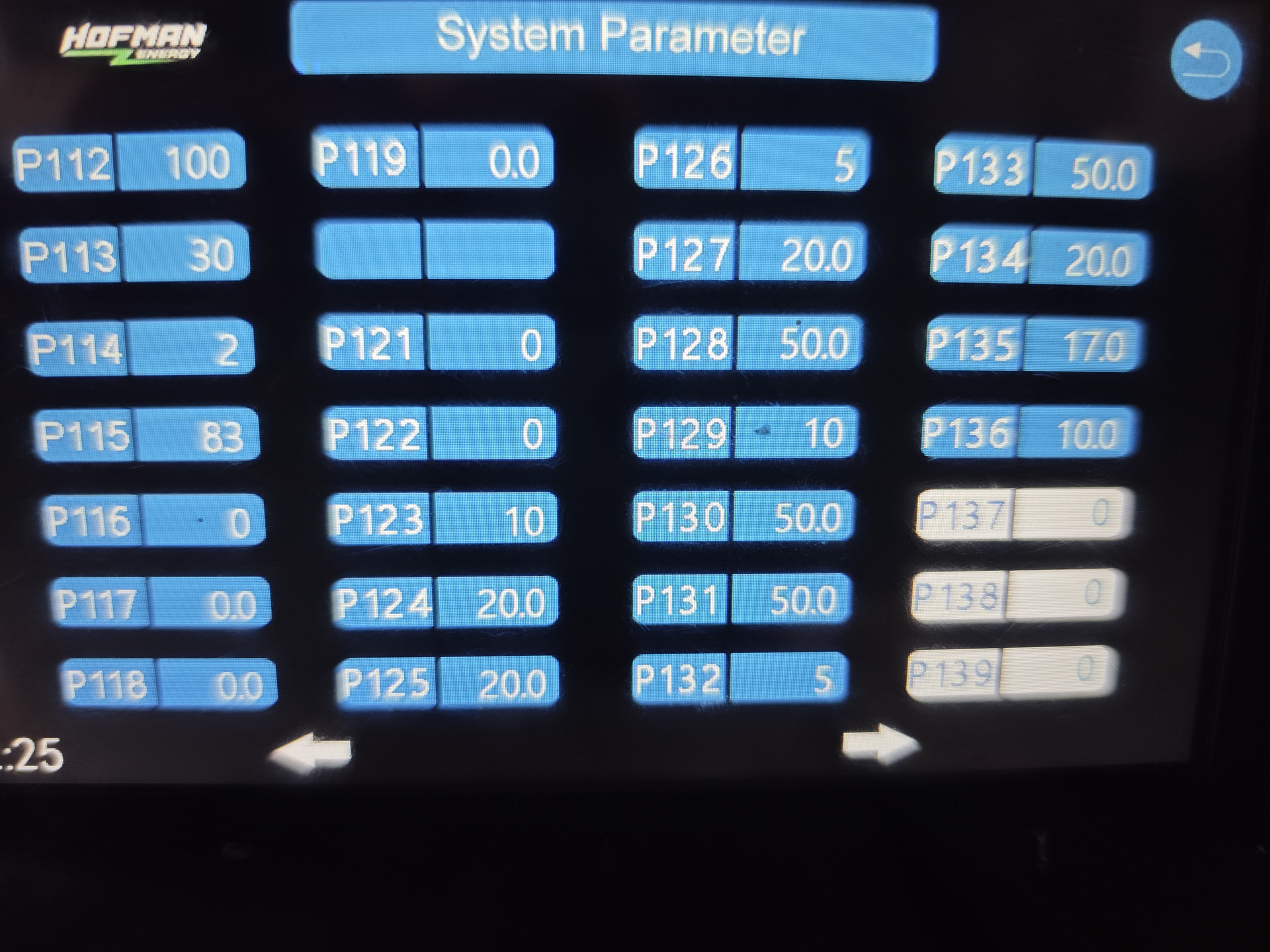

Also fang erst mal mit den Parametern an. Hast du schon mal die Frequenzreduktion versucht? Bei der V2 ist das P114 ich habe von 2 auf 3 Prozent erhöht und das takten war so gut wie weg. Aber jedes Haus ist anders.

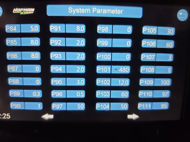

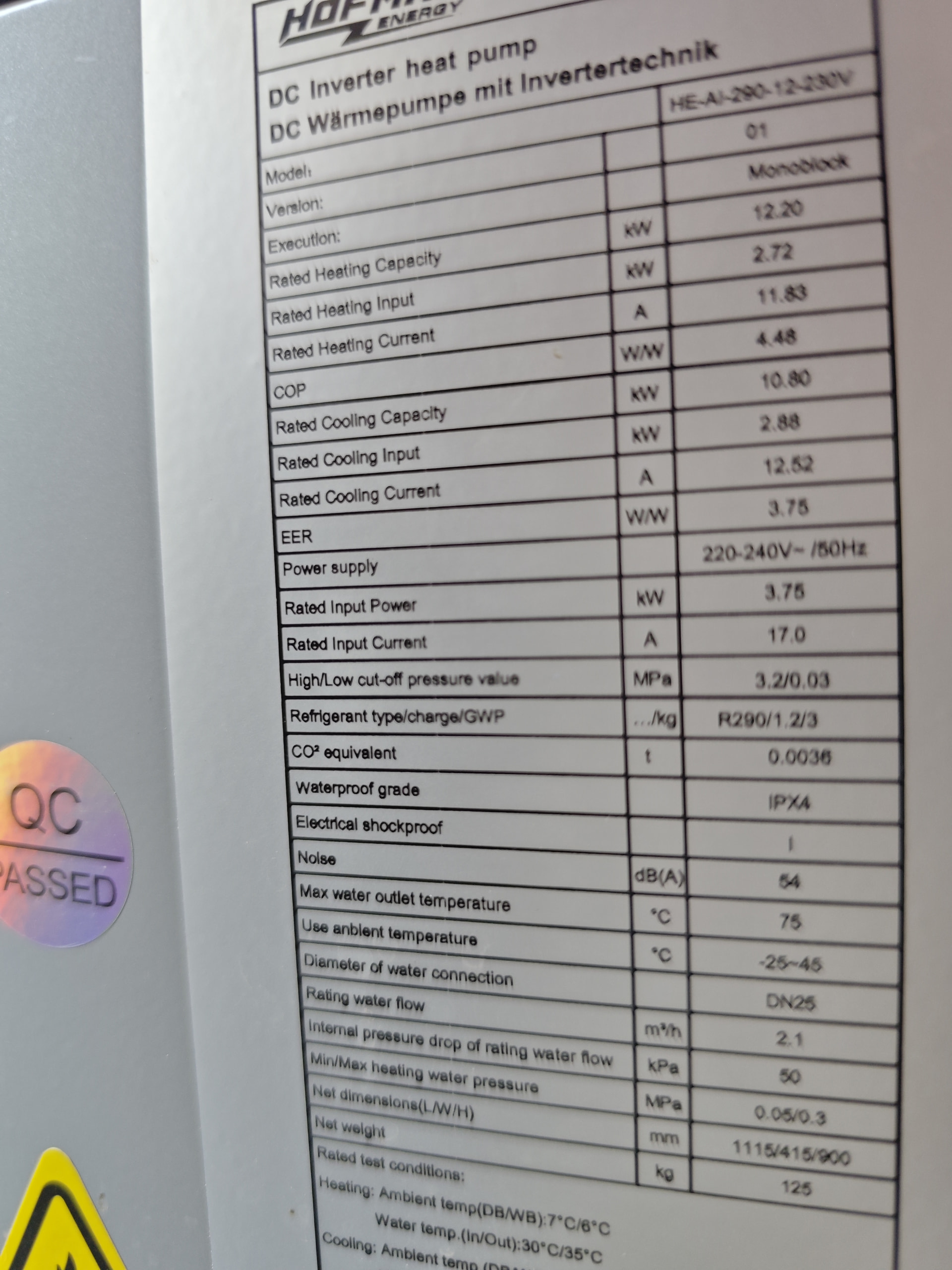

Hallo da ich diesen Winter das erste Mal meine avarma V1 12kw nutzen möchte, vielleicht kann mir einer sagen ob ich die Standard Parameter behalten soll oder ob ich was umstellen sollte. Genutzt wird sie für etwa 170qm Wohnfläche überall Fußbodenheizung zur Zeit nutze ich sie nur für die Heizung.
Für euren Rat wäre ich sehr dankbar. Auf einen guten Winter mit der avarma
Oder kann ich deine Werte @thomas-w-2 so erstmal übernehmen?

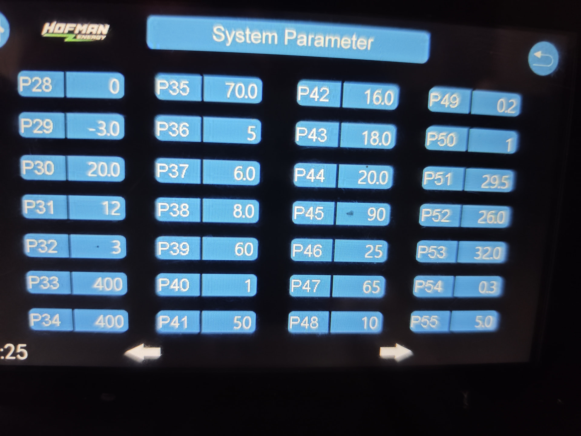

Auf jeden Fall die Abtaueinstellungen ändern, delta t zur Abtauerkennung dort kannst du locker auf 8 stellen, bei Werkseinstellung taut das oft mal unnötig ab. die V3 hat es schon werksmäßig auf 8
Guten Morgen,
ich würde auch noch die Frequenzreduktion P114 von 2% auf 3% erhöhen. Und ich persönlich habe die Kompressorfrequenz im unteren Bereich von von 35 auf 25 Hz gesetzt. Taktet in der Übergangszeit weniger.

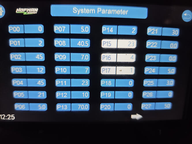

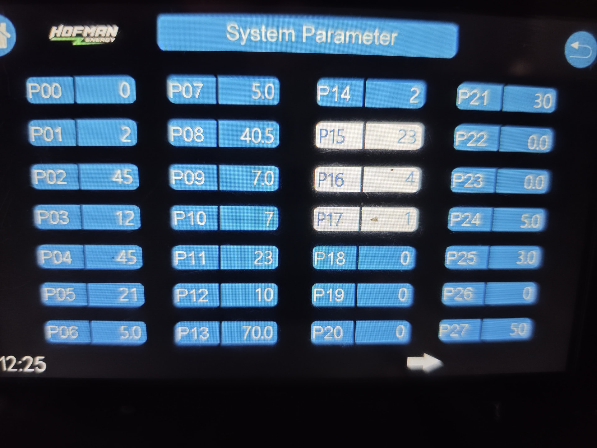

Folgende Werte habe ich geändert
Parameter alt-neu
P02 45-35
03 12-7
04. 45-10
05. 21-10
08. 45-40,5
09. 0-7
15. 22-23
16. 6-4
17 0-1
35. 70-0
45. 90-70
46. 35-28
58. 5-3
60. 60-65
86. 8-6
92. 2-0
93. 2-0
94. 2-0.5
114. 2-5
Kennst du dich so gut damit aus dass du die Saugasüberhitzung einstellen kannst? das meiste wirkt nach Murks, bzw teilweise schädlich, kann dir den Kompressor ruinieren.
Was würdest du denn belassen bzw ändern?
Nur diese beiden?
Die Abtauerkennung auf 8
P114 von 2% auf 3%
Und die Frequenz auf 28 belassen?
Habe die Werte von @thomas-w-2 genommen kann sie aber gern wieder ändern.
Zurückstellen brauchst du den Wert nicht. Im Winter bzw. bei Heizanforderung läuft die Pumpe doch eh unter Last. Der Wert ist die unterste Grenze der Modulation, drückt quasi die Minimalleistung nach unten - kann Takten verhindern bei wenig Heizlast.
Ich würde in deinem Falle (Heizung lief noch nicht "wirklich") die Werte auf standard setzen und nachher schauen wo es hakt. Wenn es hakt.
Das Delta T für das Abtauen ist aber nicht verkehrt :+1:
Es wirkt so als wüsstest du nicht warum du die Parameter umstellst oder was die Parameter bedeuten, deshalb würde ich an deiner Stelle die Anlage auf Werkseinstellung zurücksetzen.
Vielen Dank, sieht jetzt so aus. Vielleicht habt ihr nochmal paar Minuten und könnt drüber schauen.
Das sieht teilweise nach Parametern der V1 und dann wieder nach Parametern der V3 aus.
Was ich sagen kann ist das die hohe minimal Leistung (80%) der Umwälzpumpe zu hoch ist P59
Welchen Wert ist da der bessere? Was meinst du welche Werte noch anders sind?
P60 so niedrig lässt dir den Verdampfer verhungern wenn das die V1 ist
Ja ist V1 welche Werte daher
Im Handbuch steht
59 8
60 90
