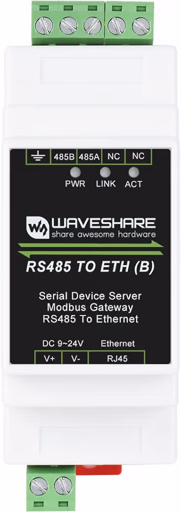

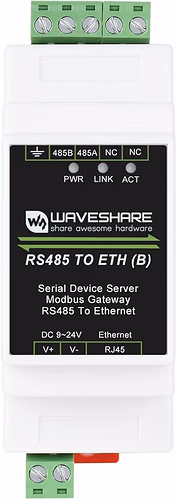

ich bin zwar nicht Thomas aber hier mein Setup.
Das ist das gute Stück, habe davon mehrere im Einsatz. Auch für die avarma.

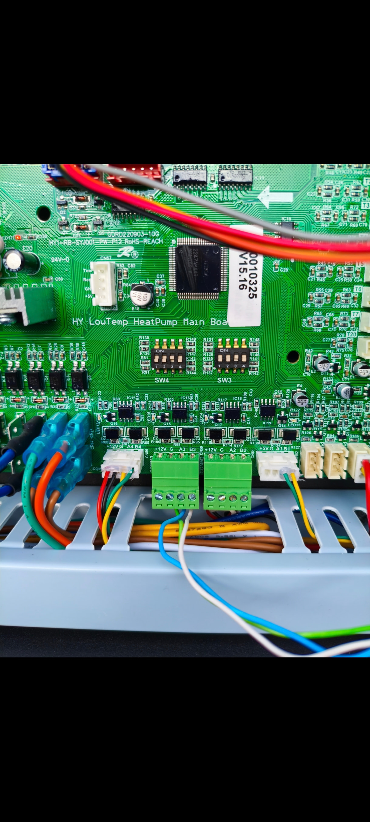

Spannungsversorgung unten Links, daneben Netzwerkkabel.
Oben 2 Adern, 485A und B zur Wärmepumpe.
Bei der Wärmepumpe nicht die RS485 nehmen oben von der Klemmleiste. Klemme 11 und 12 funktionieren so nicht.
Der Steckplatz ist unten an der Platine, dort ist ein freier Steckplatz, bzw dort sind Stecker, der linke ist nicht belegt. Da steht A3 und B3 drüber, siehe Bild.
Da gehst du dran.
Den Waveshare gemäß der Anleitung ins Heimnetz anbinden, also ggf IP Einstellungen anpassen und dann ab ins HA damit oder wohin auch immer :slight_smile:

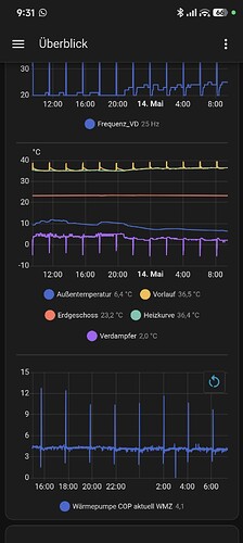

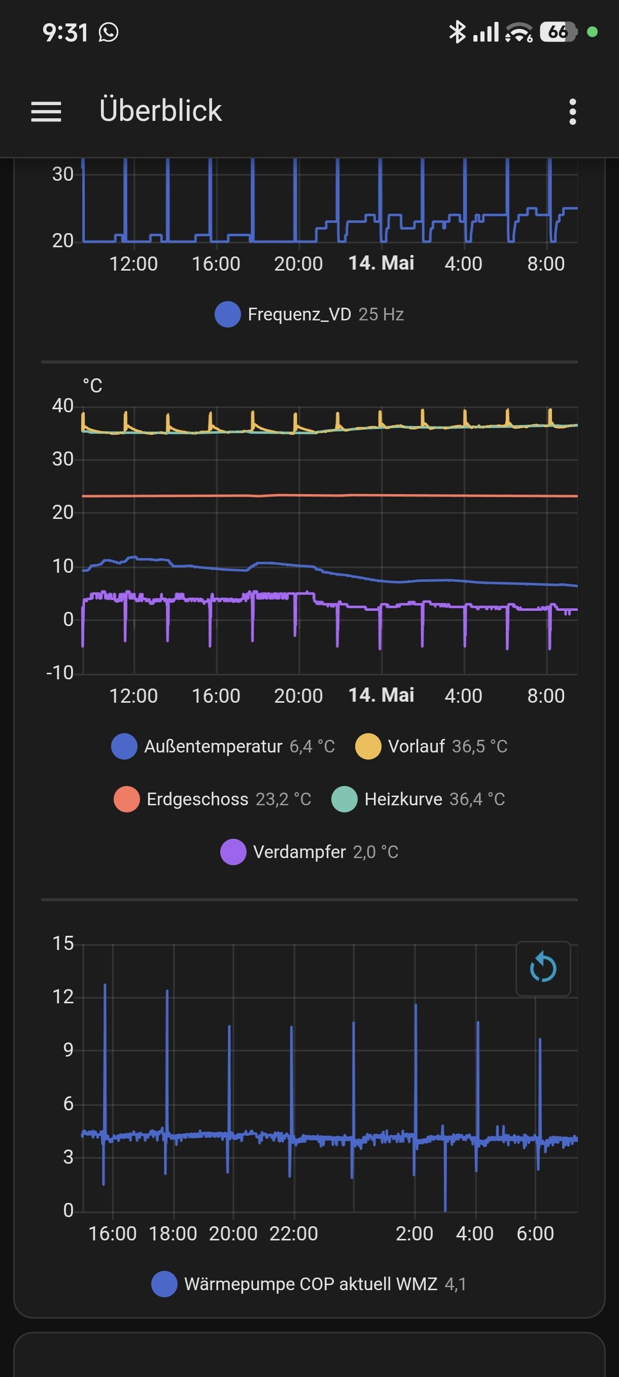

Habe ein Bild gefunden wo viele Parameter zu erkennen sind. Sicher da war nicht tiefster Winter aber zumindest mit 6,4Grad auch noch nicht warm.
Schön zu erkennen die Ölrückführung alle 120min. Die Kompressorfrequenz ist niedrig ja. Muss jeder selber wissen was er wie wo macht.
