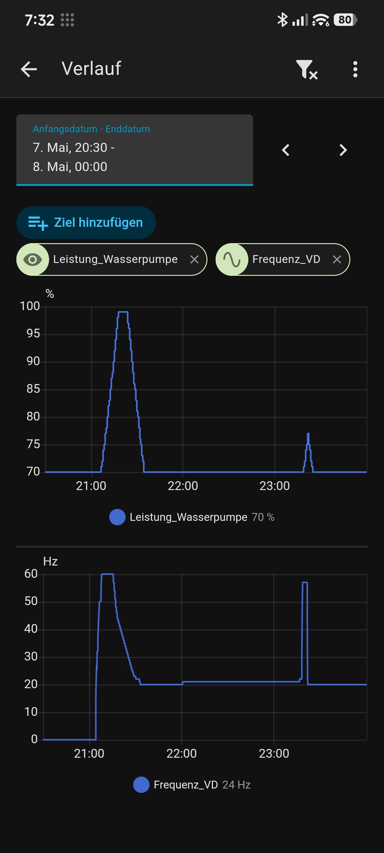

Das finde ich interessant. Die Leistung wird im Register 4611 bei mir während die Wärmepumpe aus ist nicht mit 0 dargestellt sondern bleibt anscheinend auf dem Mindestwert stehen.
In dem Bild sieht man ganz gut einen Startvorgang, wo die Wasserpumpe ja folgerichtig auch hochdreht weil VL und RL sehr weit auseinander liegen.
Der kleine Peak später ist eine Ölrückführung, auch da dreht sie kurz höher da ja Währenddessen auch der VL steigt.
Ich würde deine Wärmepumpe einmal kurz vom Netz nehmen.
Welchen Modbus-Parameter protokollierst Du denn da? Und warum ist Dein Basiswert vor dem Start 70%?
Das passiert aktuell 1-2 Mal pro Tag.

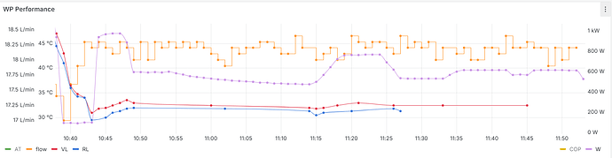

Eigentlich läuft die Avarma ja ganz gut. Aktuell bei VL Soll = 32,2°C mit 28 Hz und 600 W elektrisch. Dabei hat sie ein Delta von 1,2K zwischen Inlet und Outlet.
Bei der Durchflussmenge von 17,9 bis 18,4 l/min würde ich nicht von Modulation sprechen. Das sieht eher nach Messschwankungen aus. Möglicherweise ist ein Minimum von 80% auch zu viel für meinen Wärmebedarf.
Wenn ich P59 runter setze (zum Test mal auf 70% und dann auf 60%), moduliert die Pumpe auch entsprechend runter.
Habe ich oben erwähnt. Das ist der Wert aus dem Register 4611.
Möglicherweise wird, sofern die Wärmepumpe ausgeschaltet ist, von dem Register kein Wert zurückgemeldet. Homeassistant friert dann den Wert auf den letzten Stand ein. Anders kann ich mir das nicht erklären.
Ich werde mal darauf achten und mir den Wert C51 in der Steuerung ansehen wenn die Wärmepumpe aus ist. Steuerungstechnisch, nicht vom Netz getrennt natürlich.
Auf so ein kleines Delta komme ich nicht^^
Wenn die Anlage soweit zufriedenstellend läuft würde ich das auch so lassen. Ich habe hier viel rum probiert und bin jetzt bei den 70% bei 3K hängen geblieben. In der Übergangszeit reel um die 2.5K, Kompressor läuft ruhig und stabil. Passt für mich.

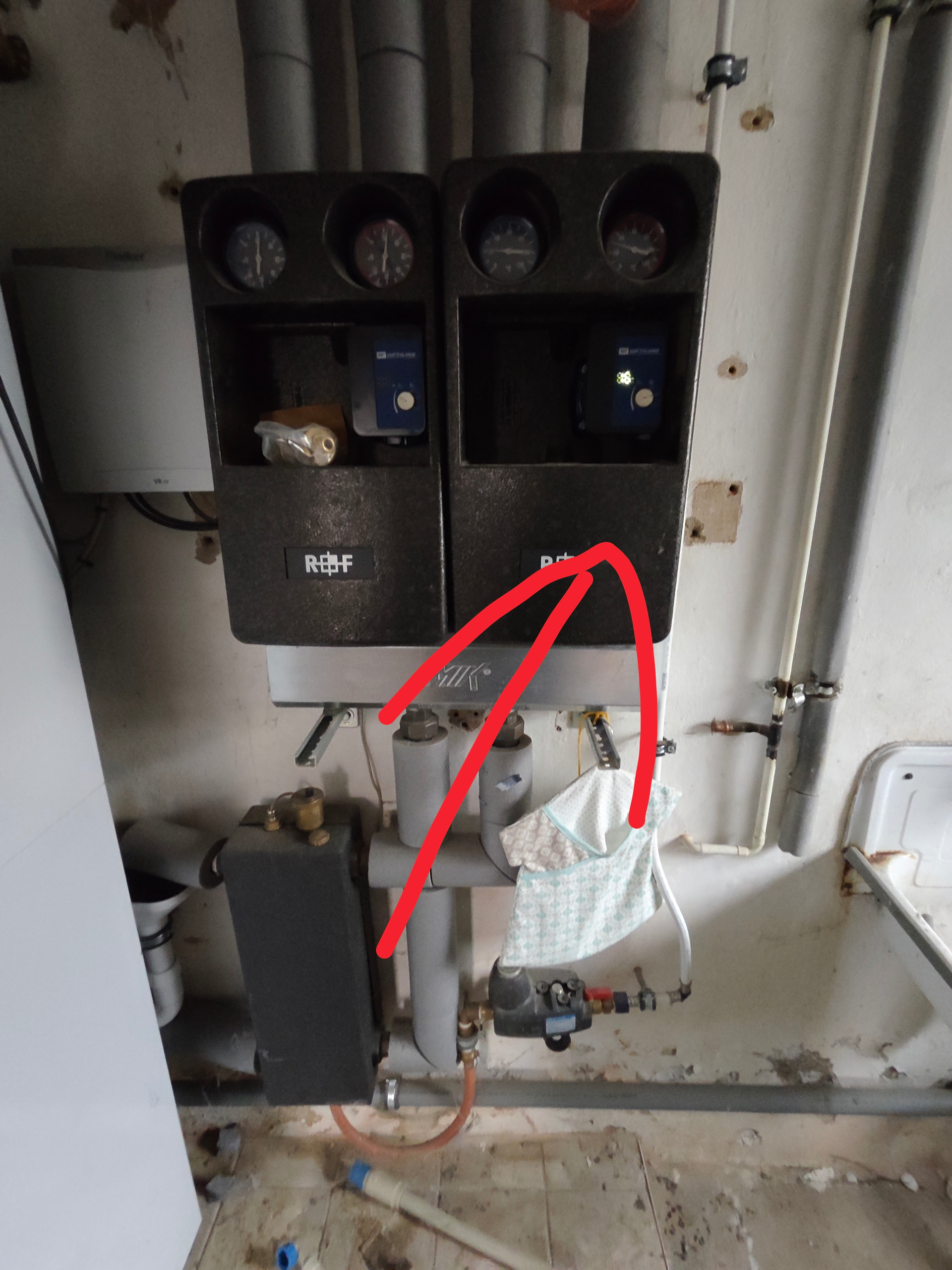

Hallo Mitglieder nun möchte ich auch gern meine 12 kW Hofmann Wärmepumpe installieren und habe ein paar Fragen.
Ich habe eine vaillant ecocompact vrc 700/4 diese betreibt bei mir zur Zeit die Fußbodenheizung+warmwasser. Jetzt soll die Wärmepumpe die Fußbodenheizung erwärmen und das Warmwasser bleibt bei Vaillant. Wie hier im Bild zusehen rot gekennzeichnet ist das die Pumpe für die Fußbodenheizung. Wie müsste ich diese nun mit der Wärmepumpe ansteuern bzw verbinden. Muss diese überhaupt über die Hofmann gesteuert werden? Oder reicht da das warme Wasser von der da einzubinden?
Ich habe noch die zwei Sensoren im Gerät wo müsste ich diese idealerweise installieren oder wird diese gar nicht benötigt und können frei bleiben?
