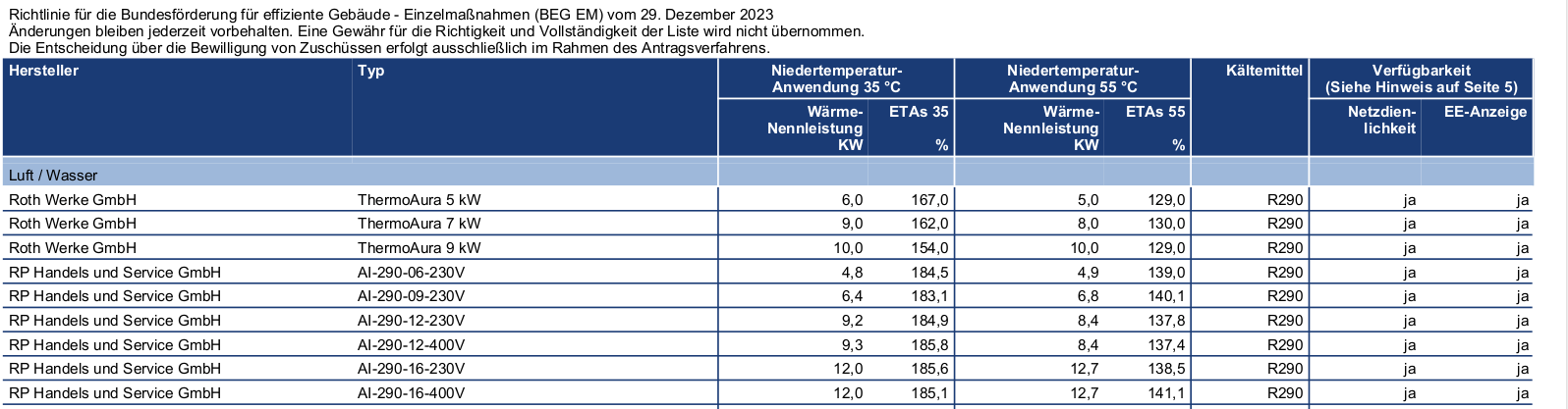

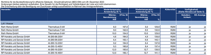

Ich möchte gerne das Thema “Förderung" der Avarma WP nochmal aufgreifen. Ganz am Anfang des Threads ist ja beschrieben, dass die Avarma unter dem Hersteller “RP Handels und Service GmbH" im WEP Portal der bafa steht.
Tatsächlich sind dort nur 2 Modelle aufgeführt: 230V-9kW und 400V-16kW. Kann jemand etwas zur Förderfähigkeit der anderen Geräte sagen? Mein Bruder benötigt für seine Kernsanierung eine möglichst kleine WP (laut Datenblatt dürfte die 6kW Avarma sehr gut passen) und da es ein KfW Effizienzhaus werden wird, benötigt er zwingend eine WP, die auf der bafa Liste steht. Gibt's aus eurer Sicht eine Chance, dass weitere Modelle in die Liste aufgenommen werden? Oder (und das wäre sehr off-topic) hat jemand eine abweichende Empfehlung für eine WP für heizlast bei -10 Grad von <3,5kW?
Moin, hier ein Screenshot
Der Screenshot zeigt aber keine aktuelle Liste. Die gibt es ab sofort immer hier: zvi und da sind eben nur die zwei genannten drauf. Hat evtl mit der Lautstärke zu tun, die für die Förderfähigkeit nicht mehr so hoch sein darf seit Jahresanfang?!?

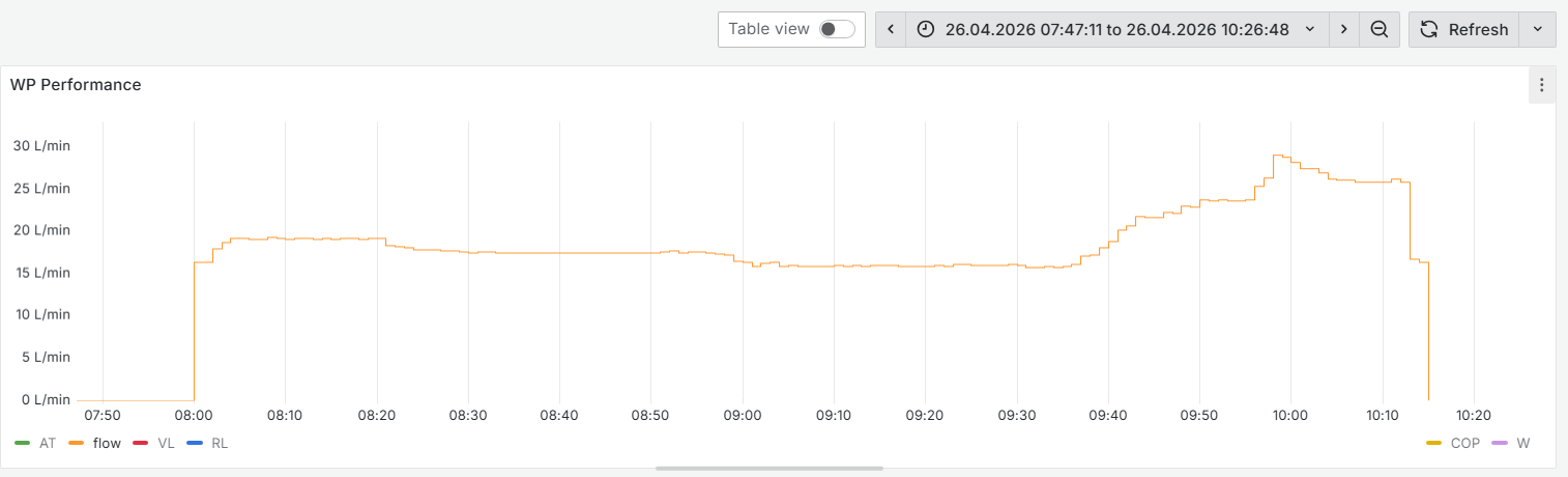

Ich habe aktuell das Problem, dass meine angezeigte Durchflussmenge jetzt deutlich geringer ist, als zum Zeitpunkt der Inbetriebnahme. Im WW-Betrieb hatte ich anfangs 26-27 l/min, jetzt sind es nur noch 17-18 l/min. Im Heizbetrieb waren es um die 17 l/min, jetzt nur noch 11-12 l/min.

Was ich mittlerweile festgestellt habe, ist, dass die interne Pumpe nicht moduliert. Ich hatte die minimale Pumpenleistung (P59) vorher auf 60% reduziert, um jetzt in der Übergangszeit eine besseres Taktverhalten zur bekommen. Das hat zu maximal 12 l/min geführt. Jetzt habe ich sie wieder auf 80% gesetzt und bin bei 18 l/min.
Vorher hat die Avarma im WW-Betrieb dann die Pumpenleistung auf 100% erhöht und den Speicher mit 27 l/min geladen. Das macht sie jetzt nicht mehr. Bleibt stur bei 80%.
Das einzige, was mir jetzt bleibt, ist die neue Liste mit der alten zu vergleichen, um herauszufinden, ob einer der veränderten "alten" Parameter laut neuer Liste Einfluss auf die Pumpenleistung hat.

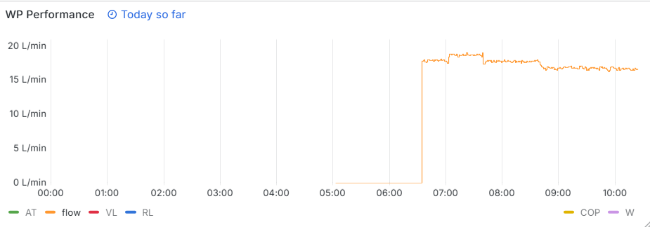

Das macht meine eben nicht (mehr). Die läuft konstant auf P59 mit leichten Schwankungen in der Messung. Modbus Register 4397 steht aber konstant auf 12800 und 4611 auf 80. Sieht dann so aus:
Der kleine "Peak" kurz nach sieben ist WW-Bereitung (weniger Leitungsweg, weniger Widerstand). Alles mit 80% Leistung. Die anderen Schwankungen ergeben sich aus den Positionen der smarten Heizkörperventile.

Das scheint mein Problem zu sein, denn meine tut es nicht mehr. Hier hat sie es noch getan:
Ich kann aber keine Einstellung finden, die die Pumpe auf "nicht modulieren" stellen könnte...
Gerade eben doch über P58 gestolpert. Steht bei mir auf "3". Hast Du da was anderes stehen?

Welches Delta erreichst du denn während der Ladung? Vielleicht ist das noch zu klein das die Pumpe nicht höher geht?
Laut deinem Bild scheint sie ja ein bisschen zu modulieren..
