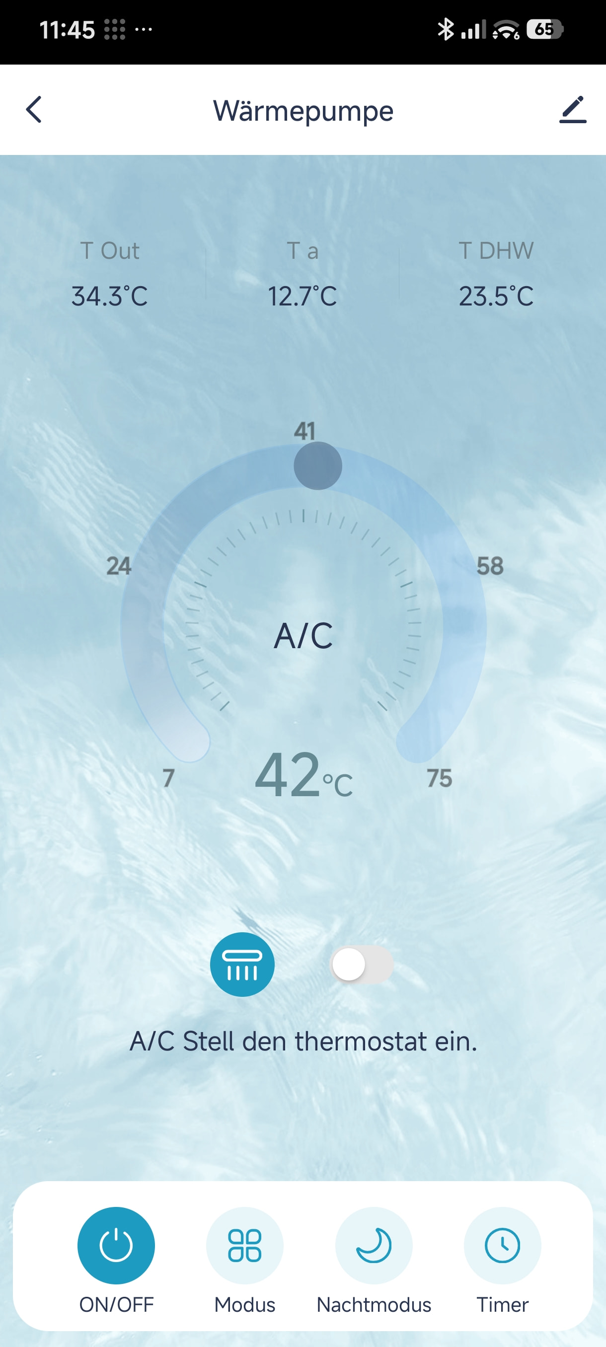

Wenn homeassistant erstmal uninteressant ist, denke mal eventuell über tuya nach. Da sich die Heizung dort integrieren und einigermaßen regeln lässt könnte ich mir vorstellen das man ein “smartes” Thermostat auch intern damit verknüpfen kann. Dort lassen sich Regeln, Zeitschema etc hinterlegen..

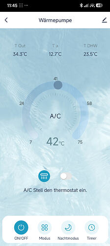

Ja tuya App oder die smartlife App.
Die Daten dort sind zwar eher dürftig aber Temperatur einstellen sowie an/aus, Modus einstellen wie Heizen, Warmwasser oder kühlen geht.
