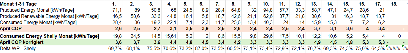

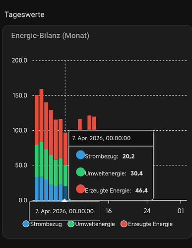

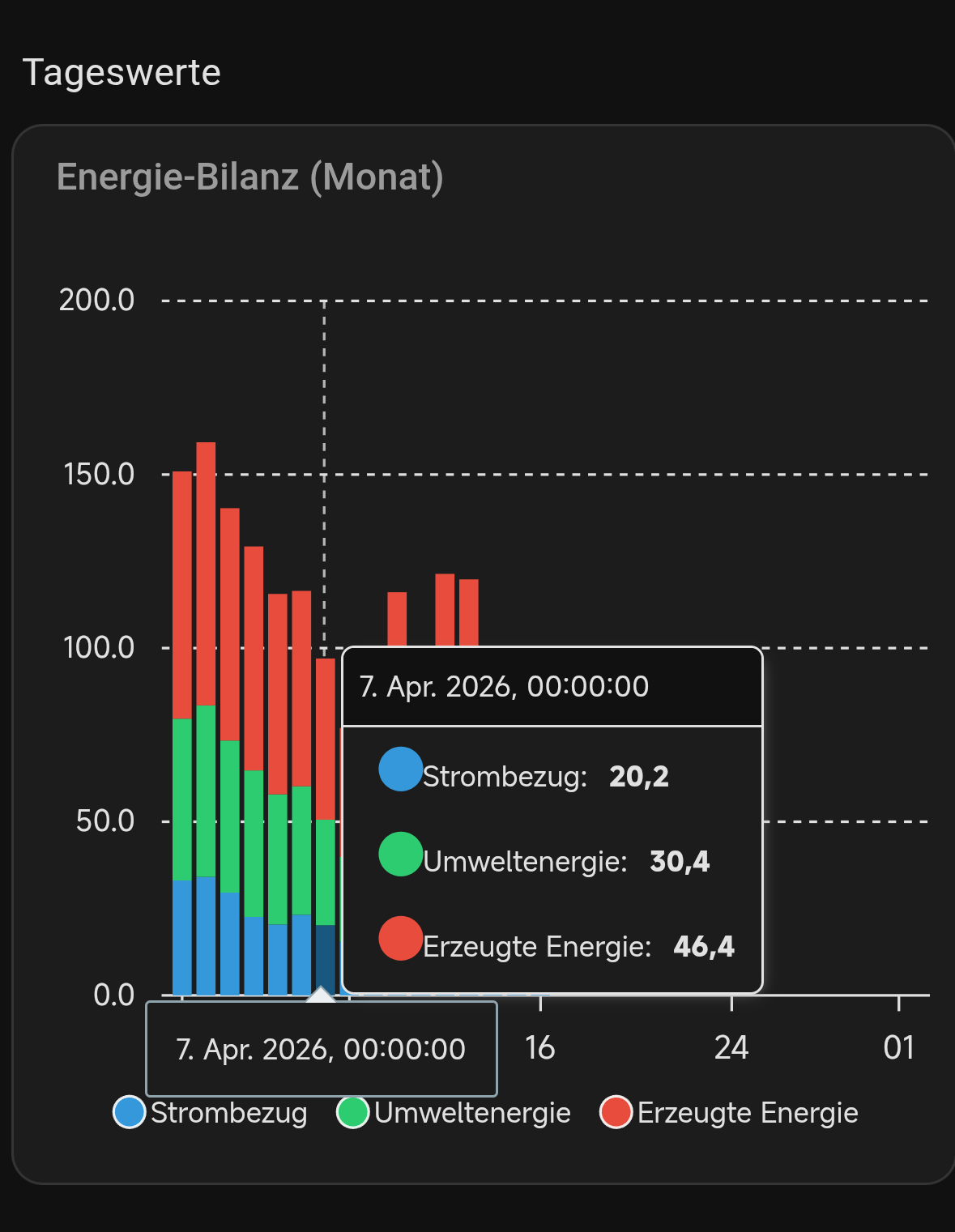

Alles klar, die Werte habe ich mir mal angesehen.
Es gibt ja Stunden Werte und Tageswerte.
Beim Tageswert heute steht's 5,96kwh (Stromzähler) zu 7,6kwh.
Bei den Stundenwerten passt's ab und zu mit 0,5kwh ganz gut. Mehr wie mindestlast gab's ja heute nicht. Aber teilweise habe ich dort auch Werte bis 0,9kwh gefunden.
Wenn ich das richtig deute sind das am Ende die Werte die man als Diagramm auf dem Display angezeigt bekommt. Interessant ^^
Habe mal versucht das nachzubauen, jedoch für den markierten Tag passt das auch nicht. Real waren es da 13,07kwh und keine 20+
Wärmetechnisch waren es knapp 50kwh, könnte zu dem roten balken passen.
Aber wie du schon sagst, differenzen sind halt vorhanden!
