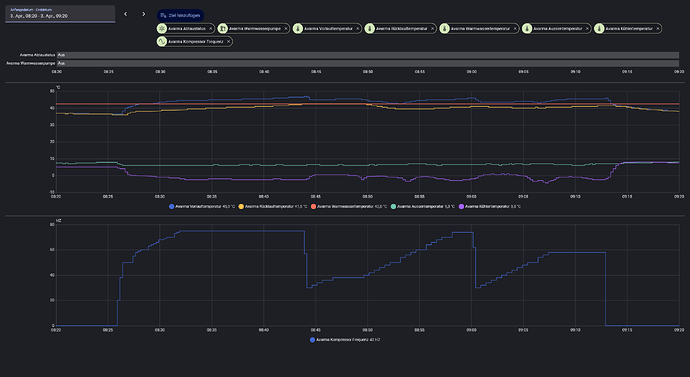

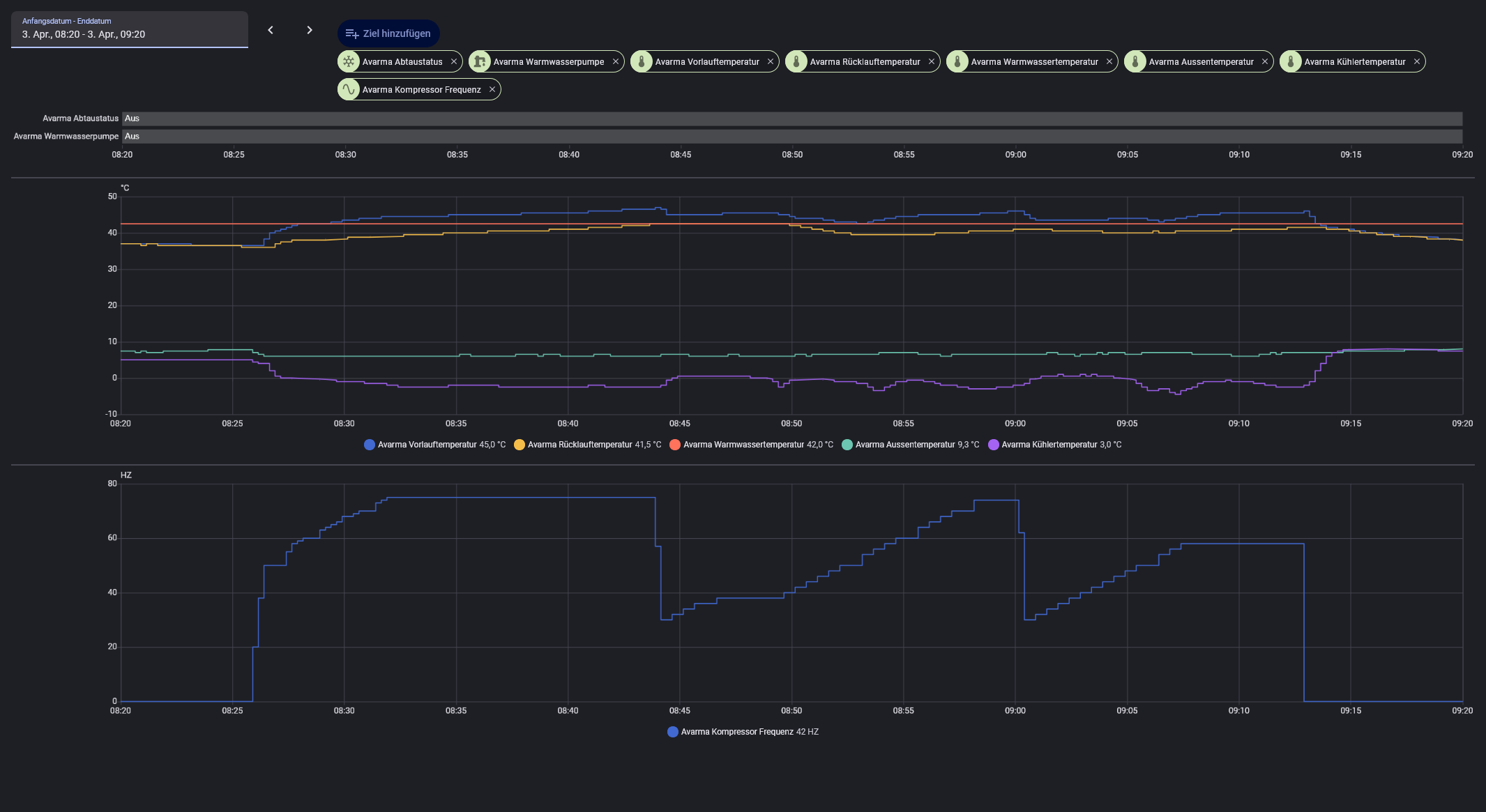

Hallo an Alle!
Ich habe eine Verständnisfrage zu den Parametern:
P45 = Kompressor Maximalfrequenz
P46 = Kompressor Minimumfrequenz
P114 = Reduktion Kompressorfrequenz bei erreichen der Vorlaufzieltemperatur (P02)
Wie in nachfolgender Grafik ersichtich, wird bei meinen Einstellungen der Wert P114 anscheinend ignoriert, obwohl ich dort den Wert 10 eingetragen habe.
Meine Avarma verhält sich so, dass bei Erreichen der Vorlaufzieltemperatur von P45 auf P46 gewechselt wird und erst danach ein schrittweise Anpassung ‘nach oben’ erfolgt.
Sollte dies nicht umgekehrt passieren?
Beim Erreichen der Vorlaufzieltemperatur eine um den Wert in P114 schrittweise Anpassung des P45 ‘nach unten’?
das passiert oft wenn die Abnahme zu gering ist und das System die Vorlauftemperatur übersteigt, dann geht der Kompressor auf min um die VL Temp nicht zu überfahren weil dann schaltet er ganz ab. Du könntest die Umwälzpumpenleistung erhöhen damit das glatter wird.

Hallöchen,
Hier war es damals anders, diese harten Cuts in der Frequenz habe ich nie gesehen.
Hier liegt der Kompressor hoch bis zur Maximalfrequenz und bei Erreichen der Solltemperatur wurde die Frequenz um den eingestellten %-Satz reduziert.
Damals brauchte es viel Feintuning damit die Anlage nicht ausging, was auch eine Reduzierung der Maximalfrequenz mit sich brachte.
Mittlerweile wird die Frequenz aber ausschließlich über homeassistant geregelt mit einer eigenen heizkurve..
Vorteil jetzt, sie tut was sie soll ^^
Nachteile: bis jetzt gar nichts aufgefallen. Da sämtliche Sicherheitsparameter nicht angefasst wurden und weiterhin die interne Regelung aufpasst.

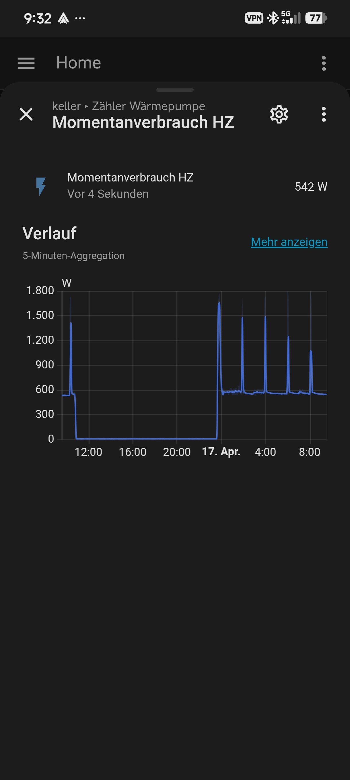

Kurz meine Erfahrung mit einer zu großen WP:
Die 12-kW-Anlage ist bei mir eigentlich überdimensioniert, was sich anfangs durch häufiges Takten gezeigt hat.
Inzwischen läuft sie über eine einfache externe Frequenzvorgabe deutlich ruhiger im Teillastbereich. Wichtig dabei:
Ich greife nicht in die internen Parameter ein – alle Schutzfunktionen und die komplette Regelung bleiben aktiv außer die Frequenzregelung.
Ich nutze im Prinzip eine „20-Hz-Strategie“:
  • Mindestfrequenz ca. 20 Hz (statt ~35 Hz ab Werk)
  • thermische Leistung dann etwa 2,2–2,5 kW (A13/W35)
  • elektrische Aufnahme ~540 W in diesem Bereich
Dadurch läuft die Anlage in der Übergangszeit sehr gleichmäßig mit Laufzeiten von oft über 10–13 Stunden pro Start.
Zum Thema Sicherheit / Betrieb:
  • Ölrückführung bleibt wie vorgesehen, alle ~2 h ein kurzer Lauf mit höherer Frequenz. Das ist Werkseinstellung. (bei mir ~57 Hz für ein paar Minuten)
  • Hintergrund der leicht höheren Frequenz: Das Expansionsventil reagiert bei sehr niedriger Last sonst teilweise träge, so läuft der Kältekreis stabiler
  • Heißgastemperatur habe ich im Blick, bisher alles unauffällig
  • Zusätzlich gibt es eine bewusste Sperrzeit nach dem Abschalten (~120 min), damit sich das System beruhigen kann und nicht direkt wieder startet
Hydraulik:
  • offenes System ohne ERR/Überströmer (Heizkörper)
  • relativ hoher und konstanter Volumenstrom (~17 l/min, je nach Zustand auch mehr)
  • dadurch geringe Spreizung und insgesamt ruhiger Betrieb
  • VL je nach AT von 35-41Grad
Mir ist klar, dass das kein Standard-Setup ist und man so etwas nur machen sollte, wenn man die Anlage im Blick hat. Für mich funktioniert es bisher aber sehr stabil und effizient.
Vielleicht hilft es ja jemandem, der ebenfalls mit Takten bei zu großer Anlage kämpft.

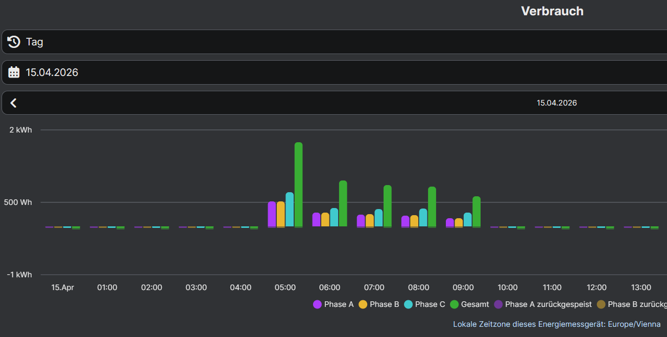

Hi, ich habe gleiches Thema wie du. :wink:
Betreibe eine Avarma 12kW/400V mit OTC VL40° (OTC+/- 0 (=VL40° bei AT-3°)), OTC Min SetPoint VL30° bei 17° (=Steigung 0,5°). PumpSpeed 50%, Spreizung 7° da 13 Type3 Heizkörper; Klappt bei mir ganz gut :slight_smile:
Hast Du die elektrischen Werte extern (zB: Shelly) gemessen, oder sind das die Werte die die WP selbst ausgibt? Bei mir sind die mit Shelly gemessen Werte um ca. 25% niedriger als die WP ausgibt.
Aktuell: 20Hz, 512Watt (Shelly), AT15°, VL31° (Kondensator 33°), RL27°, Pumpe 12l/m (50%), Lüfter 500rpm,
Thanks
Moin!
Ich messe alle Werte extern.
Heizungsstrom gesamt über einen separaten eigenen Stromzähler und dieser wird ausgelesen. Ich wüsste nicht einmal ob ich aus der Wärmepumpe den Stromverbrauch heraus bekomme :grinning_face_with_smiling_eyes:
Alles was mit Ausgabeleistung zu tun hat kommt von einem Wärmemengenzähler.
Dessen Werte wie Durchfluss, VL und RL weichen von den Anlagenwerten schon ab. Temperaturen sind von der Wärmepumpe her mind 1K unter dem Zähler, beim Durchfluss messe ich im Mittel auch etwa 0,7l/min mehr wie die Anlage ausgibt.
Ich komme bei den Einstellungen physikalisch nicht unter 35Grad VL. Hier sind's 9HK 22er, einen 33er und 2 HHK die offen betreiben werden.
Aber ich bin damit jetzt erstmal fein, zu dieser Zeit liegt die Leistungsaufnahme 20hz mit den 17,x L/min bei etwa 540W.
Wichtig war für mich zu erreichen das sie kaum. Ist gar nicht taktet.
Die Pause auf dem Bild ist bedingt durch die hohe AT, ab 15Grad ist einfach Aus und gut…
Super, Danke, dann passt das mit meinen Werten zusammen :wink: . Sehe ich genau so wie du. :+1:
