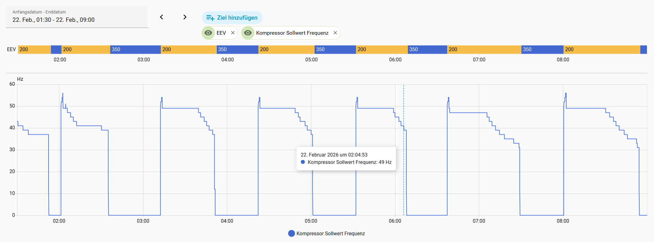

Bei einer Spreizung von 8K ist das Takten weg, der Kompressor fährt dann aber auch immer auf 10A. Seit gestern Abend nach der Umstellung der Spreizung hat es nur 4 mal getaktet. Das scheint mir okay?

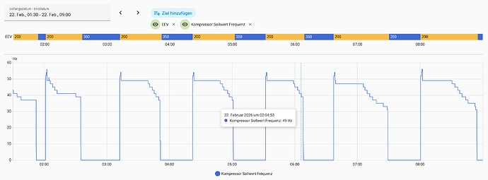

Solange Leistung abverlangt wird, also über 50HZ Verdichterdrehzahl ist auch alles in Butter. Darunter wird es leider sehr gruselig. (Siehe Bild unten)

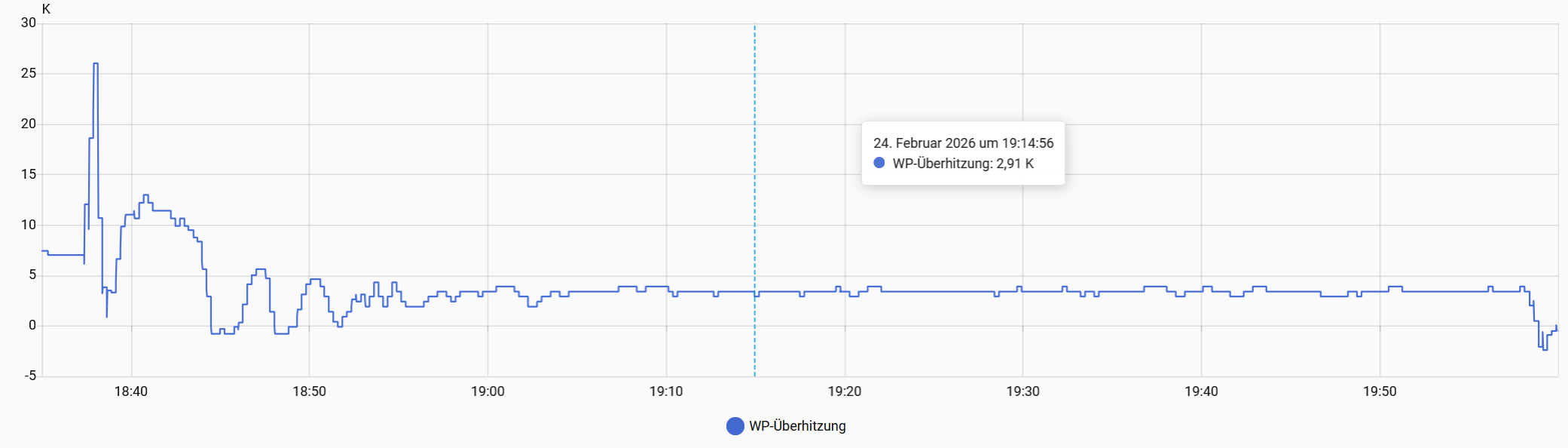

Wenn du ein Bild vom Statusdisplay machst und es bei Gemini hochlädst und ihr sagst, dass es R290 Kältemittel ist, kann Google Gemini dir die Überhitzung des Sauggases Berechnen, ist dies unter 3 Kelvin ist das nicht Gesund für den Verdichter.

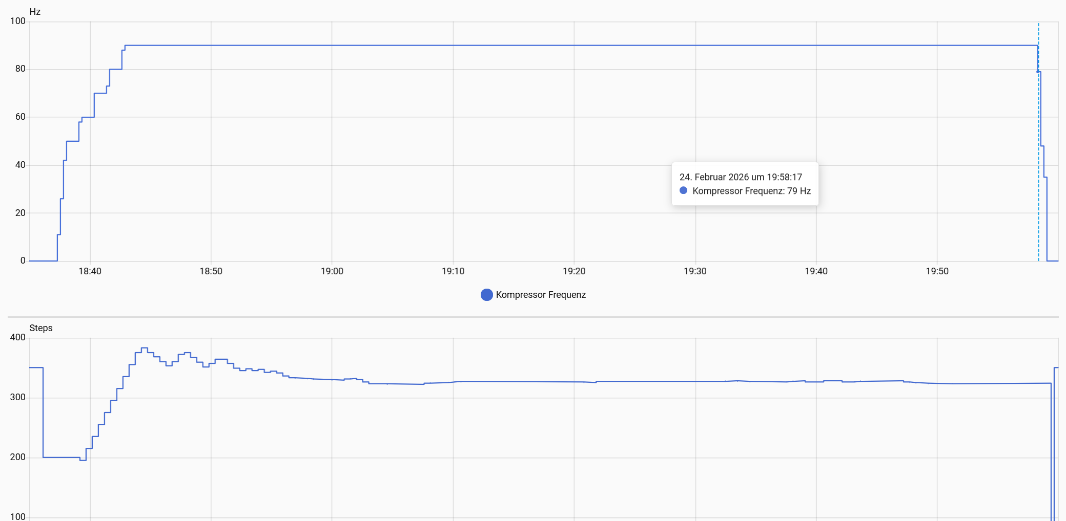

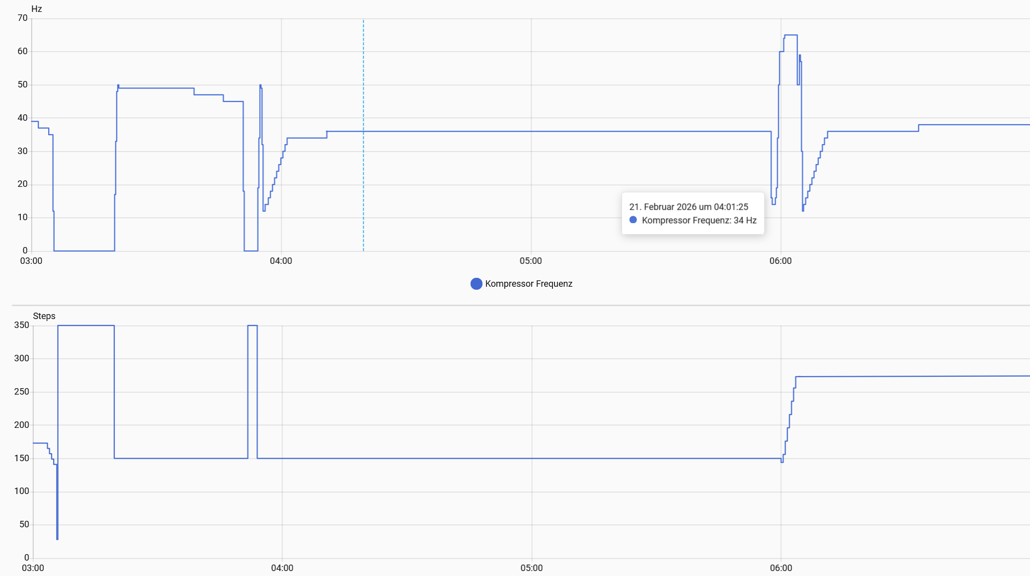

Hier der eindeutige Beweis.
Oben Verdichterfrequenz, unten Expansionsventil.
Man sieht es um Kurz vor 4 Uhr, wie es anfängt nachzuregeln weil er über 50HZ kommt und um 6 Uhr, ansonsten passiert da leider gar nichts.
Hier als Vergleich wie schön es Regelt wenn die Verdichterfrequenz über 50 HZ ist:

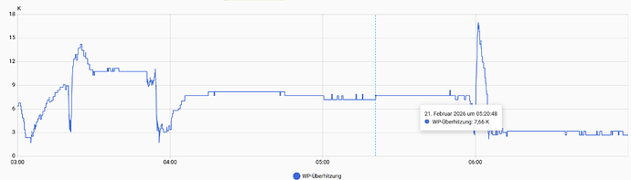

Dazu noch mal die Überhitzung wo das EEV nicht regelt, soll bei 3K sein, ist totale Grütze:

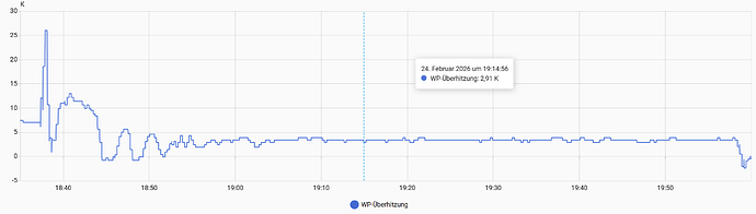

Und dann das die Überhitzung wenn es Regelt, wunderschön bei ca 3K:

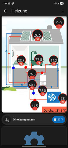

Ich habe die letzten Tage meine Wärmepumpe benutzt um den Solarstrom zu speichern.
Deshalb habe ich eine Soll Temperatur von 75°C eingestellt.
Sie hörte aber nicht bei 75°C auf sondert arbeitete einfach weiter....
75°C gingen rein und 78°C hat sie ausgegeben mit einem cop von 1,2.
Das schlimme an der sache ist, das sie nicht mehr steuerbar war. (Software seitig)
Über Display oder Modbus ging nichts mehr. Dort stand off aber sie lief weiter bis ich die Sicherung abgeschaltet habe.
Habt ihr das auch mal gehabt?
