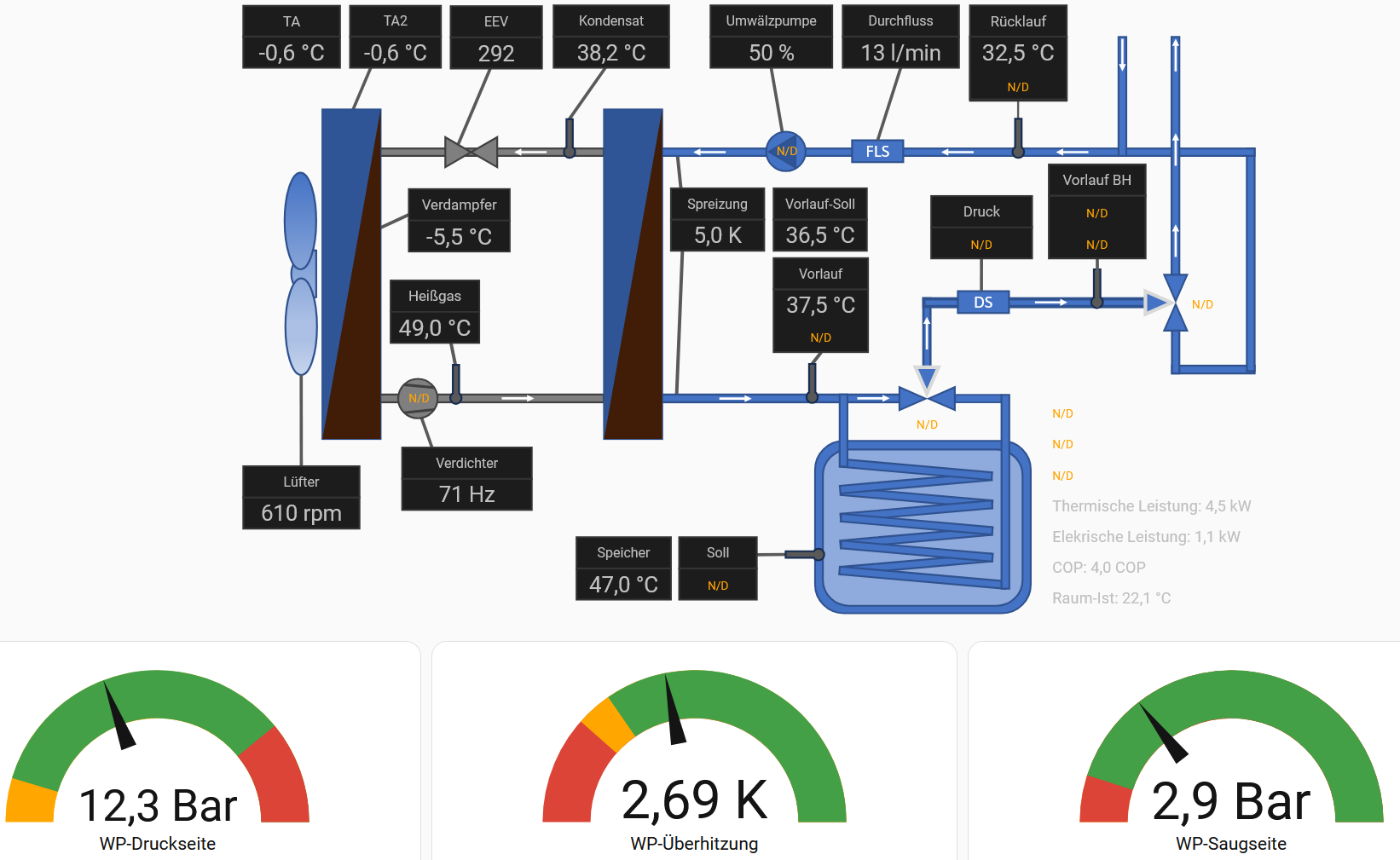

Hier mal ein Beispiel:
Ich bin ja nun Kältetechniker und kann die Überhitzung mit meinem Testo genau ermessen.
Ich habe zum Spaß mal P92 und P93 (Soll-Saugüberhitzung bei bestimmten Außentemperaturen) auf 1.0 gestellt (Werkswert ist 3.0)
Die Überhitzung pendelt sich dann bei 2,7K ca ein und die Kiste wird 15-20% effektiver!!
Aber bitte nur machen, wenn ihr die Uberhitzung messen könnt! Sonst droht Flüssiges Kältemittel im Verdichter!:prohibited:
Desweiteren, überteibt es nicht mit den Durchflüssen! Das Kältemittel muss seine Temperatur im Verflüssiger auch an das Heizwasser abgeben können.
Ich fahre mit 9x TYP22 Heizkörpern eine Spreizung von 5K bei durschschnittlich zwischen 9 und 13 Liter die Minute Durchfluss.

Sind die Einbrüche im Vor & Rücklauf Abtauungen oder Taktungen?
Durchfluss und Spreizung sehen gut aus, COP auch. Wie war die AT bei dem Screenshot?

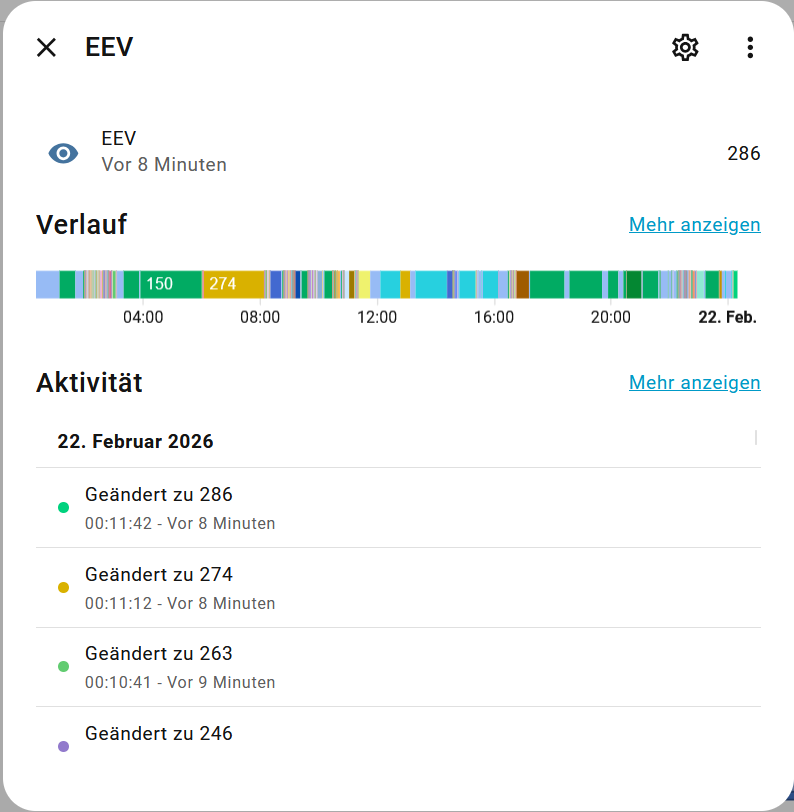

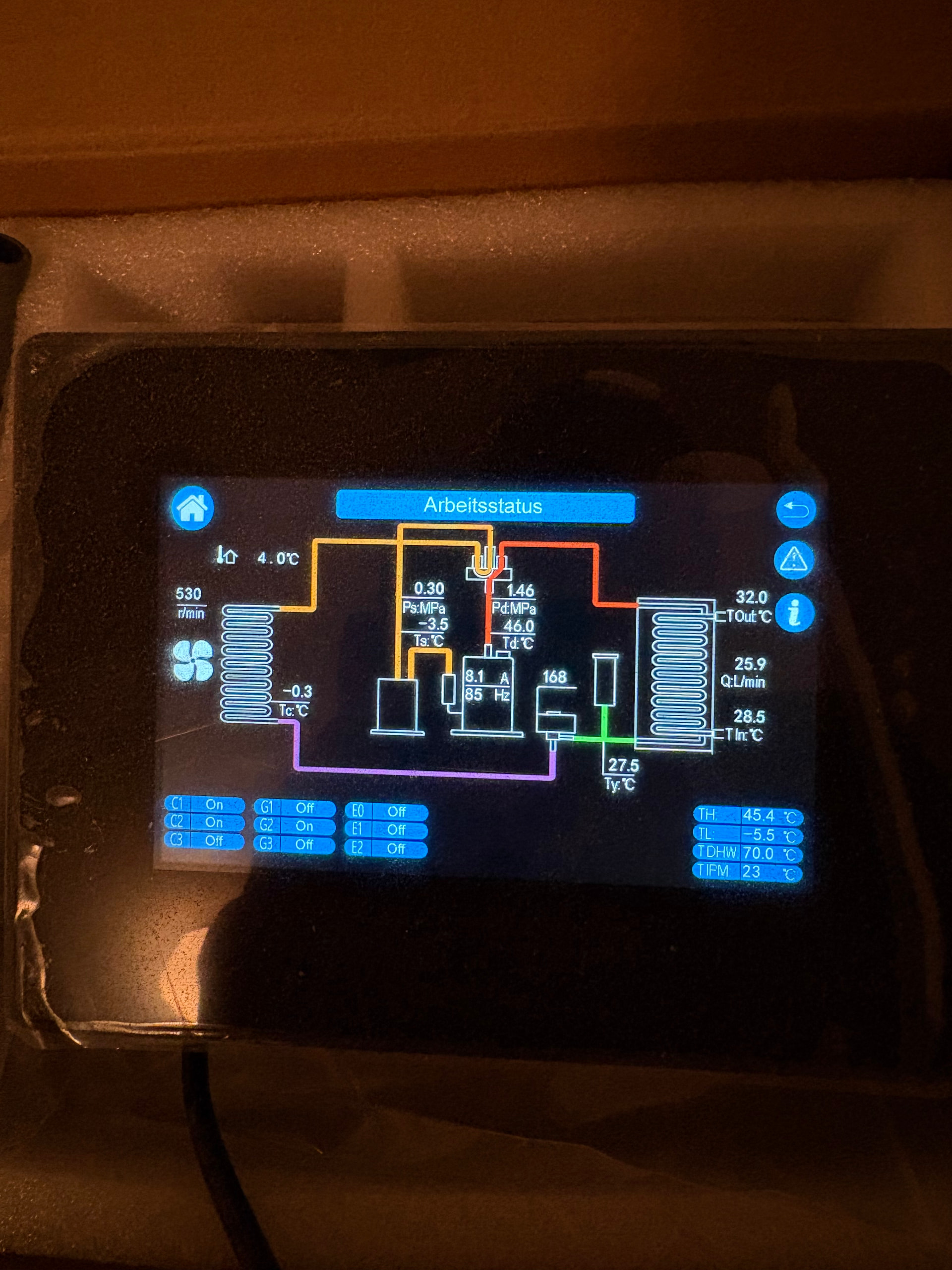

Ich muss mich auch noch einmal mit einer Frage melden. Wir haben aktuell +4 Grad, Tendenz steigend. Daher habe ich die Ölheizung mal testweise abgeschaltet und leider schafft die Avarma 9kw nur 32 Grad Vorlauf, bei tieferen Temperaturen hat sie schon mehr geschafft. Aktuell scheint sich die Temperatur Td nicht weiter als 46 Grad zu erhöhen. Da müsste doch deutlich mehr gehen? Ich habe schon 80+ Grad beobachtet. Weiß jemand woran das liegt? Parameter sind alle auf Standard, habe nur DHW auf 0 gestellt, da nicht vorhanden.

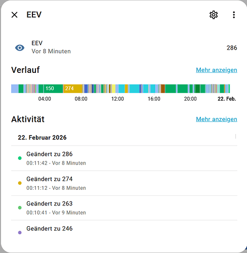

Moin an Alle inclusive Duke,
bevor ich das gerade gelesen habe, war ich Stundenlang am Grübeln, warum meine Avarma auch nicht so richtig will, aber jetzt weiß ich es, bzw hab es gerade herausgefunden!!!
Sobald die Verdampfertemperatur im Positiven Temperaturbereich ist, hört das EEV (Expansionsventil) auf zu Arbeiten… :frowning:
Ist auf jeden fall bei meiner 6,4 KW V3 so.
Was folgt ist keine Leistung,Schlechter COP und die gefahr das Flüssiges Kältemittel in den Verdichter gelangt.
Meine läuft gerade mit einer Überhitzung von -1,3 Kelvin! Ventil steht bei 286…Schöne scheiße…
Sobald die Verdampfertemperatur unter 0°C geht, fängt es wieder an auf Soll-Saugüberhitzung zu Regeln.
Die Wärmepumpe ist damit quasi über +5 Grad Außentemperatur ungeregelt!
Wieder ein Software Bug gefunden.
Werde Firma Hofman Montag kontaktieren.
Könnt ihr alle mal bitte Checken!
Fällt einem leider nur auf, wenn man die Daten loggt (HomeAssistant etc.)

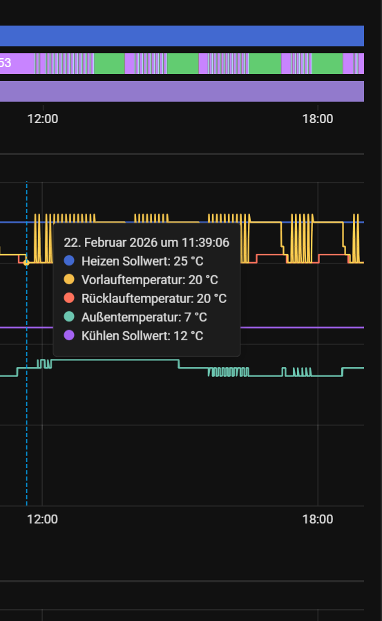

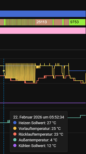

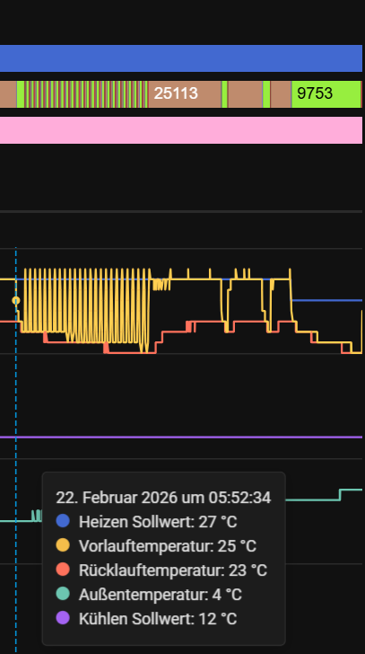

Meine Pumpe kämpft nun auch mit der wärmeren Witterung. Allerdings habe ich noch keinen hydraulischen Abgleich und keine Ventile, da das Überstomventil fehlt. Das kommt die Tage erst. Der große Raum mit 6 Schleifen ist also schön warm, die beiden kleinen Räume mit je einer Schleife noch recht kühl. Die Pumpe Taktet aber nun recht wild. Ich habe die Vorlauftemperatur schon mal gesenkt, denn es ist mit 20°C im Raum eigentlich schon zu warm für die Baustelle.
Die Spreizung, ist das P06? Die stünde auf 8K.
Zunächst habe ich halt den Vorlauf etwas gesenkt, die minimale Pumpenleistung aber von 50% auf 60% erhöht. Der langsamere Fluss kühlt das Wasser ja auch stärker aus. Viel Umstellen lohnt im Grunde erst, wenn das Überstromventil drin ist und alle Ventile stecken. Aber eventuell gibt es ja schon einen direkten und wichtigen Tip von Euch.
