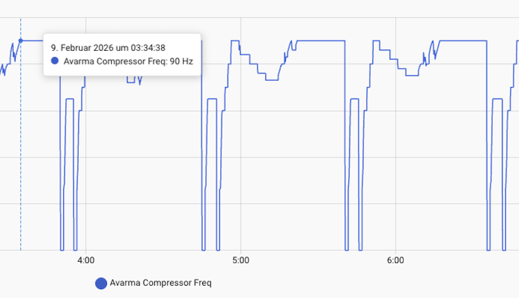

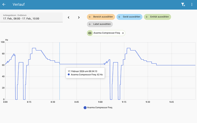

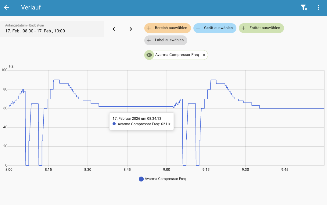

Problem ist, dass die Maximalfrequenz nach jedem Wiederanlaufen nach der Abtauphase angefahren wird - Bevor sich die WP dann auf eine niedrigere Frequenz einregelt. - Die dann bei 0- - 2 Grad Außentemperatur erforderlichen 62 Hz sind dann erträglich.
Schaubild anbei - (Da sieht man auch gut die maximal 65 Hz während der Abtauphase).
Beim Lüfter gilt im Prinzip dasselbe. die 600rpm finde ich zu laut. Unter 500 wird es dann erträglicher.

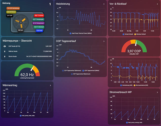

Tolle Darstellung & Übersicht der Werte. Wie hast Du die Avarma an den Home Assistant/ IO Broker angebunden? Berechnest Du den COP über einen externen Wärmemengenzähler?
