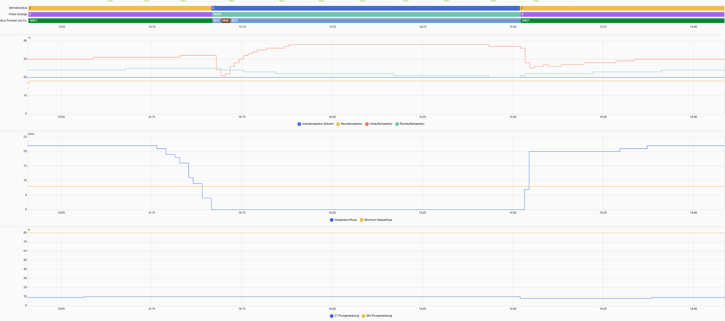

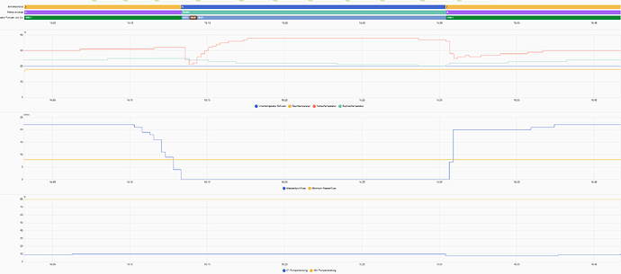

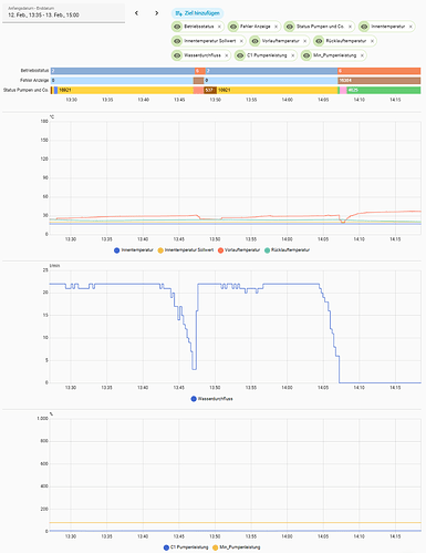

Interessant ist auch, dass die Flussmenge zyklisch abnimmt und unter die 8 l/min der Alarmschwelle fällt, obwohl die Pumpenleistung konstant belibt. Also auch wenn die Pumpe mit angeforderten 10% deutlich unter dem Minimum von 80% liegt, scheint es für 20 l/min zu reichen. Trotzdem stellt sich alle halbe Stunde etwas “quer” und drückt die Wassermenge in den Keller.
Leider ist das Diagramm recht verzerrt, weil ich mit modbus in HA noch übe und einige Faktoren nicht direkt richtig angegeben hatte. Man sieht aber, dass der Durchfluss alle 20 Minunten einbricht.

Seltsam ist für mich, dass der Einbruch der Flussmenge ohne vorherige Statusänderung oder Änderung der Pumpenleistung passiert:
Wenn man auf das Bild schaut, sieht man eine langsame Abnahme des Durchfluss und dann ändert sich der Status. Die eingestellte Pumpenleistung ist kontinuierlich bei 80 bis 100 %.
Als Pumpenleistung verwende ich Register C51, wobei ich da einen Fehler habe, anders als das Min-Pumpenleistung Register P59, welches 2..8 als 20 bis 80% vorgibt, ist das Register C51 in echten 0..100%.
Ändert aber nichts daran, dass in meiner Anlage ein Geist alle 20 Minuten das Wasser abdreht, ohne dass die Anlage selber Status oder Vorgaben ändert.

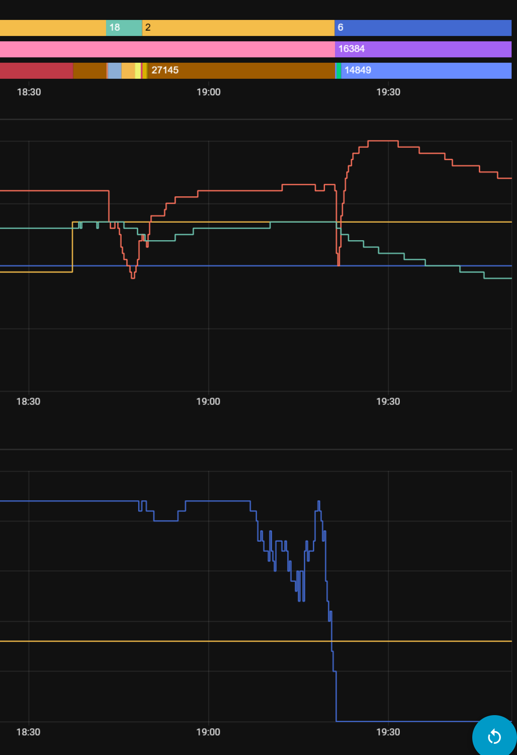

Edit:
So, eine halbe Stunde im Modus P65=0 und P67=0, also Auslieferungszustand. Jetzt gab es einen starken Abfall im Durchfluss und die Anlage ist wieder in Fehler. 16384 ist E15. 6 ist Power On + Alarm. Dass beim Abschalten von “Innenraumregelung” der T2 erst mal die Rücklauftemperatur annimmt und da dann klemmen bleibt, sehe ich als Bug?
