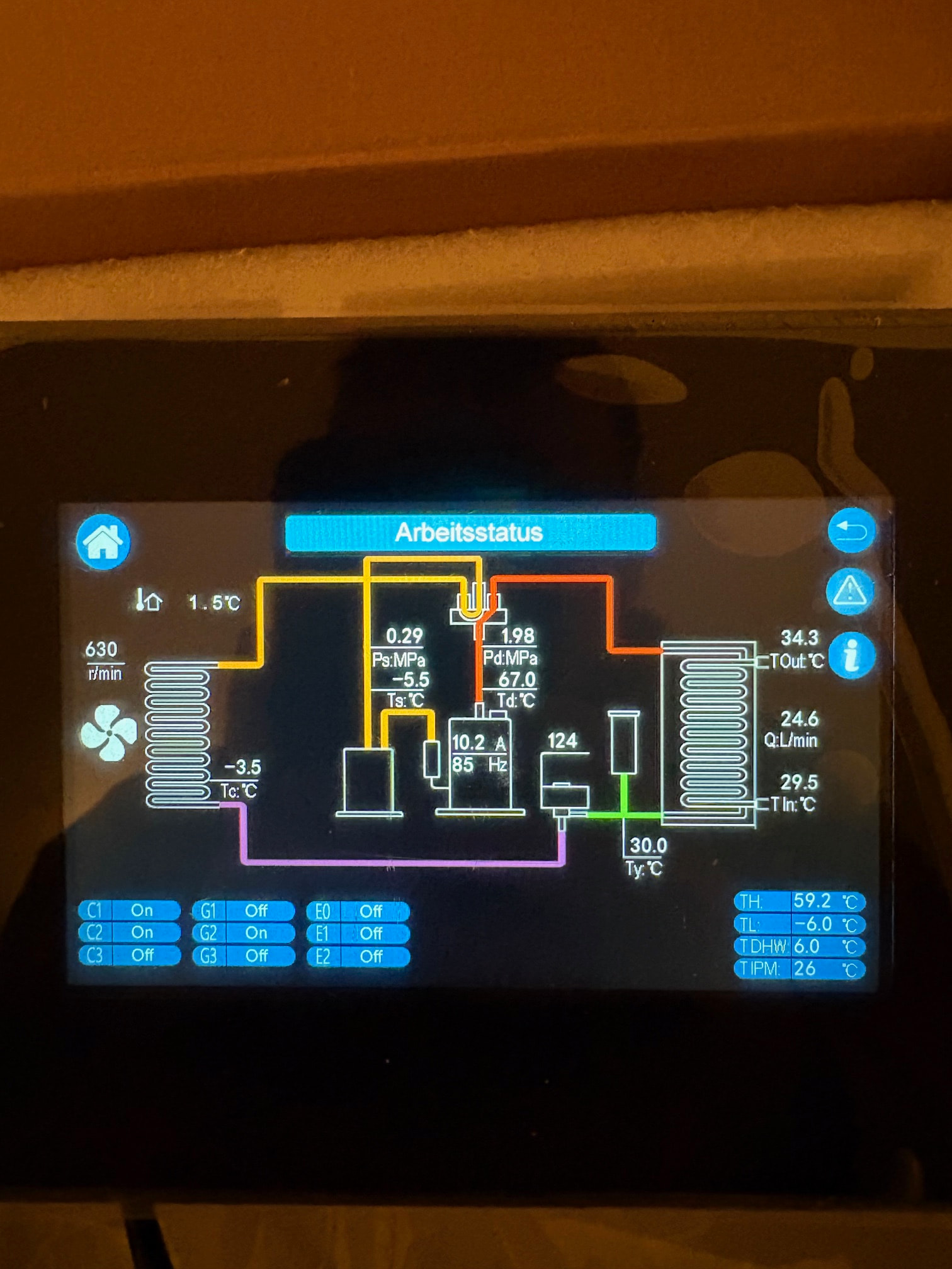

Mich hatte in der Statusübersicht irritiert das auf der linken Seite eine Temperatur von 1,5°C angezeigt wurde, ist aber vermutlich der Kältemittelkreislauf und sollte somit wohl kein Problem sein.
Müsste die WP, da ja mit Strom versorgt und nur Heizbetrieb deaktiviert, nicht im Zweifelsfall automatisch das Frostschutz Programm starten?
Im Status siehst Du auf der rechten Seite VL und RL aus dem Wärmetauscher sowie den Durchfluss. Sollte die Anlage auf Grund der Temperaturen in den Frostschutz gehen, würde Sie theoretisch die Pumpe aktivieren und mit dem Wasser aus dem Haus den Wärmetauscher aufheizen. Braucht halt Strom, aber würde dann nicht heizen wenn deaktiviert.

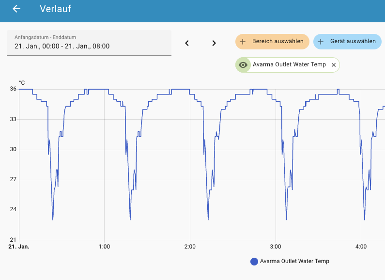

Ich hab mal ein Diagramm von heute Nacht beigelegt. Auch bei mir geht das Ding je Stunde ins Abtauen. Die eingestellte Vorlauftemperatur (38 Grad) wird auch nach dem Abtauen nie erreicht. Hast Du mal versucht das Abtauintervall (P27) zu reduzieren? Eventuell wird bei (noch) häufigerem Abtauen die Zieltemperatur eher erreicht?
Wie sollte das funktionieren? Beim Abtauen wird die im System vorhandene Wärme benutzt. Wenn häufiger abgetaut wird, wird mehr Systemwärme über den Wärmetauscher wieder an die Umwelt abgegeben.
Zu Deinem Diagramm: Hast Du eine separate Pumpe für den Heizkreis? Wenn ja, wird diese im Abtauvorgang abgeschaltet oder läuft sie weiter? Wo wird bei Dir die VL-Temperatur gemessen?
Ja, es gibt eine separate Heizkreispumpe. Diese hängt an der Steuerung der WP wird während des Abtauvorgangs nicht abgeschaltet.
Die Temperatur ist der Wert der Vorlauftemperatur die die Avarma über Modbus ausgibt
Die gemessene Vorlauftemperatur vor der Heizkreispumpe liegt ca. 0,5 Grad tiefer.
Die Theorie war, dass die WP bereits nach kurzer Zeit so stark vereist und Sie deshalb die gewünschte Vorlauftemperatur nicht erreicht (und ggf. eine Verkürzung des Abtauintervalls hier hilft)
Probier doch mal aus, die Heizkreispumpe während des Abtauvorgangs ebenfalls abzuschalten. Ich könnte mir vorstellen, dass sich das positiv auswirkt.
Ist auf jeden Fall einen Versuch wert. Gibt es dafür einen Parameter bei der Avarma oder muss ich das ggf. separat über eine Automation in HA steuern?
P65 bezieht sich auf die zusätzliche Heizkreispumpe. Ich weiß aber nicht, was da einstellbar ist.
Du könntest den Abtauvorgang auch beschleunigen, wenn Du über P47 einen höheren Wert einstellst.
Danke - P47 ist schonmal ein guter Tipp. (Als Default steht dort 65Hz). - Könnte man mal locker auf 80/90 hochgehen.
P65 (Funktion Definition of water pump C2) ist derzeit 0 = auxiliar pump. Eigentlich wäre 1 = (Indoor circulation Pump) ja richtig.
Ob das einen Einfluss auf das Verhalten während des Abtauvorgangs hat muss ich checken. Leider steht das Exemplar nicht bei mir im Haus. Dauert also...
Ich habe die Wärmepumpe einfach mit einem T-Stück eingebunden. Das bedeutet, die Wärmepumpe und die Ölheizung drücken in denselben Strang.
Ich habe die Mindestdrehzahl der UWP in der Avarma ein wenig herabgesetzt und die Spreizung erhöht. An der Ölheizung hängt eine Grundfos Alpha 2, die im Auto-Modus den Rest übernimmt und sich entsprechend adaptiert. Die Ölheizung habe ich mit der Kesselmindesttemperatur so eingestellt, dass sie nur einspringt, wenn die Wärmepumpe den gewünschten Vorlauf nicht erreicht oder abtaut.
