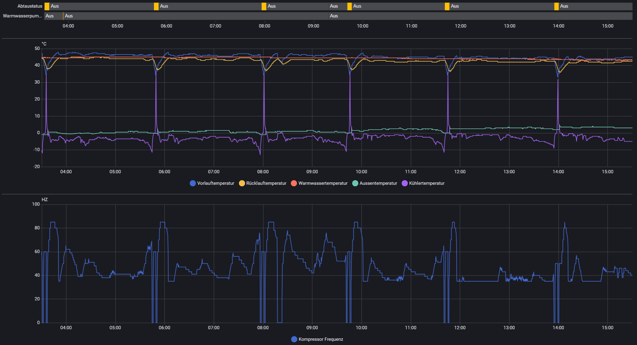

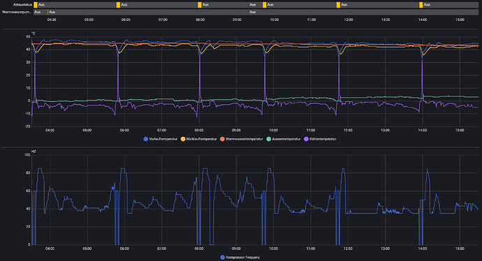

Wobei die vermutlich 2 Dinge nicht einberechnen werden:
  • Vereisung des Wärmetauschers, was zu niedrigeren Temperaturen am Wärmetauscher führt. Da ist die Frage, bei welcher Luftfeuchte die den COP ermittelt haben. Wurde der bei trockener Luft ermittelt, ist er bei feuchter Luft deutlich schlechter.
  • Abtauzyklen, die den durchschnittlichen COP deutlich reduzieren.
Vereisung des Wärmetauschers,wird natürlich einberechnet, ich wüsste nicht wie ich das rausrechnen könnte. Ich habe sogar die VL und RL Temp Sensoren abgeglichen, wobei die Auflösung leider nicht besonders hoch ist.
Abtauzyklen habe ich tatsächlich vergessen, habe das Programm jetzt dahingehend umschrieben und poste die Tage die Ergebnisse.
Ich würde da eher vorschlagen ‘standard’ laut Handbuch.
Das sind für eine 12KW-3phasig:
P45: 85Hz (Maximum: 120 Hz)
P60: 600 Rpm (Maximum: 1500 Rpm)
Ich hab da schon einige Zeit mit testen verbracht und konnte keinen wesentlichen Unterschied feststellen ob P60: 600 oder 800 Rpm hat.
P45 hat bei einem zu geringen Wert die Auswirkung, dass der Vorlaufwert nicht erreicht wird und der Kühler mehr und mehr vereist und dann abtaut.
Wird also der gewünschte Vorlauf nicht erreicht: P45 schrittweise nach oben korrigieren und testen.
Jedes Haus und jede Heizsituation ist individuell und muss ‘ertestet’ werden.
Ich habe in den letzten Tagen übrigens sehr gute Erfahrung mit dem OTC-Modus gemacht.
Seit ich den aktiviert habe, die Anlage durchlaufen lasse, benötige ich weniger Energie, die Taktungen wurden weniger und auch die Abtauphasen haben sich verringert.

Beim Lüfter habe ich allerdings deutlich niedrigere VerdampferTemperaturen wenn ich die RPM runtersetze. ich hab das statt 800 auf 780 gestellt. da vereist das bei 2 Grad Vollast eigentlich nicht.

Ich probiere bei meiner 12kWh V3 dann:
P86 - Defrost environment and coil temperature difference ΔT1 - 8
P27 - defrost cycle - 35
P45 - Compressor maximum frequency - 85
P60 - DC fan maximum speed - 600
Ganz verhindern kann man das Vereisen und Abtauen ohnehin nicht - das ist Physik!

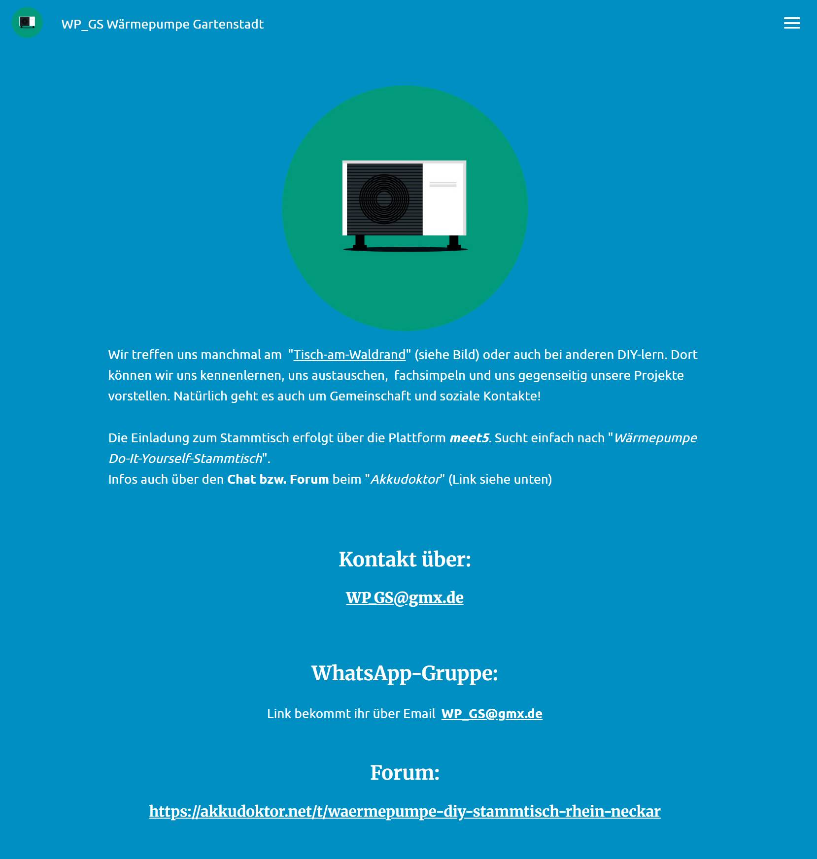

Hallo, falls hier jemand aus dem Rhein-Neckar-Gebiet (Mannheim + 50km) kommt:
Wir diskutieren gerade solche Themen auch in unserem "WP-Stammtisch"
Demnächst gibt es ein weiteres Treffen in der Nähe von Worms mit Besichtigung von Hardware:
WP von Alsavo 07i9
Die ist auch interessant und halt preislich sehr attraktiv (<2000€).
Wichtig ist bei den preiswerten China Modellen zu wissen, dass die eher aus der Pool-Anwendung kommen. Die Alsavo kann wohl nur auf die Rücklauftemperatur regeln und nicht auf die Vorlauftemperatur (müssen wir noch rausfinden). Ich glaube mal nicht, dass die preiswerten China-Modell so viel schlechter sind. Alsavo ist wohl in Frankreich stark vertreten und hat auch "namhafte" Komponenten verbaut.
Wir diskutieren bei WP-Stammtisch alle möglichen Kombinationen aus LLWP, LWWP, Brauchwasser-WP, Hybrid, mit/ohne Puffer, ...
Und gleichzeitig ist es toll sich mit Tat&Tools zu unterstützen: Von Kernbohrung bis Pressbacken, Vakuumpumpe, alles da. Toll!
Bei Interesse an der persönlichen Teilnahme einfach melden. Perfekt ist halt die Kombination aus digital&analog, das heißt auch persönliche Treffen sind wichtig.
