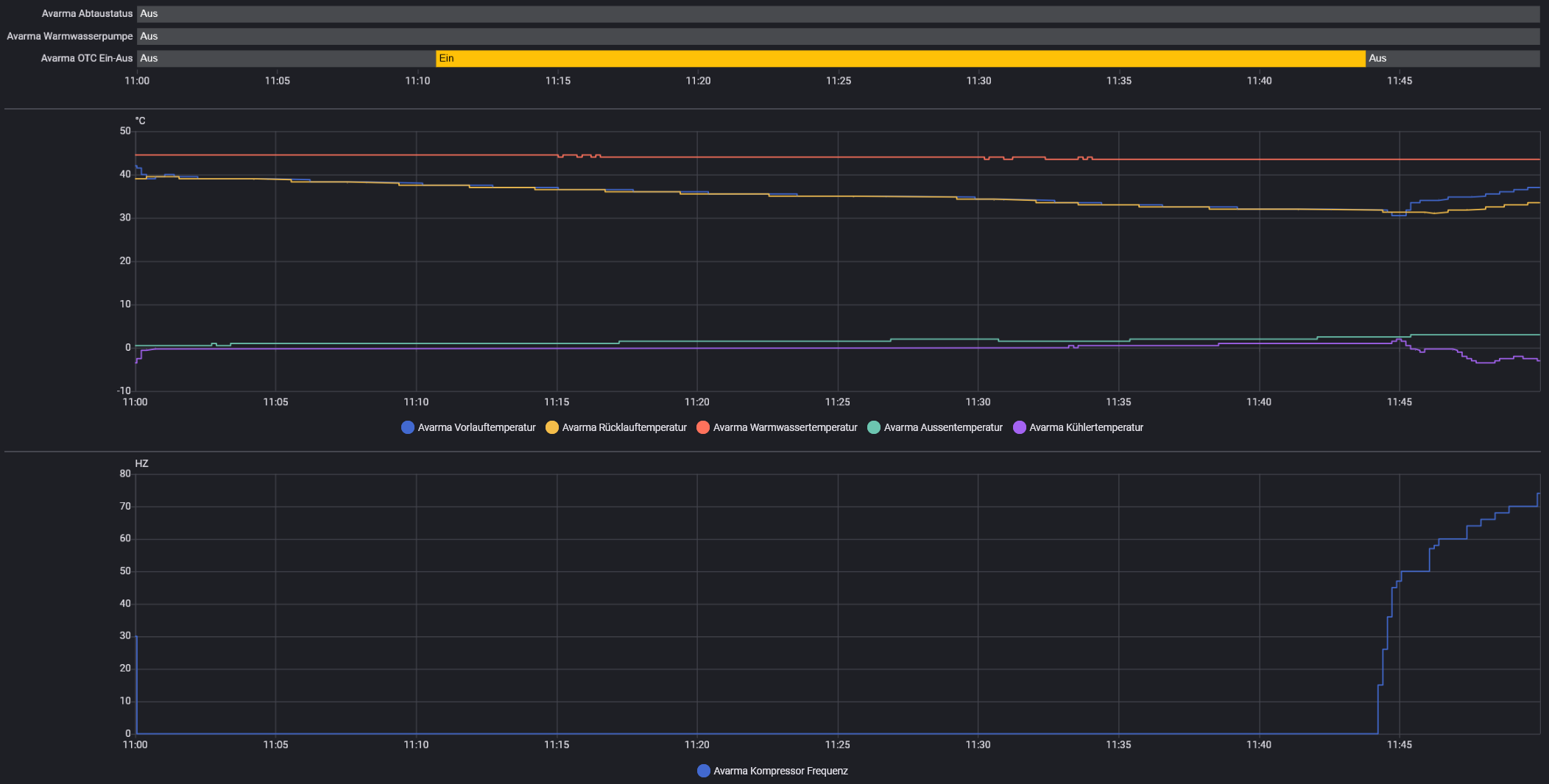

Einfach mal probiert - ohne Erfolg!
Meine Einstellungen aktuell:
TIMER:
00:00 - 11:00 - Heizen 45°C
11:01 - 17:00 - Heizen 45°C / Warmwasser 50°C
17:01 - 23:59 - Heizen 45°C
OTC:
P09: -7°C somit ein AT-Bereich von +10°C bis -10°C
P08: 50°C
Ergebnis:
Nachdem der Vorlauf auf 32°C gefallen war kam keine Reaktion der WP also keine Leistung.
Erst als ich P19 wieder deaktivierte, erkannte die WP die Differenz und fing wieder an zu heizen.
Kann mir das wer erklären?
Ist der OTC in Vebindung mit dem Timer nicht möglich?
Muss die WP einmal aus- und wieder eingeschalten werden?
Anbei noch die zugehörige Grafik:
Die Außentemperatur lag bei 2-3°C laut Diagramm, richtig? Nach den Timer-Einstellungen beträgt die VL-Temperatur 25°C bei +10°C AT und 45°C bei -10°C AT. Bei linearem Verlauf der Heiz"kurve" ergibt sich also folgende Wertereihe:
AT.......VL
+10.....25
+9.......26
+8.......27
+3......32
+2......33
Ich denke mal, die Einschalttemperatur wird 1-2K unterhalb der errechneten Vorlauftemperatur liegen. Dass bei 32°C noch nichts passiert ist, wäre also normal, zumal die 32°C VL ja dem Soll entsprechen.
Hätte P08 gezogen, wäre die VL-Temperatur laut Heiz"kurve" 33,75°C gewesen und die WP hätte anspringen sollen. Für mich sieht es so aus, als hätte der Timer gewonnen.

Sag ich ja, man kann die Heizkurve nicht vollständig konfigurieren
Das blöde an der Timer Steuerung ist, du musst für jede Start Zeit einen Vorlaufwert, bzw Warmwasserwert eingeben. Der Timer ignoriert deine OTC Heizkurve. Womit wir beim Thema Software Naja wären…warum kann man nicht einfach sagen hier beginnst du zu heizen und zwar nach meiner Heizkurve…das erschließt sich mir nicht…Dann gibt es noch die “Kleinigkeit” mit der angeblichen Temperatur gesteuerten Drehzahl Regulierung des Ventilators, hier kann ich von Min zu Max wechseln, das Ding gibt immer Vollgas. Als nächstes fällt mir noch ein, das ich im Gegensatz zum Vorgänger einer LG ThermaV nicht die Möglichkeit habe die WP Rücklaufgeregelt zu steuern. Das wirkt sich so aus, das die LG meinen Wunsch VL ignoriert hat bis der RL mit dem gewünschten Delt T gepasst hat, Und dann erst mit der Leistung runter gefahren ist. So jetzt hab ich ehrlich gesagt genug mit “sogenannten fundierten” Beispielen. Die Avarma ist für ihren Preis Top könnte aber mit besserer Software noch viel bessert sein. Und ja ich habe es mir zum Hobby gemacht das Ding zu optimieren, von daher freue ich mich über Austausch und Konstruktive Gedanken, und nicht über Belehrungen etwas zu beweisen.
Genau das ist auch so ein Punkt…du hast nur die Möglichkeit die Kurve steiler oder flacher zu stellen und das ganze parallel zu verschieben einen Start VL kannst du nicht einstellen.
